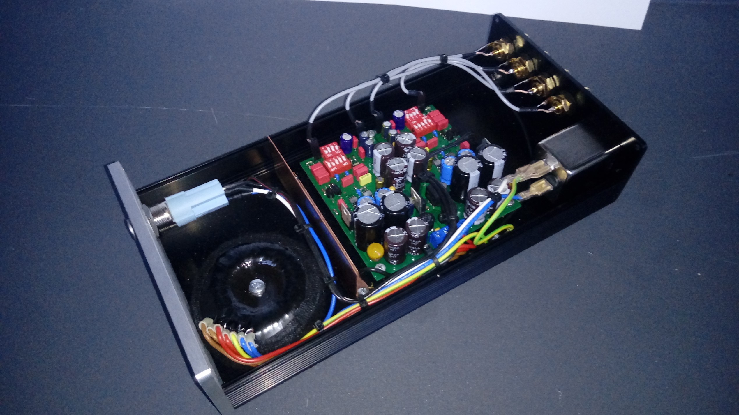

Część Jest to temat o opiniach i testach preampu BUphono
Krótki opis sprzętu:
Preamp gramofonowy MChi/MClo/MM , konstrukcja dual mono, aktywna RIAA, dyskretny stopień wejściowy na JFET z aktywnym źródłem prądowym, wykorzystane ultra szybkie i precyzyjne opampy z aktywnie wymuszoną klasą A, dodany bufor wyjściowy PUSH-PULL w klasie A. Zasilanie prestabilizowane dwustopniowe, odseparowane z porządną filtracją. Użyłem dobrych komponentów takich jak kondensatory WIMA, Nichicon, Rubicon, Panasonic, Tantale, rezystory metalizowane minimelf, Wejściowe tranzystory JFET są parowane z przeznaczeniem do Audio, Płytka PCB została zaprojektowana modułowo w celu zminimalizowania zakłóceń między stopniami. Transformator Toroidalny z przeznaczeniem audio podwójnie ekranowany. Obudowa aluminiowa ze szczotkowanym front panelem minimalizuje zakłócenia z zewnątrz.
Możliwe nastawy:
Wzmocnienie 40dB 60dB opc: 100 150 300 30k 35k 40k 47k 49k 57k 70k 100k cap 0p 100p 150p 220p 250p 320p 370p 470p.
Parametry:
Slew rate opamps : 4500 V/us
Max current out : 250mA ch.
Power supply : +/-15V
Idling current : 15mA ch.
MM
In imp.: 30k 35k 40k 47k 49k 57k 70k 100k
In cap : 0p 100p 150p 220p 250p 320p 370p 470p
Gain : 41.624dB 1khz
Noise -96.7 dB
THD+N : 0.0364 %
THD : 0.0041 %
IMD: 0.001% -124.8dB
Crosstalk : -110dB 1khz
S/N : 69.8dB
MC
In imp.: 100R 150R 300R
In cap: N/A
Gain 60.29dB 1khz
Noise : -87.04dB
THD+N : 0.0369%
THD : 0.0031%
IMD : 0.001% -117.5 dB
S/N 69.5dB

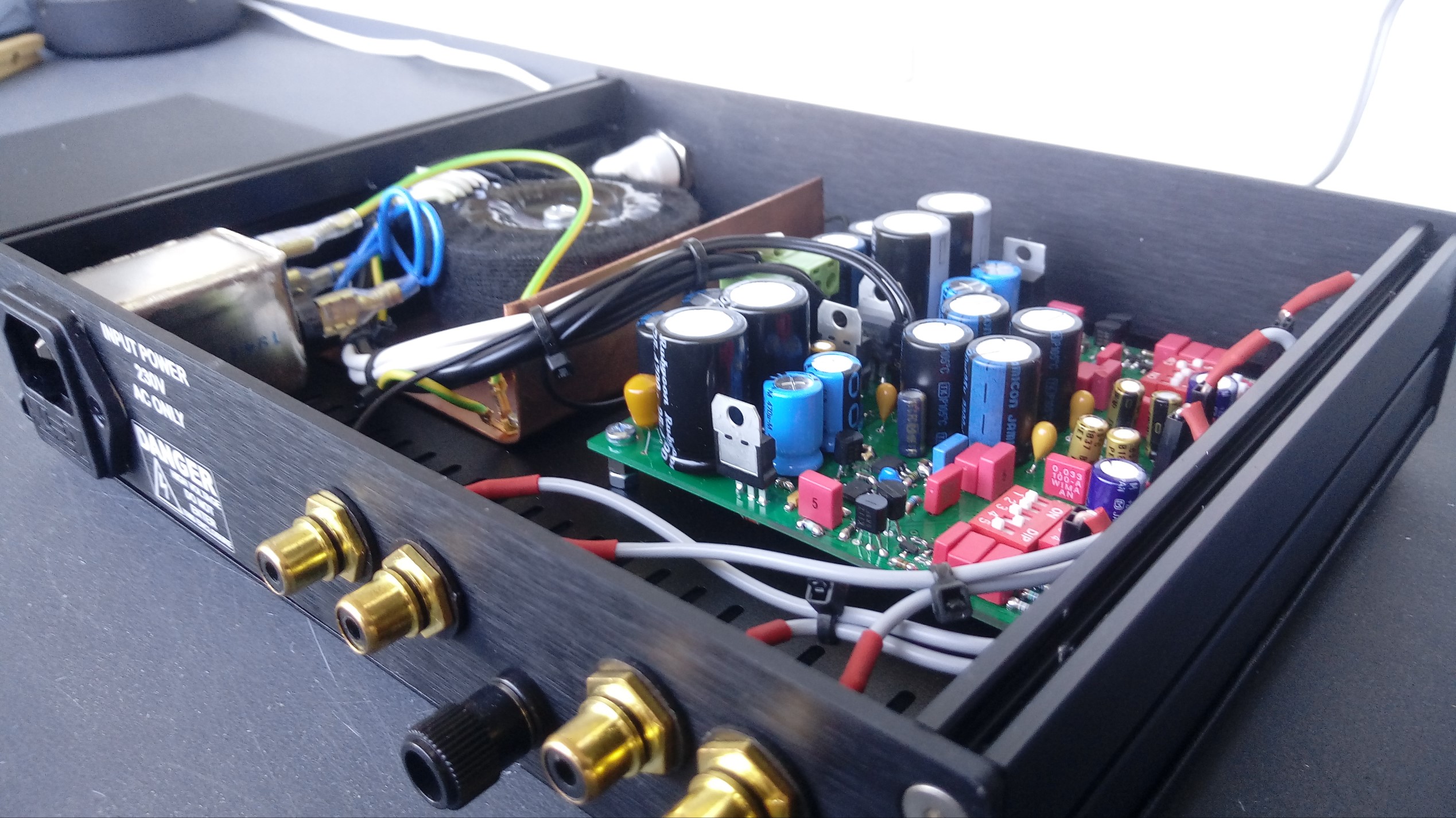

Re: BUphonoAMP MC/MM opinie i testy
Dlaczego nie ma wersji do samodzielnego montażu.
1 parowanie tranzystorów nie każdy ma zaplecze zasilacz laboratoryjny miernik i wiedze żeby to zrobić
2 zasilacz nie każdy umie go pomierzyć bo tam dobiera się rezystory bo nie ma potencjometrów.
3 potrzebny jest ADC dobry z małymi szumami i zniekształceniami by zbadać fft czy się nie wzbudza bo może coś być nie dolutowane a słychać nie będzie ze się wzbudza na jakiś Mhz a będzie się grzać i się spali układ w końcu, lub będzie nie tak grać jak trzeba.
4 trzeba dobierać rezystor do prądu spoczynkowego źródło prądowe jest na jfet i trzeba doświadczalnie dobrać rezystor.
5Trzeba miernikiem sprawdzić loading
6 wszystko jest male i jest ciasno bez doświadczenia ciężko to polutować by nie zrobić zwarć dobrze tez przed uruchomieniem obejrzeć pod mocna lupa do układów czy nie ma zwarć
7 większość elementów mam zamówionych po kilka set wiec ja mogę dobierać elementy podczas montażu, większość elementów ważnych jest 1% ale wiadomo jak to jest
8 Na pcb nie ma opisu elementów z racji tego żeby było ładniej bo tak to tych lini było by mocno naćkane wiec tutaj dodatkowy problem z montażem, musiałbym udostępnić każdemu projekt i każdy musiałby sobie program instalować.
Moglem o czymś teraz zapomnieć ale ogólnie nie jest to łatwy i prosty układ żeby mógł być kitem
