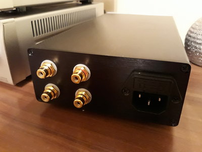

Zrobiłem włącznik i LED-a (zielony - słabo widać na zdjęciu) na czołówce.
Jeszcze tylko nie mam jakiejś zmyślnej mosiężnej śrubki do zacisku masowego.

To w egzemplarzu testowym jest takie sobie. Lata luźno jak ktoś już wcześniej zauważył. Jakaś kontrnakrętka by się zdała czy cóś.

Widziałbym u siebie mosiężną śrubę M3 i moletowaną mosiężną nakrętkę. Na przewodzie od gramofonu i od szczotki rozładowującej mam tego rozmiaru widełki.
