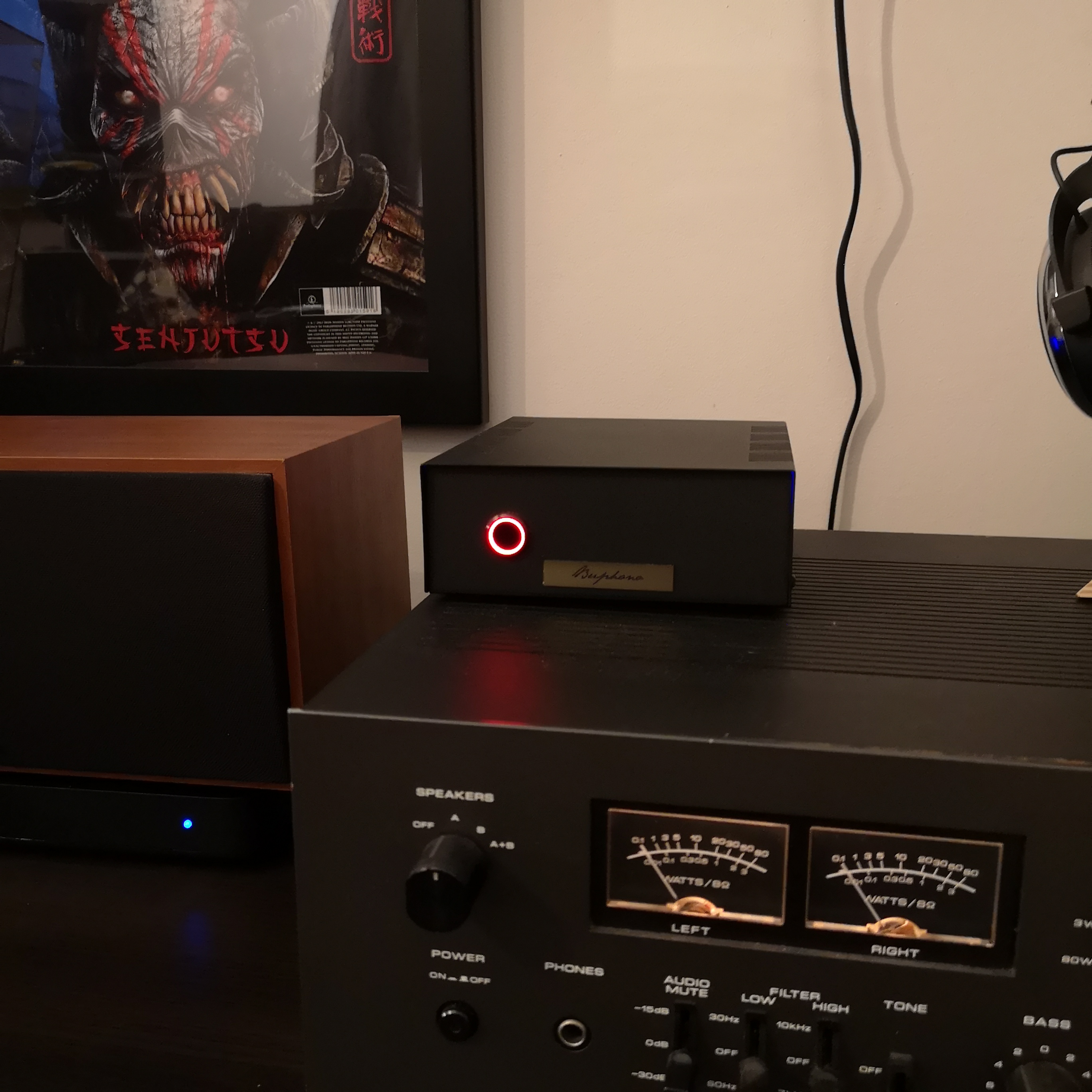

Witam. Chciałbym tylko podziękować koledze Wydra za buphono nano który zamówiłem i doszedł. Jakość rewelacja. Na moje głuche ucho srednie i wysokie mi poprawiło. Lepsza scena. Naprawdę jestem zadowolony i nowy Iron Maiden leci w kółko
