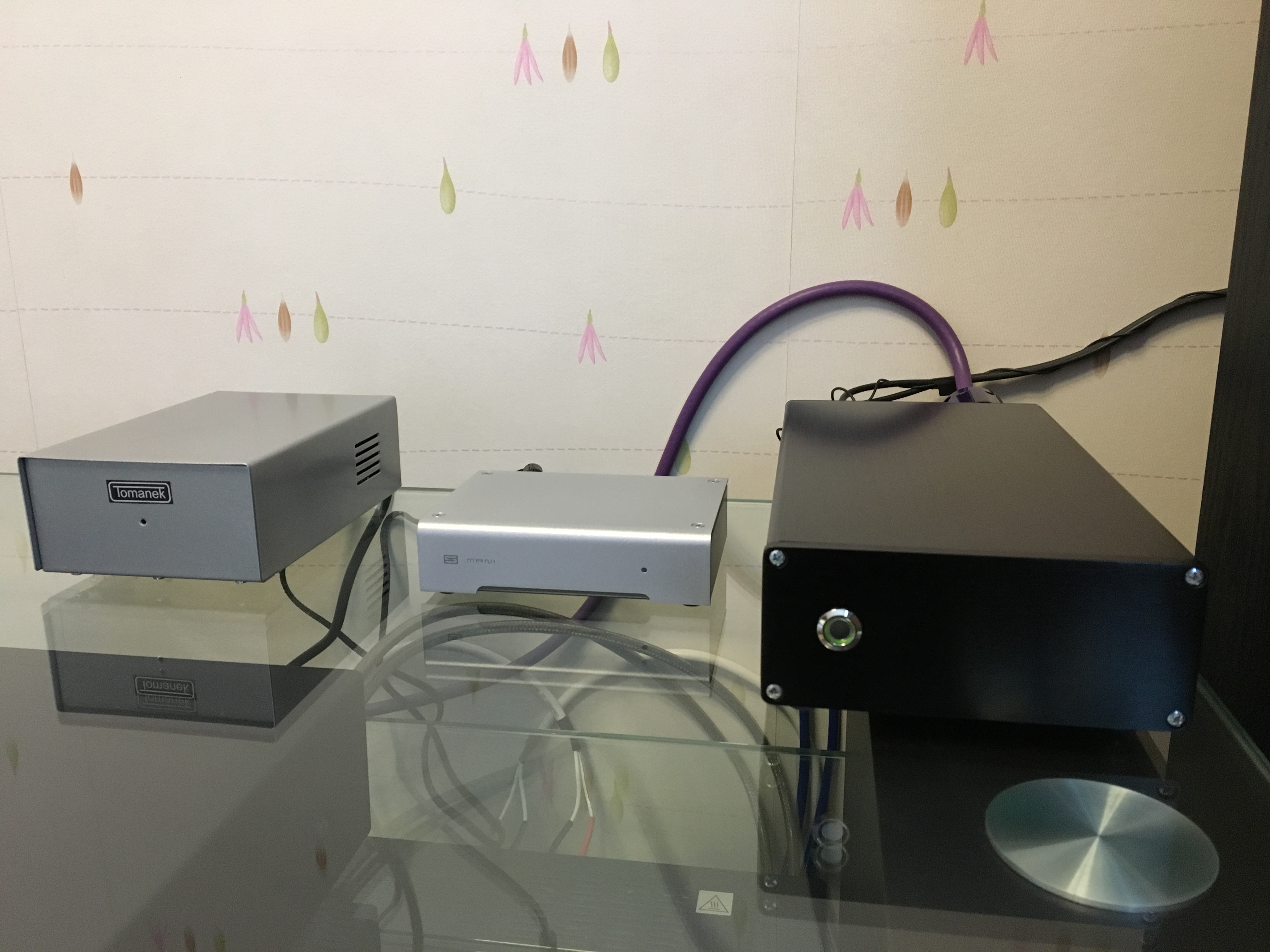

Oto dzisiejsi bohaterowie:
No i jestem po całym dniu testów porównawczych BUphonoAMP i Shiit Mani…na wstępie pragnę uderzyć się w pierś, bowiem po otrzymaniu Shiita nie bardzo uwierzyłem, że jest to preamp godny uwagi bazując na jego więcej niż skromnych rozmiarach, niespecjalnie przykuwającym uwagę wyglądzie i ubogich nastawach. Jakże byłem w błędzie. Powiem tak, Shiit Mani to naprawdę doskonały preamp oczywiście w swojej kategorii cenowej. Jako, że otrzymałem Shiita ze standardowym zasilaczem wtyczkowym produkcji chińskiej od razu zamówiłem dedykowaną do niego elektrownię u Tomanka. I taki zestaw stanął do testów porównawczych z Pre Wydry. We wcześniejszym poście zasygnalizowałem, że BUphono najlepiej zagrał z Goldringiem 1006 (tej wkładki użyłem do testów) z obciążeniem 47k i pojemnością na wejściu 100pF. Dobrze się złożyło, bowiem Schiit ma bardzo skromny zestaw nastawów i do wkładki MM jest to standard w tym preampie. Wkładka powieszona w Technicsie SL-1401, wzmak Denon PMA-1510AE, kolumny MA Bronze 6, kabel między pre z wzmakiem to Chord Chameleon vee 3, kable głośnikowe to Chord Odyssey 2.
Nadmieniam, iż wszystkie moje wrażenia są jak najbardziej subiektywne, na innym sprzęcie, innym otoczeniu testowym mogą być zupełnie inne…
I jak to gra ? Otóż, jak wspomniałem wcześniej Shiit bardzo mnie zaskoczył dojrzałym, otwartym dźwiękiem wszystkie elementy przekazu są czytelne, nic się nie zlewa, góra pasma może nieco zbyt zadziorna, jednak jest to w granicach akceptowalnych dla ucha, nie miałem wrażenia, że jest ostra, czy też wysuwa się na pierwszy plan. Średnica utrzymana w ryzach, świetnie przechodząca w wyższy dół a ten zsynchronizowany z nisko schodzącym dolnym zakresem częstotliwości. Bardzo fajne, bardzo dojrzałe brzmienie jak na tak przystępny cenowo preamp (zaznaczam, że testowałem Shiita z zasilaczem Tomanka a to dodatkowy koszt i w sumie cena Shiita i BU staje się porównywalna).
Jak na tym tle wypadł BuphonoPRE ? Bardzo podobne brzmienie, trochę inne zestrojenie wyższego zakresu pasma, bardziej łagodne. Średnica i dół prawie identyczne w obu preampach, mam wrażenie, że dół pasma troszeczkę dłużej wybrzmiewa w Shiicie. W BU pojawia się w odpowiednim momencie i szybciej ustępuje miejsca innym zakresom pasma.
Nie podejmuję się jednoznacznej odpowiedzi na pytanie, który preamp jest lepszy, który gorszy…po prostu oba zabrzmiały bardzo fajnym dźwiękiem, każdy o troszeczkę innej charakterystyce, oba mogą się podobać, kwestia gustu i oczekiwań.
Oczywiście biorąc pod uwagę czynniki czysto użytkowe, to tutaj na pewno lepiej prezentuje się BU, bowiem posiada dużo większe możliwości kształtowania dźwięku poprzez zmianę wachlarza ustawień zarówno pojemności wejściowych i obciążeń stosowanych w celu dopasowania do wkładki.
To na razie tyle moich wrażeń z testów odsłuchowych…

wydra pisze:
10 mar 2019, 11:09
napewno duzo Shiitowi zrobil zasilacz ktory to w BUphono jest w jednym pudelku :)
Na pewno, dużo nie! :) Rozwiązanie zasilania i samej jego lokalizacji, to inna bajka. Nie można uznać za zaletę tego, że w BU jest ono w tej samej obudowie, jak i nie można uznać za tę samą, że SH ma zasilacz zewnętrzny (taki czy siaki; o czym niżej).
Zdania co do zasilania SH są podzielone, a w każdym razie budzą wątpliwości. Osobiście stałem i stoję na stanowisku, że może być tylko lepiej, choć wcale nie musi.
Oto opinie [cyt. moje] kolegów parających się elektroniką z wątku testowego SH i w mojej opinii warto je przytoczyć dla jasności poglądu:
źródło - temat testowy Shiit Mani:
viewtopic.php?t=10080&start=60
klin@
No i właśnie, z tego co widzę na Shiita wchodzi zasilanie AC i DC jest dopiero robione w środku - tu już nie ma pola do popisu i poprawy czegokolwiek, tak?
klin@ cd
Ale serio Panowie, co Wy tu chcecie zapgrejdować, Przecież na Shiita wchodzi 16 V AC... To co ten zapgrajdowany zaasilacz będzie robił? Jakoś lepiej to nasze 230 V AC z gniazdka będzie zmieniał na 16 V AC dla Shiita. Myślałem, że cała zabawa i jakość pre to twki właśnie w prostowaniu i stabilizacji...a ta część w Shiicie jest na płytce więc dupa...
(No to jestem bardzo ciekaw, na czym to ma właściwie polegać...może ktoś to wyłoży jakoś ładnie.)
zbyszek1982@[tu chodzi o porady z for US - przypis mój`darq.]
Czasami warto zweryfikować, czy te porady są oparte na uzasadnionych przesłankach, czy są to tylko wyssane z palca teorie i wiara w audio voodoo.
ahaja@
Też mi się tak wydaje jak pisze Klin.
Na pcb przy wejściu zasilania widać mały mostek, czyli musi wchodzić AC.
Wtyczkowce to z reguły tragiczne impuslówki rodem z telefonów.
Możliwe - bo nie wiem jak by to miało wyglądać inaczej - że to po prostu trafo toroidalne i to wszystko w sensie tego upgrad'u.
Stabilizacje są na pcb zatem ich ominięcie jest 'robotą dla roboty'. Trzeba by kupić jakieś trafo i podpiąć do niego i sprawdzić - to jakieś 50-75zł.
..cyt.)
konkluzja:
Zasilacz Tomanek zastosowany przez MMarek@ sprawdził się w czasie przesłuchań i według publikowanych opinii miał wpływ na efekt finalny przesłuchań. Trudno jednak uznać, że aż taki by konieczne było wliczanie jego ceny w SH standard. Wymiana chińskiego wtyczkowca na zasilacz lepszy jest uzasadnione, jednak to jedynie opcja.
Jako elektronik kol. Wydra@ ufam, powinieneś to wiedzieć. Czyż nie?

Nie koniecznie musi wchodzic AC :) dajac DC na mostek nic sie nie stanie poniewaz prad i tak przeplynie przez diody w odpowiednim kierunku, tyle ode mnie. Z reszta to troche dziwne bo po co ten wtyczkowiec, jakis zasilacz impulsowy one zawsze daja DC nie AC wiec raczej do shiita wchodzi DC nie AC ;) Nie do konca rozumiem w czym jest problem do mnie :( kolega Amiku ma Shiita z dodatkowym zasilaczem i kosztuje wtedy podobnie jak moj, ogolnie ja ciesze sie dlatego ze shiit uwazany jest za dobrze grajacy preamp i duzo ludzi go chwali. To chyba jednak jest powod do radosci, nie?

Wystarczy że kolega amiku powie co ma napisane na tabliczce znamionowej tomanka :)
Do schiita wchodzi 16VAC.
https://schiit.eu.com/index.php?route=p ... load_id=20
wydra
Posty: 1658
Gramofon: Lenco L236
Re: BUphonoAMP MC/MM opinie i testy
#281
Post autor: wydra »
Ja nie slyszalem Shiita odnosze sie do innych opiniii a ona jest dobra, gdybym slyszal pewnie dalbym opinie albo nie bo pewnie by byla zle odebrana, jak zwykle :)
Myszor pisze:
10 mar 2019, 13:24
No to w sumie nie wiem co by miala dac wymiana zasilacza. Chyba ze dokladany zasilacz jest DC. Ciekawe czy mamy w preampie +/- 9V bo po wyprostowaniu 16V da nam kolo 18V czy mamy przetwornice.

Jeśli z tomanka nie wychodzi ponad 20VDc jego użycie nie ma sensu a wręcz szkodzi obniżając napięcie na podzespołach shiita jak by miał ponad 20 VDc to by była podwòjna filtracja a to zawsze na plus :mrgreen:

Nie no nie przesadzajmy dioda zabiera 0.7V :) no sa dwie brane pod uwage wiec 1.4V

Post autor: BlackDevil »
wydra pisze:
10 mar 2019, 13:49
Wydra do Shiita Wchodzi 16VAc czyli po wyprostowania ponad 20Vdc Za mostkiem wiec jak podasz z tomanka 16Vdc to ile będziesz miał za mostkiem w shiitcie :lol: :lol: ogarniasz, to nie powielacz :roll:
