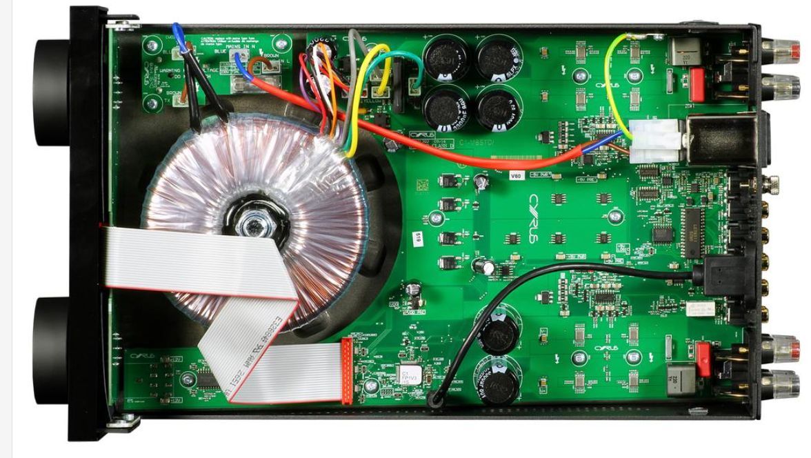

wydra pisze:
21 lut 2021, 22:20
CBradio jest wiec to ze przegral bu to chyba nie tak zle. Poza tym moze poprostu nie trafil w gust malzonki, bo on jednak ma swoja maniere grania
Hehe rzeczywiście wygląda jak CB radio:) Cyrus zawsze był topowy. Zerknąłem do wnętrza Cyrusa One a tam takie coś. Widzę jakieś Burr-Browna i Wimy. Toroida audio. Chyba nie tak źle
