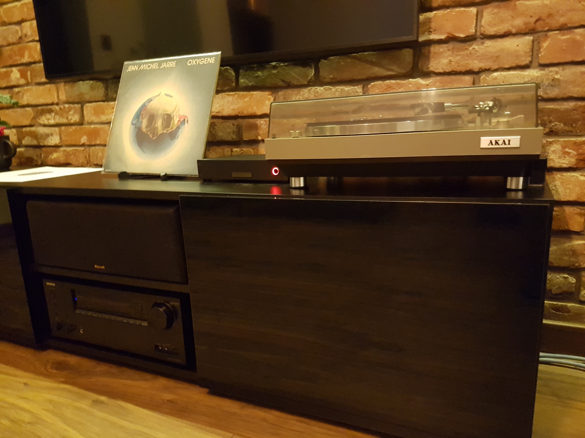

Odsłuchy były u mnie jak i u cichymen 63.
A więc po krótce.
Opinia żony: "Gra inaczej, tak jakby głębiej. Ale różnica jest niewielka pomiędzy tym co masz tam we swoim metalowym pudle, te całe pre. Także jeszcze czegoś brakuje, to lepiej se ta lepszo wkładka z igłą kup albo gramofon ze zmień."
Także u niej jest na plus.
Zgadzam się z żoną z wnioskiem, jest trochę większa "scena" jak to piszecie, względem pre w onkyo 686. Ale ta różnica nie jest na tyle wielka, by było to warte pokusy na tą chwilę na moje ucho. Były zmiany wkładek, na różne dzięki pomocy cichymen 63. Zawsze różnice były niewielkie, ze względu na różne charakterystyki wkładek i igieł.
Co do nastawów, coś zmieniały ( przy skrajnych ustawieniach ), natomiast szczerze musiałem zapytać wydrę co ma się zmienić, czego szukać w brzmieniu, by wiedzieć czego szukać. Te różnice były słyszalne, ale bardzo niewielkie, by te nastawy coś wnosiły większego.
Na pochwałę na pewno lepiej kontrolowany bas. Przy czym na samych kolumnach jest go za mało. Natomiast w systemie 2.1 bajka. Zwarty, nie buczący. Świetnie poradził sobię z subem 15 cali ( nisko schodzący wolny ślimak, jak nie ma dobrego steru to lepiej jak go nie ma
Wszystkie odsłuchy u mnie były wykonywane w trybie Pure Audio, jeżeli chodzi o porównania. Natomiast kwestia 2.1 to raczej jako smaczek, bardzo mi się podobało i dużo lepiej sobie radzi ze subem, niż wbudowane pre.
Teraz odsłuchy u cichymen 63 na jego zacnym komplecie Sansui. Przygotował 2 gramofony sansui, 2 wkładki sony te same i 2 te same igły o bardzo zbliżonym przebiegu. Do tego oczywiście co? Dwie te same płyty, z tego samego wydania roku pressu. Wbudowane leciwe pre w Sansui A-80 wiadomo, nie miało szans. Poziom wzmocnienia sygnału już o tyle odbiega, że nie było mowy o jakiejkolwiek walce. Natomiast pojawił się zawodnik, sławne, zniesławione, kontrowersyjne, lubiane, bądź nie Pre-Esdarek
. No i lecimy z tematem. Różnice były baaaaaaaaardzo niewielkie w brzmieniu. BuPhono troszkę cieplej, tak piko minimalnie. Nastawy były jakieś tam pośrodku już nie pamiętam. Po ustawieniu pojemności na 0 i skrajna góra. Grało to identycznie. Płyty były zgrane z wyprzedzeniem 5 sek. Powtarzalny fragment grał identycznie.
Co do budowy pre. Wygląda elegancko, natomiast mam wrażenie, że chyba coś trafo buczy. Ale mogę się mylić. Po odkręceniu gałki volume głośniej szumi z Bu niż z wbudowanego pre, czy esdarka.
Co do obudowy, zrezygnowałbym ze śrubek, a 2 małe magnesy neodymowe by trzymało się to kupy. No chyba, że wpłynie to diametralnie na dźwięk, także wtedy zastanowiłbym się nad przykręcaniem pokrywy od boku, i zastosował nitonakrętki. Albo zmienić obudowę
Podsumowując, świetne dla mnie doświadczenie. Na pewno będę się przyglądał temu wątkowi. Może wydra nas jeszcze czymś zaskoczy, dlatego czekam z niecierpliwością na to aż "Bu" wróci do niego i zacznie "serwis-upgrade"
