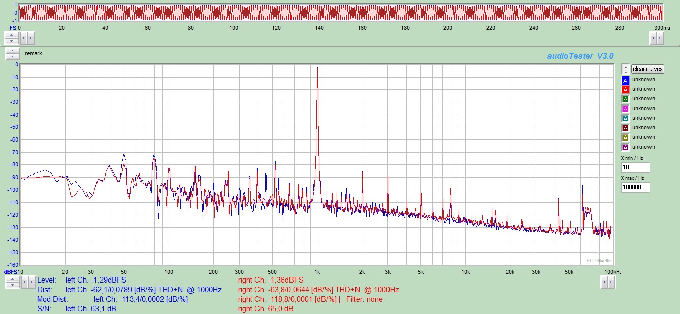

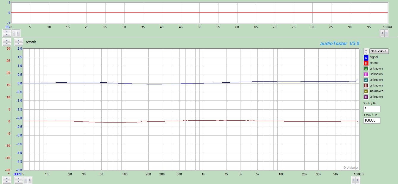

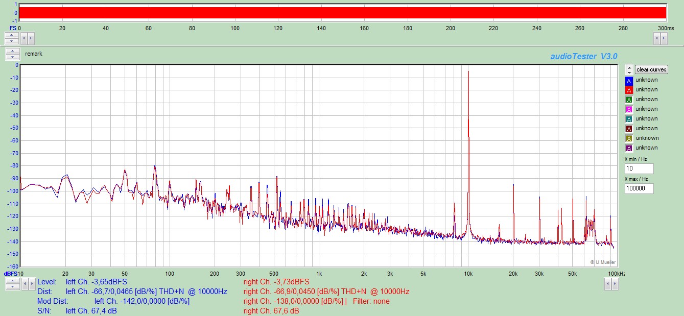

Wrzucam trochę aktualnych pomiarów i wykresów
Pomiary sekcji MM:
THD VS FREQ THD +N THD Szum całkowity i A ważone Pasmo i faza przesłuch między drugim kanałem
Pomiary sekcji MM:
