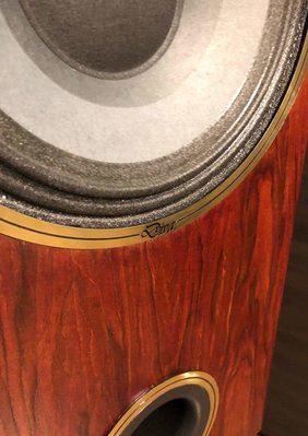

Re: BUphonoAMP MC/MM opinie i testy
Monitor Diva WLM
Pioneer PL-707, Reloop Turn 5, Technics SL-1600 mk II, Sony X-555 ES, PrimaLuna DiaLogue Premium HP, WLM Diva, WLM Duo 15 Activ, Audeze LCD-4
- nadzorca2
- Posty: 102
- Rejestracja: 17 kwie 2018, 22:00
- Gramofon: YAMAHA PX-3
- Lokalizacja: Kutno
To sa te monitory
