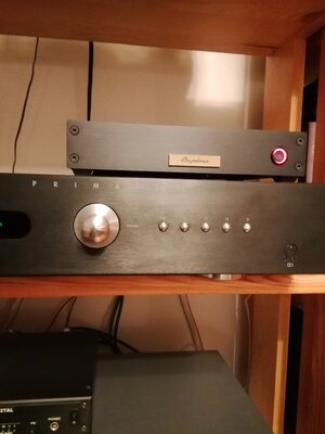

Dzisiaj odebrałem BUphona, na razie rozgrzewka, zapowiada się dobrze :)
