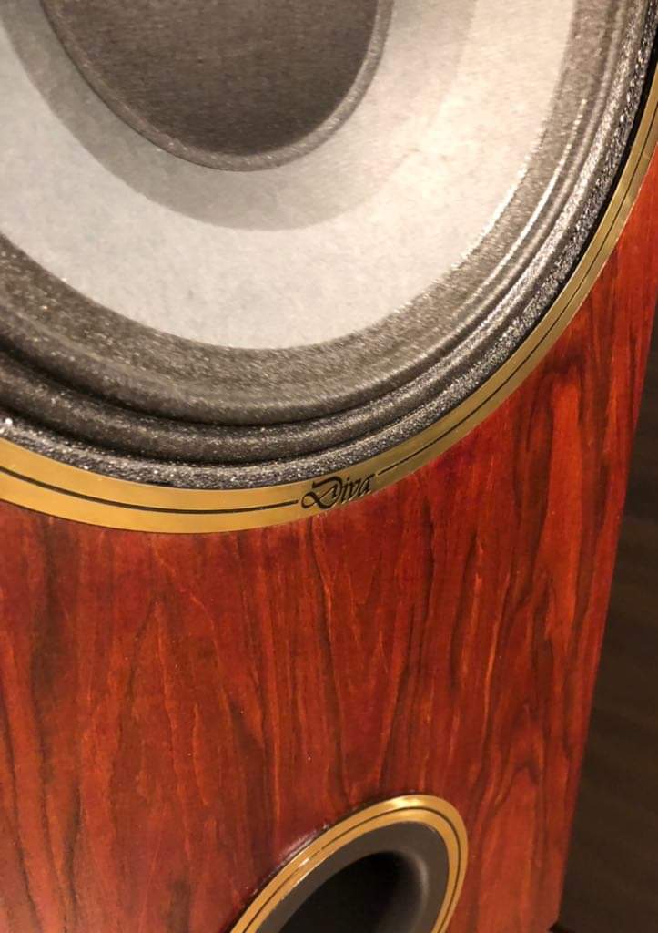

Na jakich kolumnach słuchasz ?

Monitor Diva WLM

To sa te monitory

Aha, to one grają od 32hz czyli aż tak dużej różnicy teoretycznie nie powinno być. No ciekawy bardzo jestem co tam wydra pozmieniał :)
