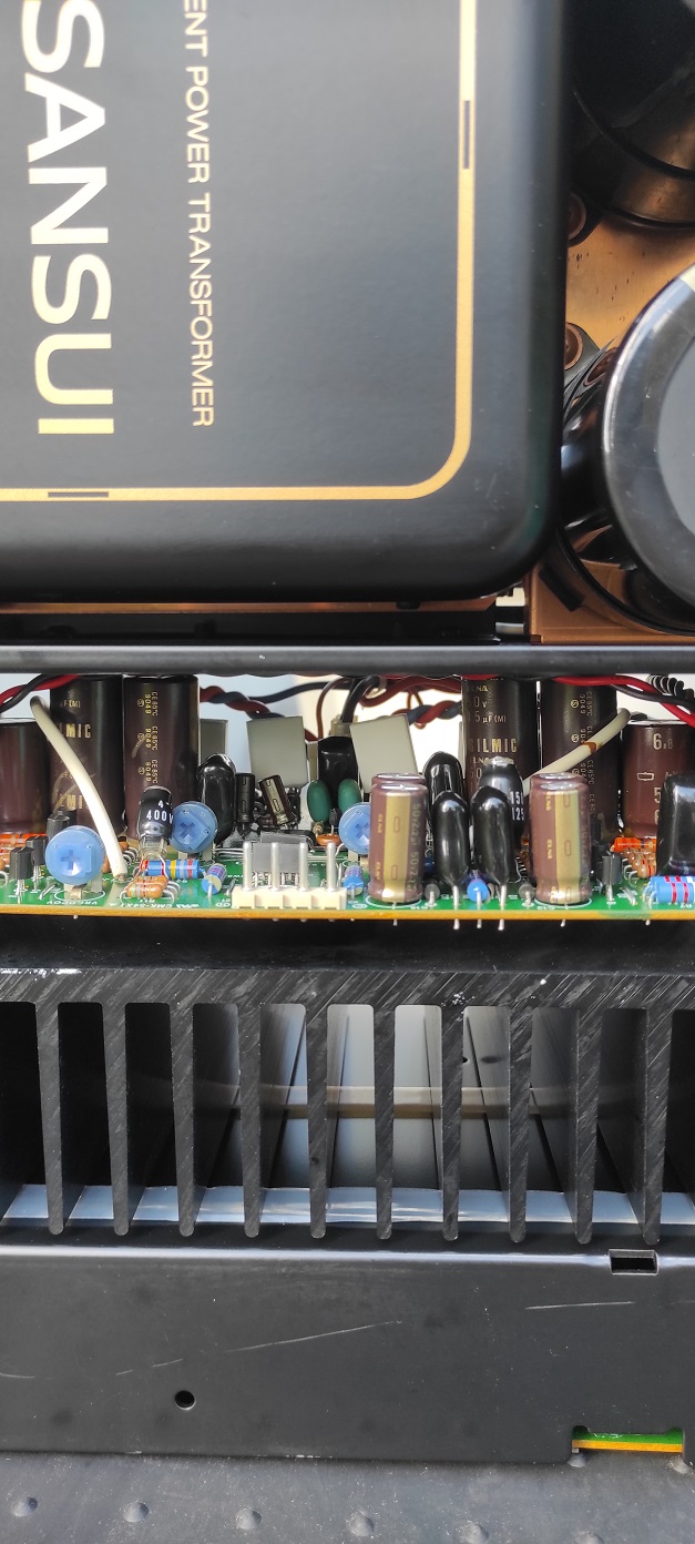

Ukaniu pisze:
01 gru 2024, 03:27
wypucowałem Sansui alfa 907DR To był śmierdzący japoński piwniczniak a jak skończę będzie pachniutki
A to można tak moczyć elektronikę? :o

Pępuś pisze:
01 gru 2024, 13:35
Ukaniu pisze:
01 gru 2024, 03:27
Czy to jakiś specjalny środek do tego celu ?
Można , można, tylko trzeba pamiętać o odłączeniu zasilania. :scared-shocked: :-D

Pępuś pisze:
01 gru 2024, 13:35
Kota się pierze ino się nie wyżyma.
Po usunięciu elementów wrażliwych, w szczególności małych transformatorów. Mycie nie szkodzi a jest jedyną możliwą drogą nieszkodliwego usunięcia piwnicznego smrodu, dymu z fajek, przyklejonego starego kurzu. To co osiadło z powierza najlepiej usunąć wodą. Detergenty różne od pastylek do zmywarki po fotonal a czasem i płyn do naczyń. Istota to dokładne płukanie i suszenie.
Przed myciem, po przedmuchaniu sprężonym powietrzem wyglądał niewiele lepiej bo to kurz który długo stał w wilgoci
Po myciu wygląda i pachnie jak nowy
