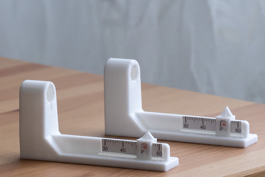

Po uwzględnieniu informacji od grupowiczów, dokonałem zmian w mocowaniu headshella,
Powodem było, to że headshelle różnych producentów mają minimalnie inne średnice i stare rozwiązanie mogło powodować czasami kłopot z wciśnięciem na miejsce.
W efekcie powstałe dużo prostsza konstrukcja, oraz jej modyfikacja w celu zabezpieczenia igły podczas wkładania i wyjmowania.
W pierwszej opcji po prostu wsuwamy headshell w otwór i tyle. Druga zaś wymaga włożenia headshella pod kątem 45 stopni, przekręcenia do poziomu i dopchnięcie.
Zrobiłem też dwie wysokości wskaźnika, w zależności od potrzeb.
Niniejszym kończę prace na tym projektem i uznaję wersję 1 za zakończoną. STLe udostepnię nieco później w tym wątku.
Denon DP-47F

#35
Wygląda elegancko :)

Troche to trwało, ale w końcu są pliki stl dla każdego.
Przygotowałem 2 osobne zestawy, ze względu na limit rozmiaru załączników
Udanego drukowania
