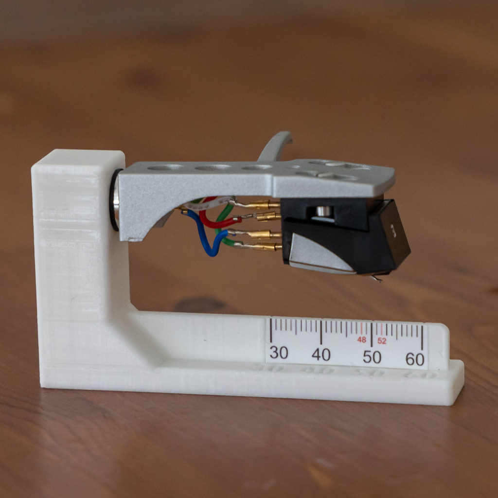

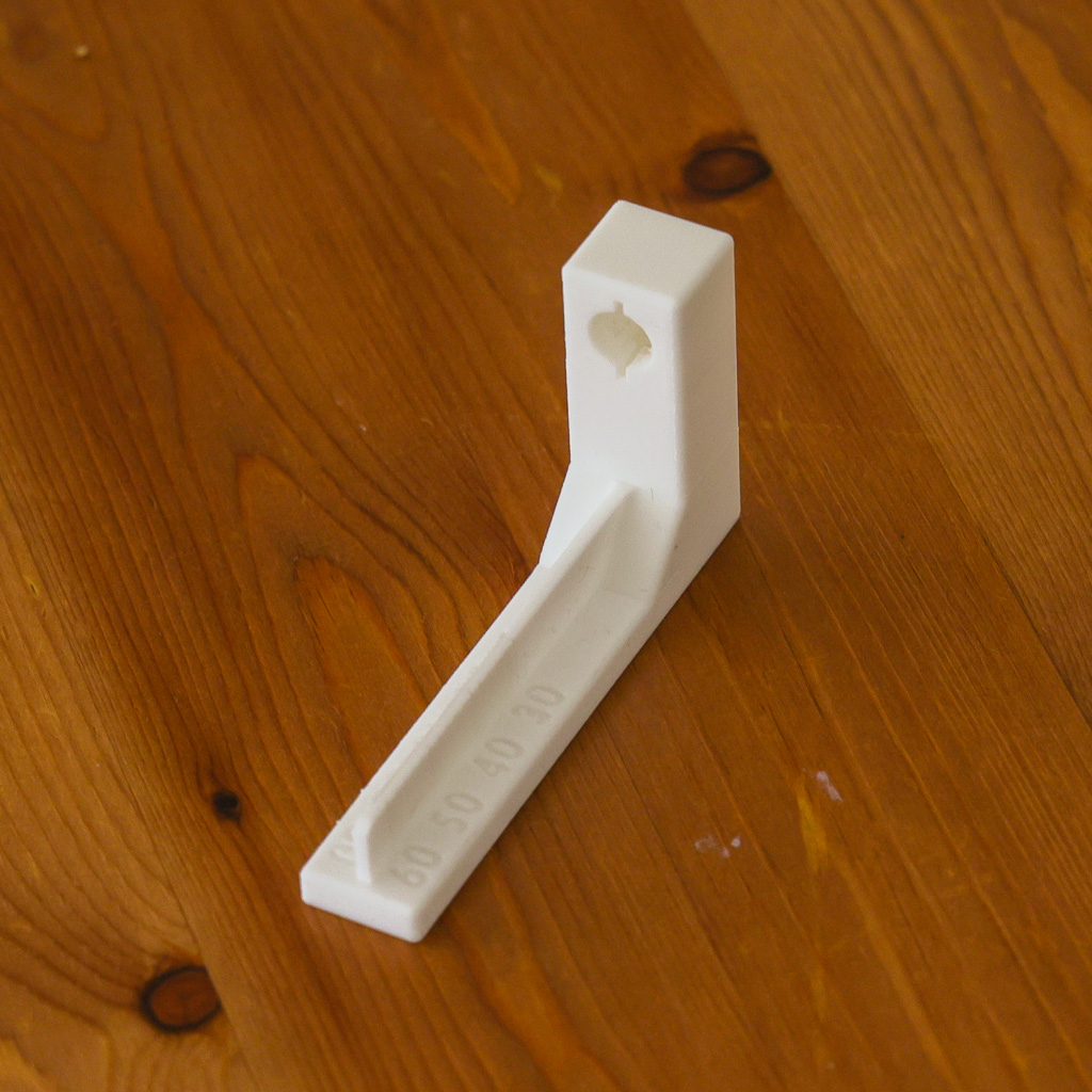

Jeśli chodzi o zamówienia, to nie za bardzo mam możliwości, ale myślę że znajdą sie tu chętni z drukarką, którzy chetnie pomogą.
Drugi pin, nie ma sprawy, już wprowadzony do projektu
Zastanawia mnie jeszcze, jaka powinna być wyskość od środka mocowania headshella do czubka wskaźnika.
Obecnie jest to 17,5mm i dla tych wkładek, które mam wystarcza. (czubek igły jest ok 3mm nad wskaźnikiem), ale dla wysokich wkładek może być za mało.

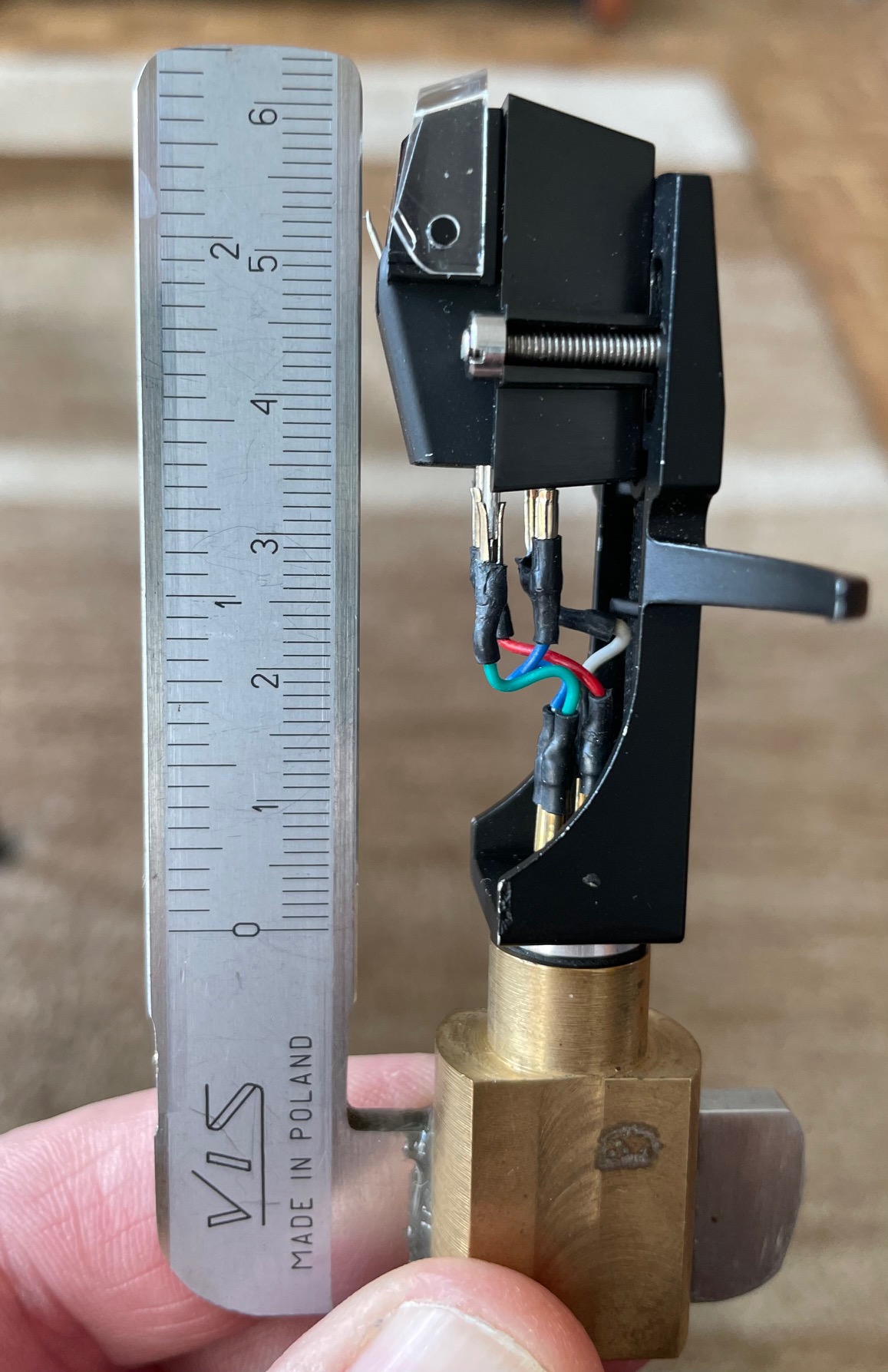

Dawno temu w czasie kiedy miałem możliwości obróbki metalu zrobiłem szablon wykorzystując zużytą suwmiarkę.
Służy dzielnie do dnia dzisiejszego.

tomik pisze:
03 kwie 2023, 22:41
Nie jest źle. Dla bezpieczeństwa dołożyłbym 1mm, ergonomiczniej będzie. Zmierzyłem dwie grubsiejsze MC i pasi.
Panowie posprawdzajcie jeszcze u siebie najwyższe wkładki. To może poczekaj i jkaś średnią wyciągniemy dla projektu, a może dwóch wersji. Za wysoko bym nie chciał mieć też co by precyzja była OK.
No to szukamy kogoś z możliwościami i chęciami drukarkowymi/wyceną, jeśli się znajdzie to osobny wątek na zamówienia i jazda!

Zawsze można w czubku wskaźnika zostawić szczelinę, da się wydrukować, w nią wsunąć pasek papieru i jego dociąć do wysokości :)

Grzesiek pisze:
04 kwie 2023, 09:30
Grzesiek, dzięki za inspirację.

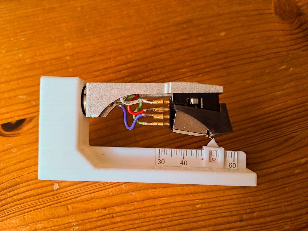

04 kwie 2023, 10:25
Też ciekawy pomysł! Choć masowa produkcja byłaby kosztowniejsza i trudniejsza.
No własnie chyba niekoniecznie.
Na szybko przestawiam, prostszy uniwersalny przyrząd do ustawiania wkładek. Bez ruchomych elementów.
No i ma dwie dziurki na piny, dla tych co jedna im za mało :)

To jeszcze idea zainspirowana powyższą suwmiarką. Jak podziałaka nie bedczie centralnie ale przesunięta na jedną ze stron to można bezpiecznie zmniejszyć odległość między igłą a podziałką, włatwiej wtedy odczytać wynik, choć z drugiej strony zawsze istnieje ryzyko zawadzenia igłą.

Myślałem o tym, faktycznie dałoby to dodatkowe 2-3 mm i skalę bliżej igły, ale bałem sie potencjalnego zaczepienia igłą przy zakładaniu czy zdejmowaniu headshella. Myśle, że wystarczy zmniejszyć obecną odległość o 3 mm. Powinno być ciągle wystarczająco dużo miejsca pomiedzy igłą i skalą.

Wystarczy dodatkowy suwak z przesunięciem nakładany na tą miarkę i odczyt będzie bezproblemowy i dokładny :roll:

Fakt, to bedzie mniej więcej tak wyglądać.
