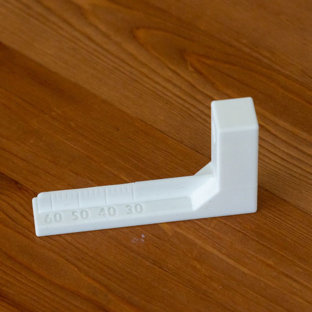

Jeśli chodzi o zamówienia, to nie za bardzo mam możliwości, ale myślę że znajdą sie tu chętni z drukarką, którzy chetnie pomogą.
Drugi pin, nie ma sprawy, już wprowadzony do projektu
Zastanawia mnie jeszcze, jaka powinna być wyskość od środka mocowania headshella do czubka wskaźnika.
Obecnie jest to 17,5mm i dla tych wkładek, które mam wystarcza. (czubek igły jest ok 3mm nad wskaźnikiem), ale dla wysokich wkładek może być za mało.

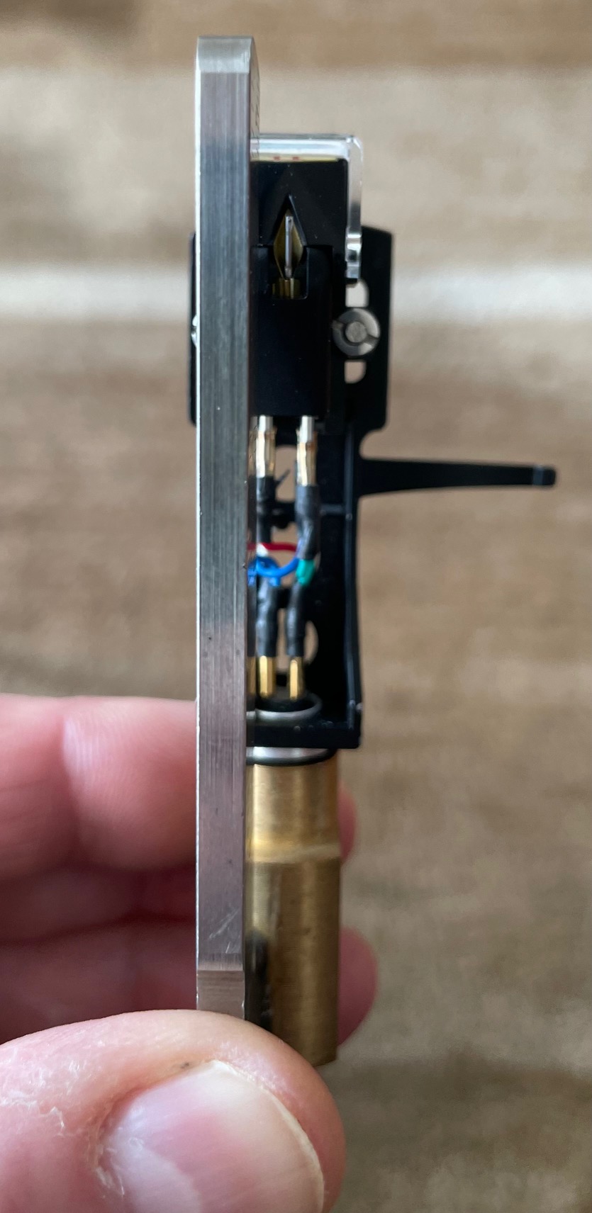

Dawno temu w czasie kiedy miałem możliwości obróbki metalu zrobiłem szablon wykorzystując zużytą suwmiarkę.
Służy dzielnie do dnia dzisiejszego.

Też ciekawy pomysł! Choć masowa produkcja byłaby kosztowniejsza i trudniejsza.

Grzesiek, dzięki za inspirację.
No własnie chyba niekoniecznie.
Na szybko przestawiam, prostszy uniwersalny przyrząd do ustawiania wkładek. Bez ruchomych elementów.
No i ma dwie dziurki na piny, dla tych co jedna im za mało

To jeszcze idea zainspirowana powyższą suwmiarką. Jak podziałaka nie bedczie centralnie ale przesunięta na jedną ze stron to można bezpiecznie zmniejszyć odległość między igłą a podziałką, włatwiej wtedy odczytać wynik, choć z drugiej strony zawsze istnieje ryzyko zawadzenia igłą.

Myślałem o tym, faktycznie dałoby to dodatkowe 2-3 mm i skalę bliżej igły, ale bałem sie potencjalnego zaczepienia igłą przy zakładaniu czy zdejmowaniu headshella. Myśle, że wystarczy zmniejszyć obecną odległość o 3 mm. Powinno być ciągle wystarczająco dużo miejsca pomiedzy igłą i skalą.

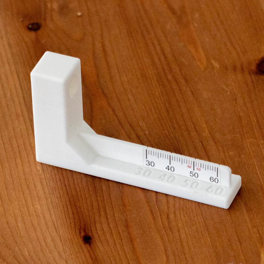

Wystarczy dodatkowy suwak z przesunięciem nakładany na tą miarkę i odczyt będzie bezproblemowy i dokładnytomik pisze: ↑04 kwie 2023, 15:21Myślałem o tym, faktycznie dałoby to dodatkowe 2-3 mm i skalę bliżej igły, ale bałem sie potencjalnego zaczepienia igłą przy zakładaniu czy zdejmowaniu headshella. Myśle, że wystarczy zmniejszyć obecną odległość o 3 mm. Powinno być ciągle wystarczająco dużo miejsca pomiedzy igłą i skalą.

Fakt, to bedzie mniej więcej tak wyglądać.BlackDevil pisze: ↑04 kwie 2023, 17:39Wystarczy dodatkowy suwak z przesunięciem nakładany na tą miarkę
