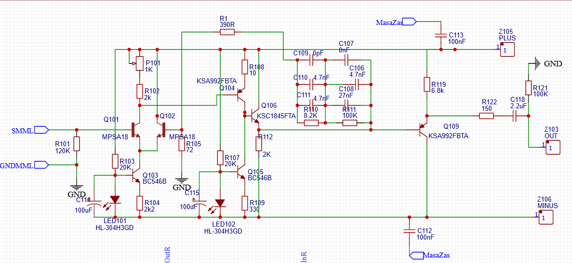

Pomyślałem, że można by zrobić PreamPa prościej. W końcu wzmocnienie jednego opampa jest wystarczające dla wkładek MM. W pierwszej podejściu chciałem pozostać przy pasywnej korekcji RIAA, jednak, żeby zyskać sensowny poziom sygnału na wyjściu stopień wzmacniający musiałby produkować sygnał niebezpiecznie blisko napięć zasilania już przy 1kHz a przy wyższych sygnał mógłby zostać obcięty, więc postanowiłem użyć korekcji aktywnej (w pętli ujemnego sprzężenia zwrotnego). Koncepcja topologii jest taka: na wejściu wzmacniacz różnicowy, po nim stopień wzmacniający na pojedynczym tranzystorze (konf. wspólny emiter) obydwa napędzane źródłami prądowymi (jak na razie jest tak ja w wersji poprzedniej), dalej wtórnik emiterowy w celu odizolowania stopni wzmacniających od filtra RIAA (można było z niego zrezygnować ale postanowiłem jednak użyć), tu sygnał rozdziela się na pętlę USZ z filtrem RIAA i do wyjścia, na wyjściu kolejny wtórnik emiterowy. Schemat wygląda tak: Płytka zaprojektowana, wytrawiona i polutowana

Lepiej chyba nie ale też nie gorzej. Trochę już go wygrzałem i posłuchałem. Jest dobrze choć na początku miałem wątpliwości. Przed jego uruchomieniem słuchałem tylko MC i przejście na V15-III wymagało chwili dla przyzwyczajenia. A może swoje też zrobiło wygrzanie
W projekcie zastosowałem korekcję RIAA wg tego rozwiązania: http://waynestegall.com/audio/riaa.htm#mozTocId468573. Ma ona dodatkowe "zero" na 50kHz. Podobno taka filtracja stosowana jest oryginalnie we wzmacniaczach podczas wycinania płyty.

Tak, W buphono też tego użyłem, ja ustawiłem na stałe wzmocnienie 1 żeby nie osiągnęła zera, jest to niezbędny zabieg przy szybkich opampach bo na bardzo wysokich częstotliwościach w korekcji RIAA wychodzi minusowe wzmocnienie co może powodować wzbudzanie układu

EDIT:
Różnica między RIAA standardową (trzy punktową 3180us, 318us i 75us) i tą rozszerzoną (4 punktową 3180us, 318us, 75us i 3,18us) w zakresie akustycznym jest ledwo zauważalna na samym krańcu pasma (blisko 20kHz). Ja prawie na pewno tego nie słyszę (wiek robi swoje).
