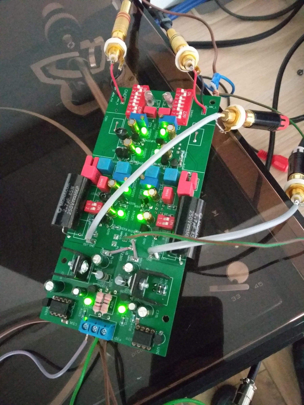

Ciągle grzebię przy projekcie PreamPa MM na tranzystorach. Postanowiłem usunąć kondensatory z wejścia. Miałem przed tym pewien opór, bo wówczas przez wkładkę płynie prąd polaryzacji bazy tranzystora wejściowego pary różnicowej. Ale ponieważ podobnie jest w cenionych przedwzmacniaczach komercyjnych (np. w Arcamie A32) postanowiłem spróbować. Żeby prąd ten był jak najmniejszy, zmniejszyłem prąd pary różnicowej z 2mA na 600uA. Oczywiście zmienia to punkt pracy tranzystorów. Dzięki temu poza usunięciem z toru potencjalnego źródła zniekształceń lepiej udało się zbalansować pracę pary różnicowej i korzystać w pełni z jej liniowego zakresu.
W pierwszym podejściu zmodyfikowałem używany przez siebie PreamP. Usunąłem kondensatory i ustawiłem punkt pracy PR. Uzyskałem napięcie wywołane przez prąd polaryzacji ok 0,7mV (wkładka Shure V15-III o rezystancji 1,3k). Prąd jaki płynie przez wkładkę to jakieś 600nA. Nie mam pojęcia jak to wpływa na jej pracę ale niczego niepokojącego w dźwięku nie słychać. Ba! Wydaje się, że lepiej choć to niuanse.
Ponieważ prąd polaryzacji zależy od hFE (bety) tranzystora rozejrzałem się i znalazłem trny o większej becie niż stosowane dotychczas KSC1854 (beta 420), są to MPSA18 (beta 850). Niestety mają inny układ wyprowadzeń więc musiałem pokombinować z nóżkami :D. Zlutowałem z nimi nowego pre:
Usunąłem także kondensator sprzęgający między stopniami. Napięcie na wejściu spadło do 0,2-0,3 mV. No i teraz słucham na pająku :D
Poprawa jest ale w tej chwili pre już nie jest w systemie wąskim gardłem. Jest nim końcówka mocy we wzmacniaczu :(. Przekonałem się o tym dość boleśnie mając w domu prze kilka dni Haflera DH-220 od Merricka :shifty: Na słuchawkach za to jest rewelacyjnie.

Słuchając wersji MC (dyskretnej) brakowało mi dołu pasma. W pierwszej chwili myślałem, że to przez różnice w brzmieniu wkładek (MC-20 vs. V15-III) ale coś za bardzo było chudo. Przyjrzałem się jeszcze raz schematowi i znalazłem przyczynę: częstotliwość graniczna sprzężenia AC między "opampami": 70Hz :( :o :shock: . Ależ błąd! :oops: Zapomniałem, że drugi stopień ma na wejściu wirtualną masę (nawet dodałem niepotrzebny rezystor 100k, żeby zapewnić prąd polaryzacji bazy :lol: ). W pierwszym podejściu do poprawy pasma spróbowałem wyrzucić całkiem kondensator sprzęgający (tak jak to się udało w wersji MM). Niestety napięcia pływały tak bardzo (wzmocnienie całkowite ok. 80dB), że nie dało się ustawić punktu pracy i musiałem wrócić do koncepcji z kondensatorem. Postanowiłem jednak zamienić jakiś bieda poliestrowy noname 1uF, na Monacora 3,3uF. Oczywiście miejsca na to nie było, więc musiałem kombinować z pajęczarstwem. Wygląda to tak strasznie, że nie zamierzam pokazać :lol: Dodatkowo zwiększyłem rezystancję pomiędzy stopniami z 2,2k na 4,7k. W efekcie sprzężenie AC ma częstotliwość graniczną ok. 10Hz. Niestety przez większy rezystor spadło wzmocnienie. Podniosłem więc prawie 2x wartość rezystancji w pętli SZ sopnia wejściowego i pierwszy kilkuminutowy odsłuch nie wymagał zbyt ostrego kręcenia gałą wzmacniacza. Niestety nie było już czasu, żeby czegoś więcej posłuchać :(
Ostatnio zmieniony 22 lip 2022, 21:44 przez Jaculek, łącznie zmieniany 1 raz.

Mam tyle, że jakoś nie porównywałem :? . Jak jeszcze używałem wersji na scalakach, to zauważyłem, że MC-20 ma mniej basu niż V15-III, dlatego w pierwszej chwili nie "rzuciło mi to się na uszy". A jak przeszedłem na tranzystorową stronę mocy, to już do scalaków nie było powrotu :lol:

Nie chodzi mi o to, że musi mieć mocniejszy bas w ogóle (tym bardziej nie mocniejszy od V15-iii). Właśnie dlatego, że pamiętałem z wersji scalakowych (pobawionych sprzężenia AC) różnicę w tym zakresie, na pierwszy odsłuch mnie to nie uderzyło. W tej chwili (wyniki z symulatora) względem 1kHz na 20Hz mam plus 18,6dB (i tak 1dB za mało) a przed modyfikacją było ok. 12dB (oczywiście różnica ta maleje ze wzrostem częstotliwości, a moje kolumny sensownie grają chyba od 35Hz, a dla tej częstotliwości różnica wynosi już "tylko" ok 3,5dB).
