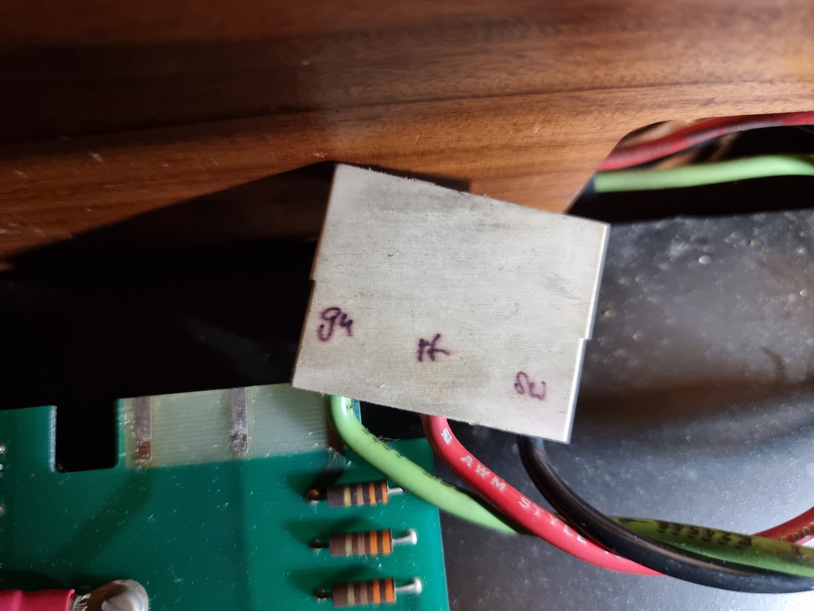

- gra tak dobrze bo w 2017 roku nastąpiła wymiana folii na nowe w niemieckim serwisie co rozwiązało mi zagadkę dlaczego w głośnikach kupionych w UK i wyprodukowanych w USA na wtyczkach zaznaczono po niemiecku kolory przewodów :D :
a kiedy oznaczamy przewody ?? gdy chcemy wyciągnąć folię z ramy bo z wtyczką przez otwór nie przejdą. Odkryłem te napisy na wtyczkach przeprowadzając sam procedurę wyciągnięcia paneli:

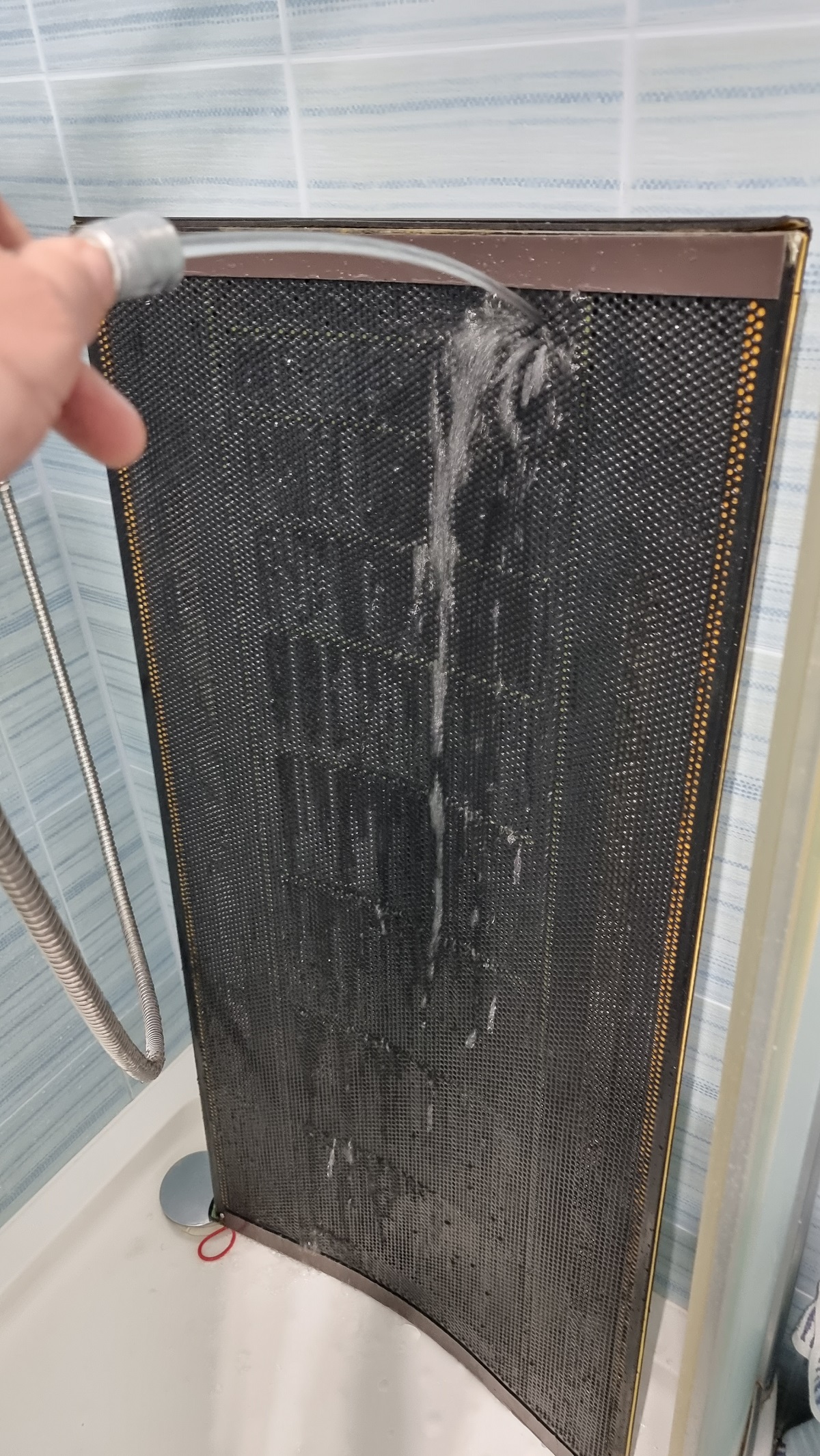

Wiem przynajmniej, że jak się popsują to mogę je przerobić na lustra :lol: choć nie po to je rozbierałem. Podczas rozmowy z serwisantem ML zostałem poinformowany że odczuwalne korzyści można odczuć kąpiąc panele ML pod prysznicem z kurzu, ponieważ osadzając sie na mylarze zakłóca on ich pracę. Tak też zrobiłem, nie czując się przy tym wcale komfortowo ale pocieszając się, że jakby co będę miał ładne lustra .
po zabiegu przed ponownym montażem, powinny schnąć około 48 godzin.

A co do mycia i dlaczego jest to ważne....
Zwykle masa ruchoma głośnika czyli cały zespół - cewka, membrana, kopułka, zawieszenie to waga średnio 200 gram, są oczywiście małe twittery których waga będzie wynosiła parędziesiąt gram jak i ogromne woofery gdzie waga będzie dużó wyższa. Tu przyjąłem głośnik szerokopasmowy o parametrach podobnych do parametrów szerokopasmowych CLS'a. Jeżeli na membranie takiego szerokopasmowca będzie warstwa kurzu, tłuszczu, pyłu to nie zmieni nam to zbyt wiele w działaniu tego głośnika. Natomiast w przypadku CLS element przenoszący częstotliwości to folia Mylarowa o grubości 0,1 mm całość systemu CLS to 20 mg. Teraz jeżeli na to nałożymy pardziesiąt kolejnych mg kurzu i innych zanieczyszczeń pasa systemu wprawianego w ruch całkowicie nam się zmienia. Jeżeli dodamy do tego, że folia stabilizowana jest tylko przez napięcię oraz falę powietrza to zwiększenie jej masy zmienia całkowicie jej pracę. Czysty panel to czysty dzwięk, rozdzielczość, selektywność, pełny zakres pracy.
Podsumowojąc, to co wydaje się na pozór śmieszne... czasem ma duże znaczenie.

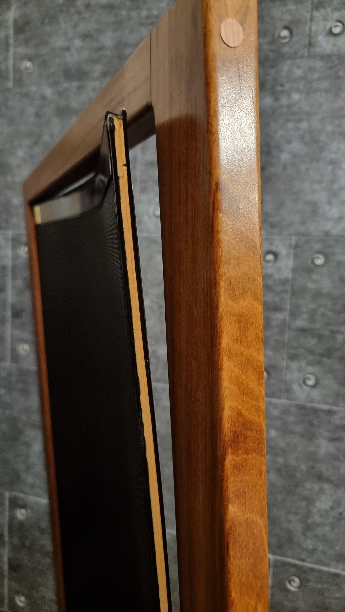

Producent się nie wypowiada, producent doradza kontakt z serwisem jeżeli uznasz, że nastąpiła zmiana parametrów głośnika. Serwis traktuje to jako procedurę serwisową przywracającą właściwości głośnika do stanu fabrycznego. Oczywiście jeżeli nie ma uszkodzeń w warstwie Mylaru. Wtedy zaleca się regenerację panela. Tutaj producent podaje około 15 lat, mi jeszcze do regeneracji trochę zostało. Nie wiem w jakich warunkach funkcjonowały te głośniki wcześniej, woda przy pierwszym spłukiwaniu była szara. Demontaż panelu CLS to 10 sekund:
oczywiście najpierw należy odłączyć wtyczkę od zwrotnicy co trwa kolejne 2 minuty, całość całkowicie bezinwazyjna.

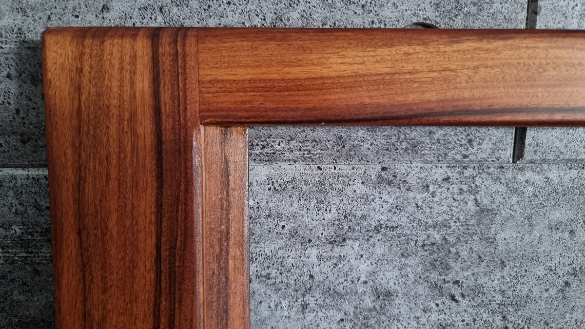

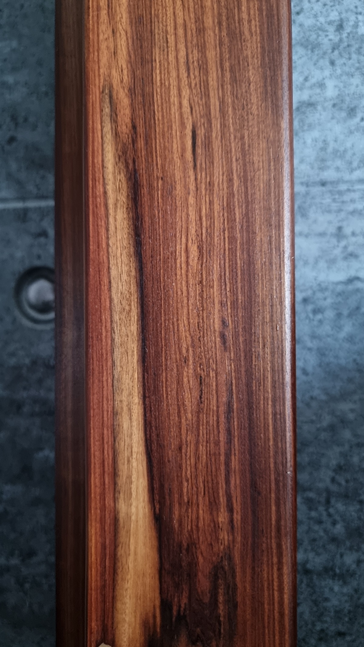

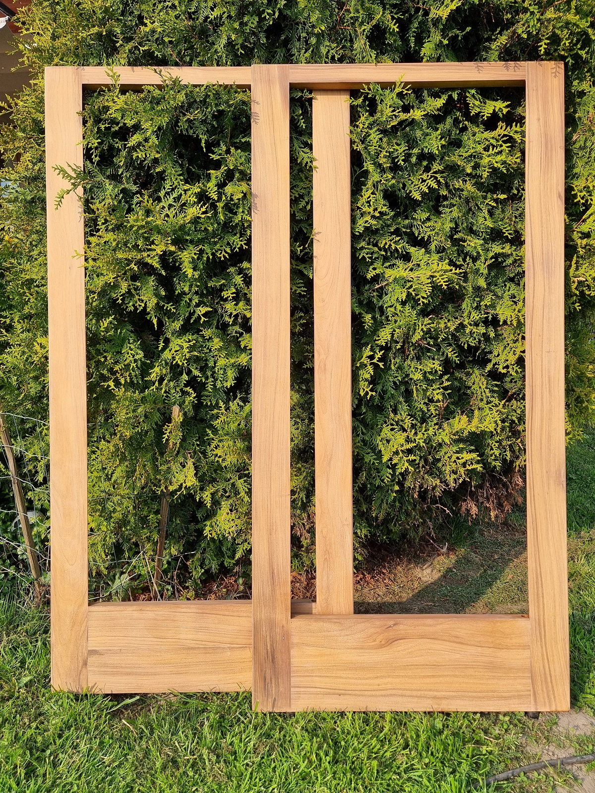

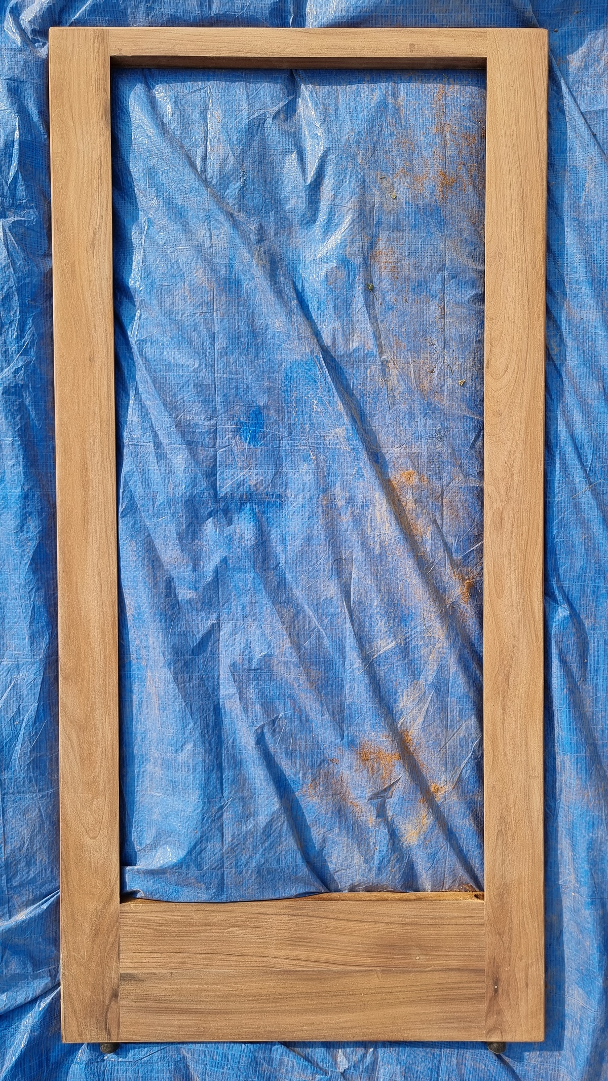

Korzystając z okazji, zająłem się drewnem. Kolor wyglądał na lakierowany dąb albo nawet teak ale słoje nie pasowały. Po zebraniu starej powierzchni ukazał się palisander co już bardziej pokrywało się z jego fakturą.
Widać różnicę z lakierem po prawej i po zebraniu go szlifierką
Palisander jest tak miły i cepły w dotyku, że decyzja była tylko jedna, zamiast lakieru na połysk pojawi się tylko wosk. Już jedna warstwa pokazała jakie to drewno jest piękne.
Po złożeniu wersja rosewood w satynie z wosku wygląda niesamowicie.
