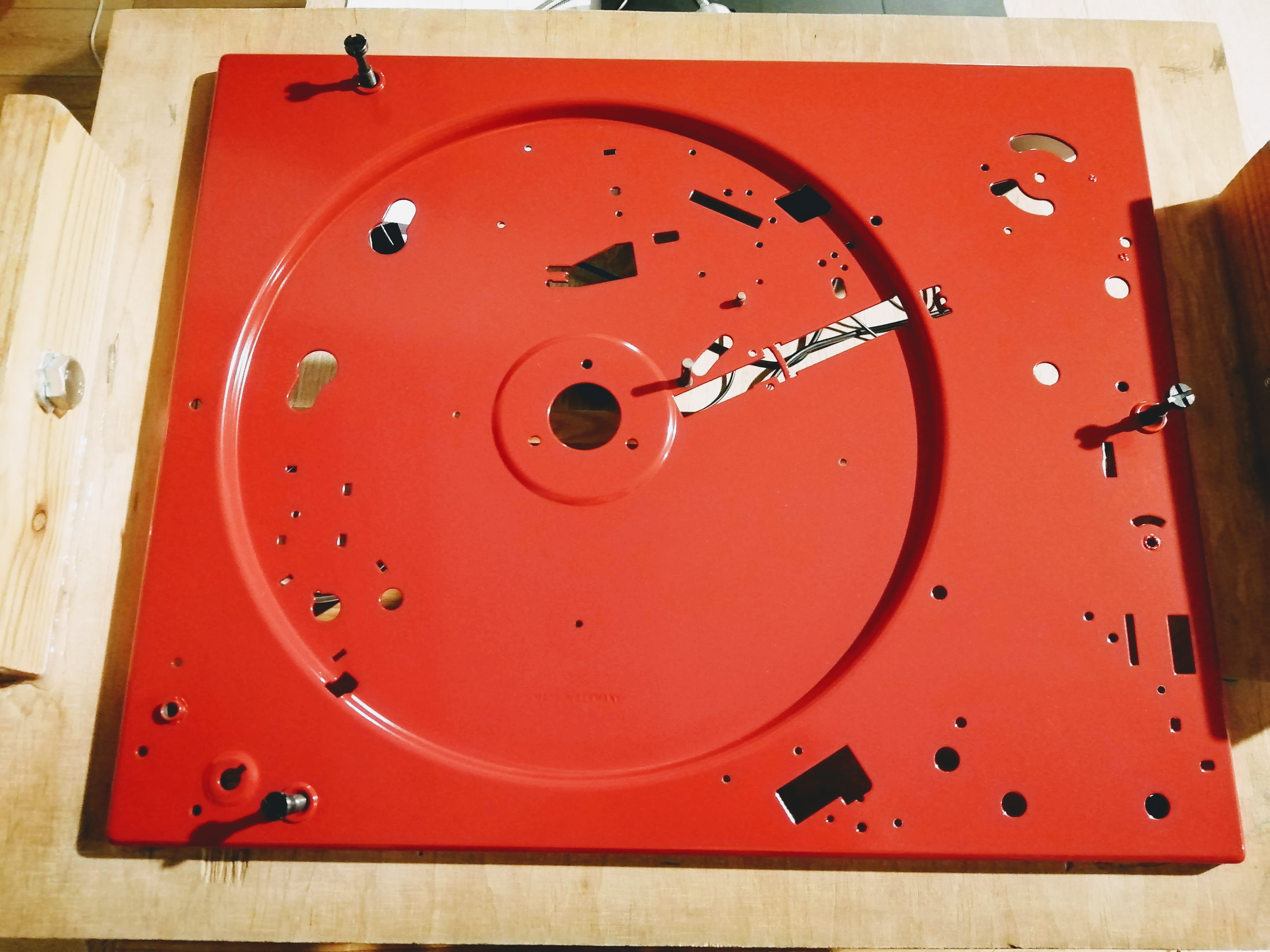

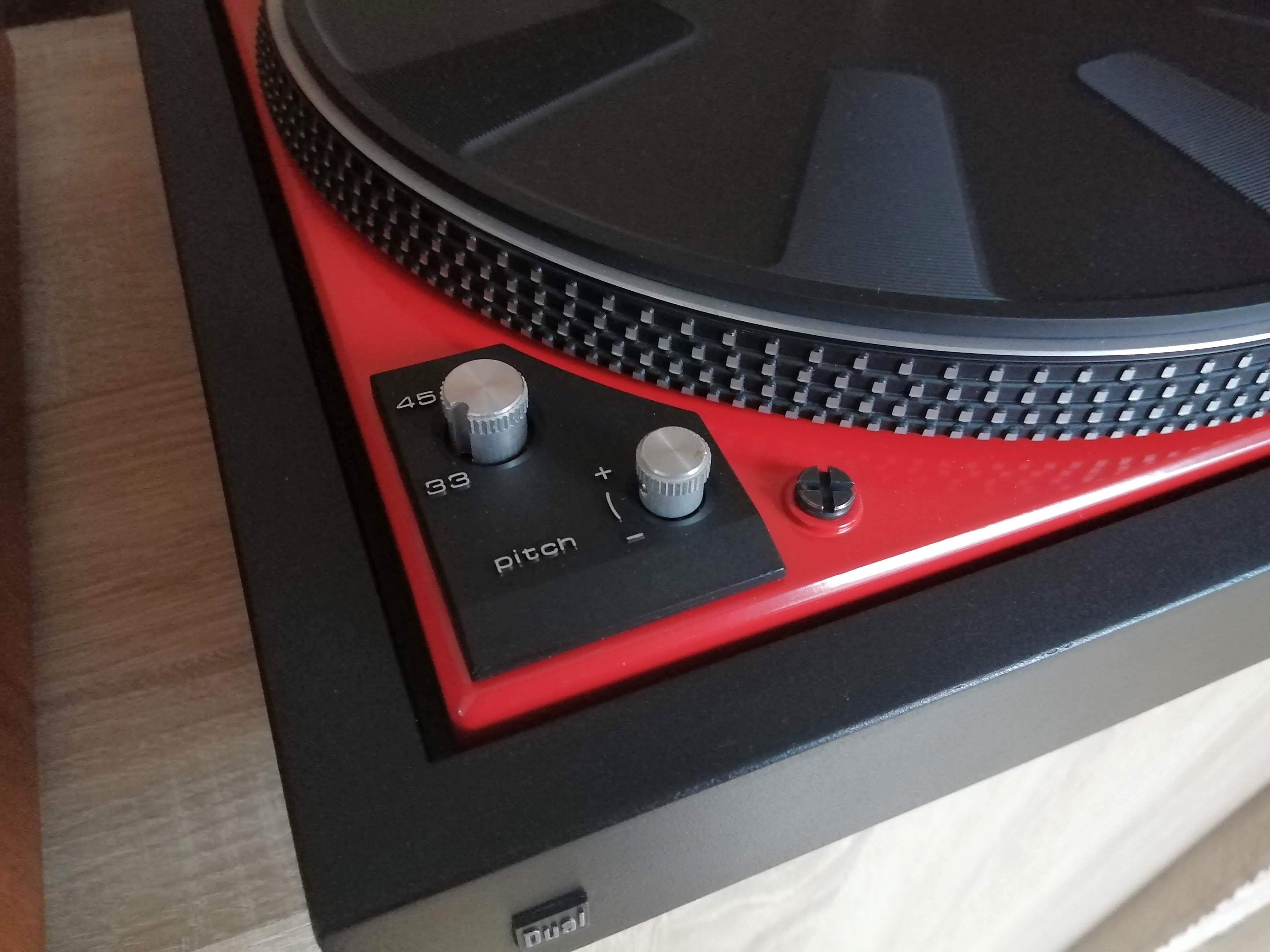

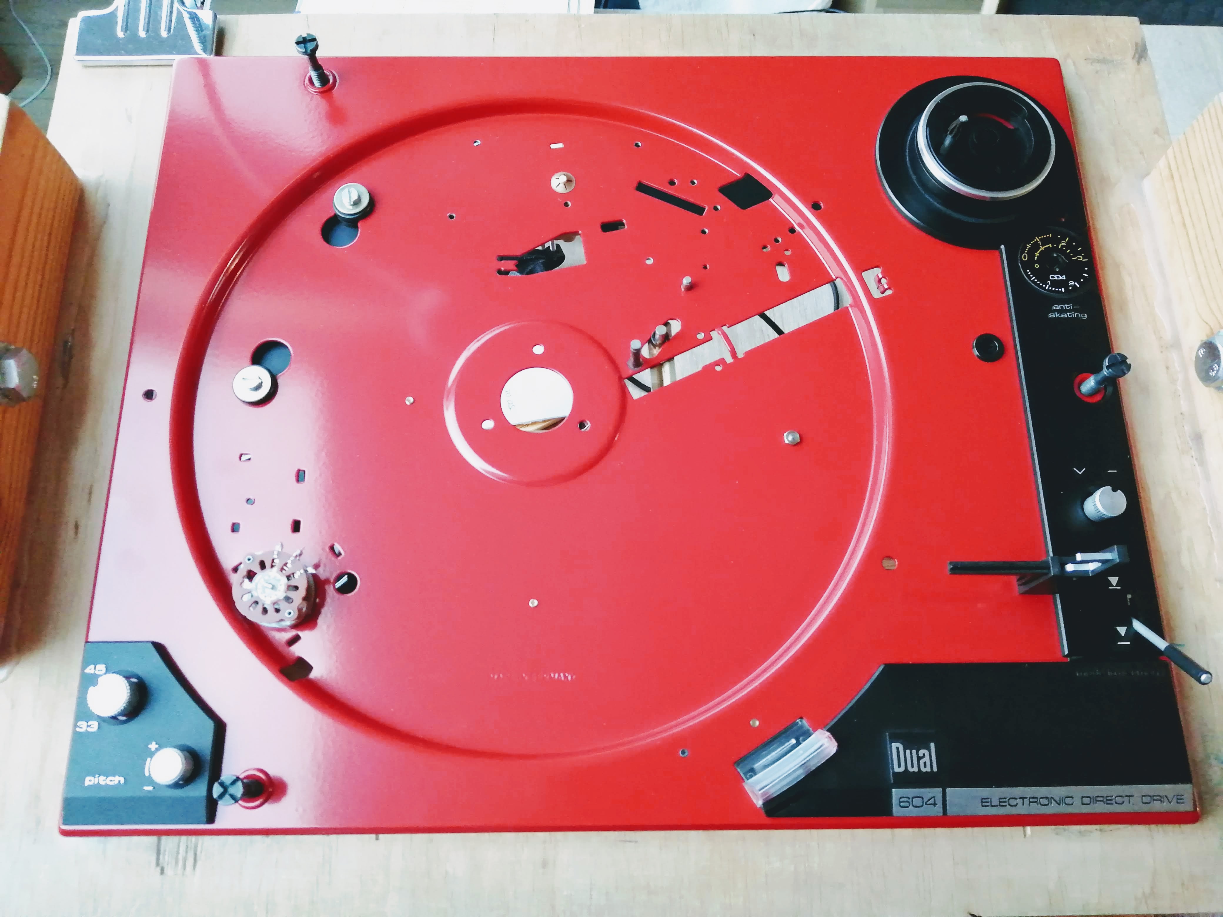

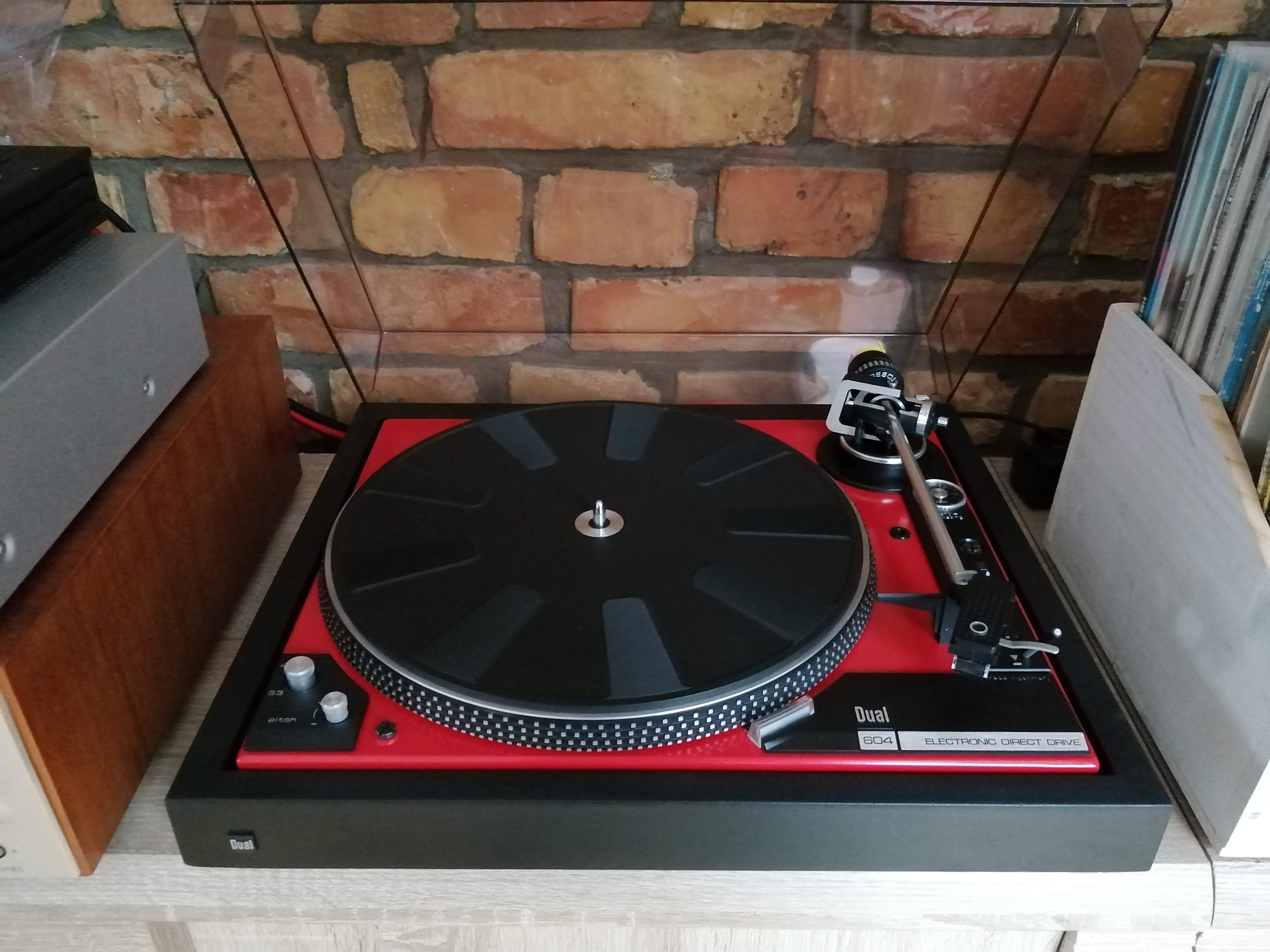

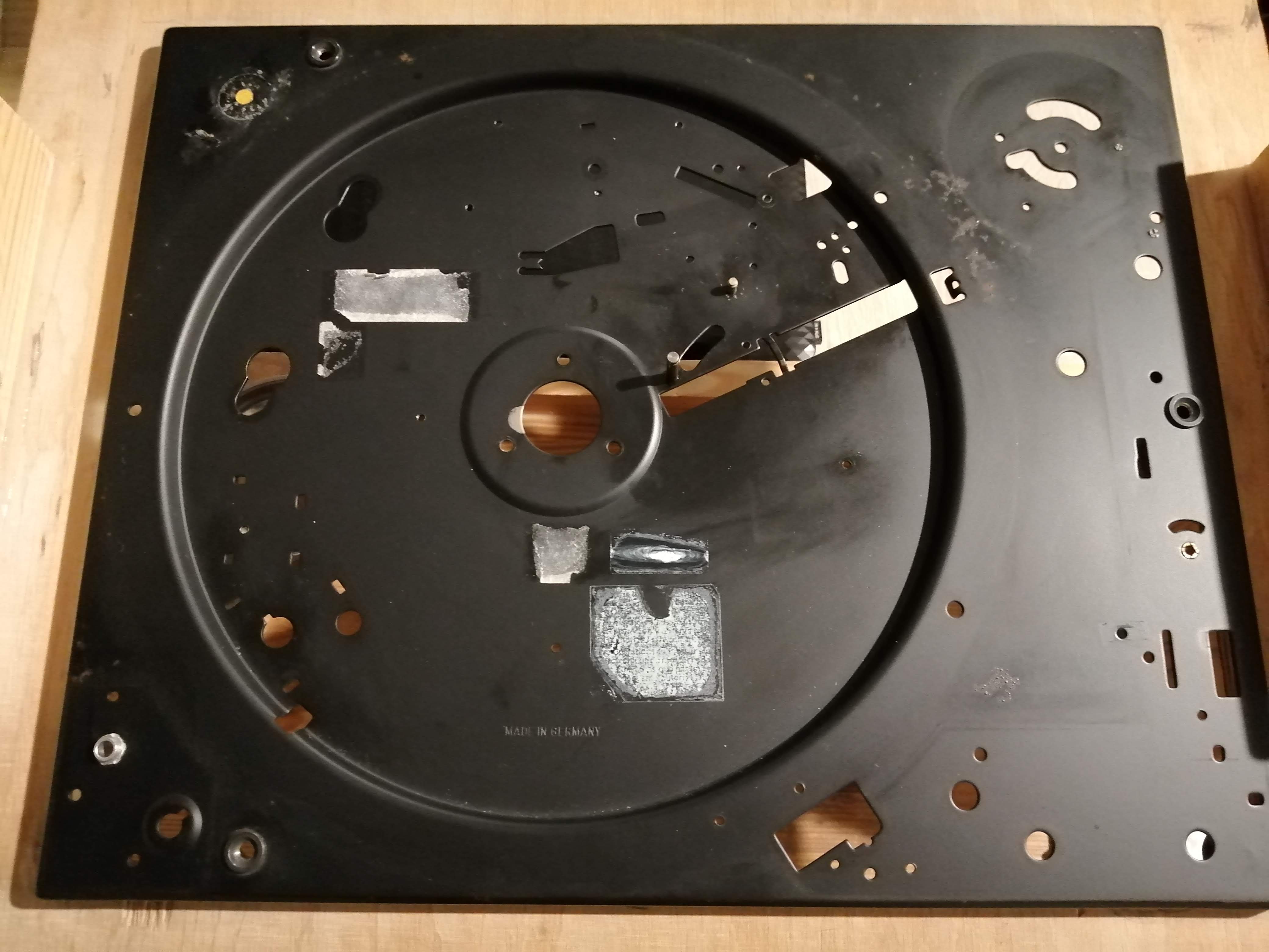

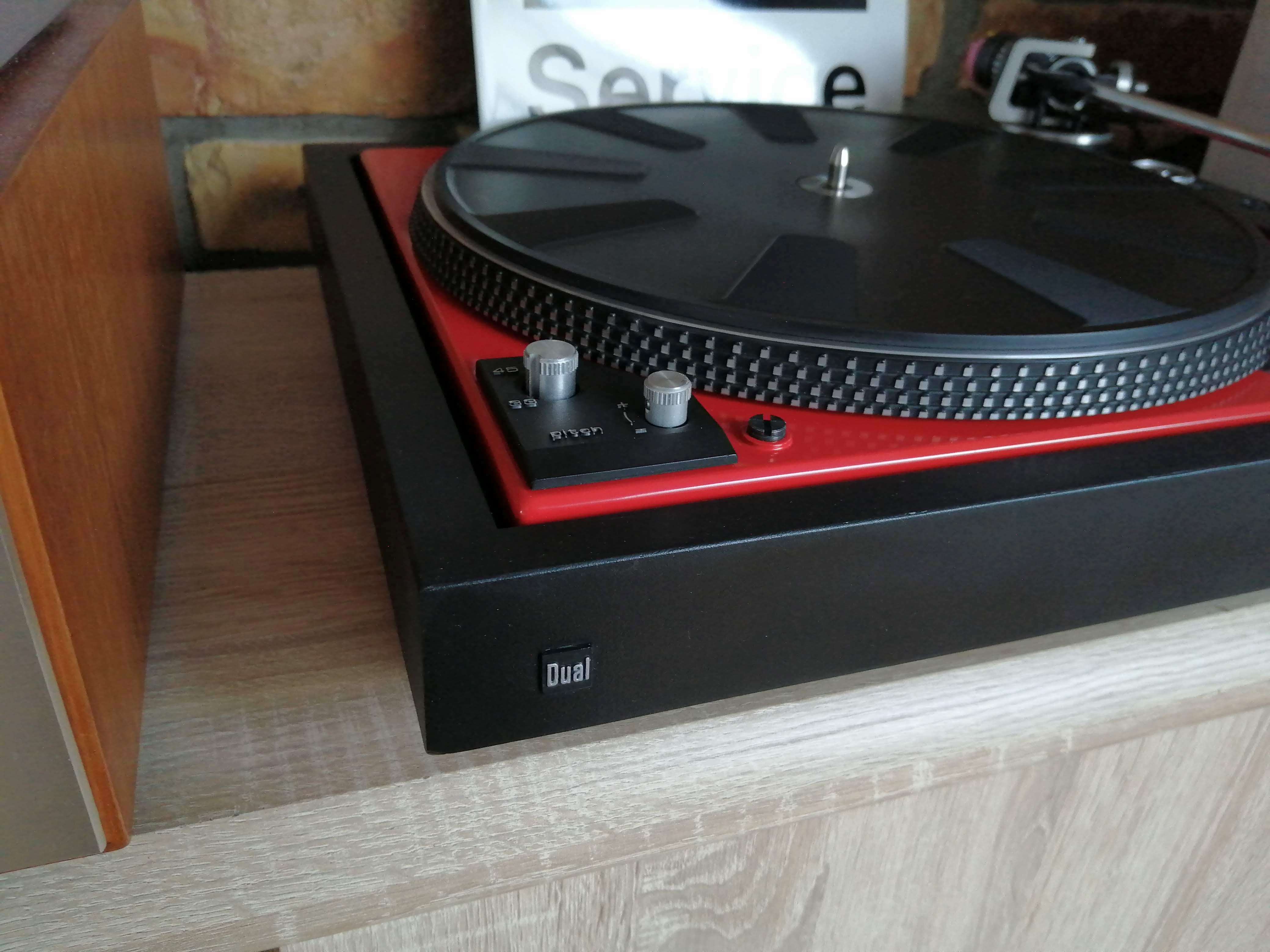

Kurcze zadzwonili z Ferrari i zagrozili procesem jak opublikuję zdjęcia przed oficjalną premierą bolidu F1, więc musiałem poczekać na wczorajszą oficjalną prezentację ekipy z Maranello i dzisiaj mam zielone światło :mrgreen: :liar:

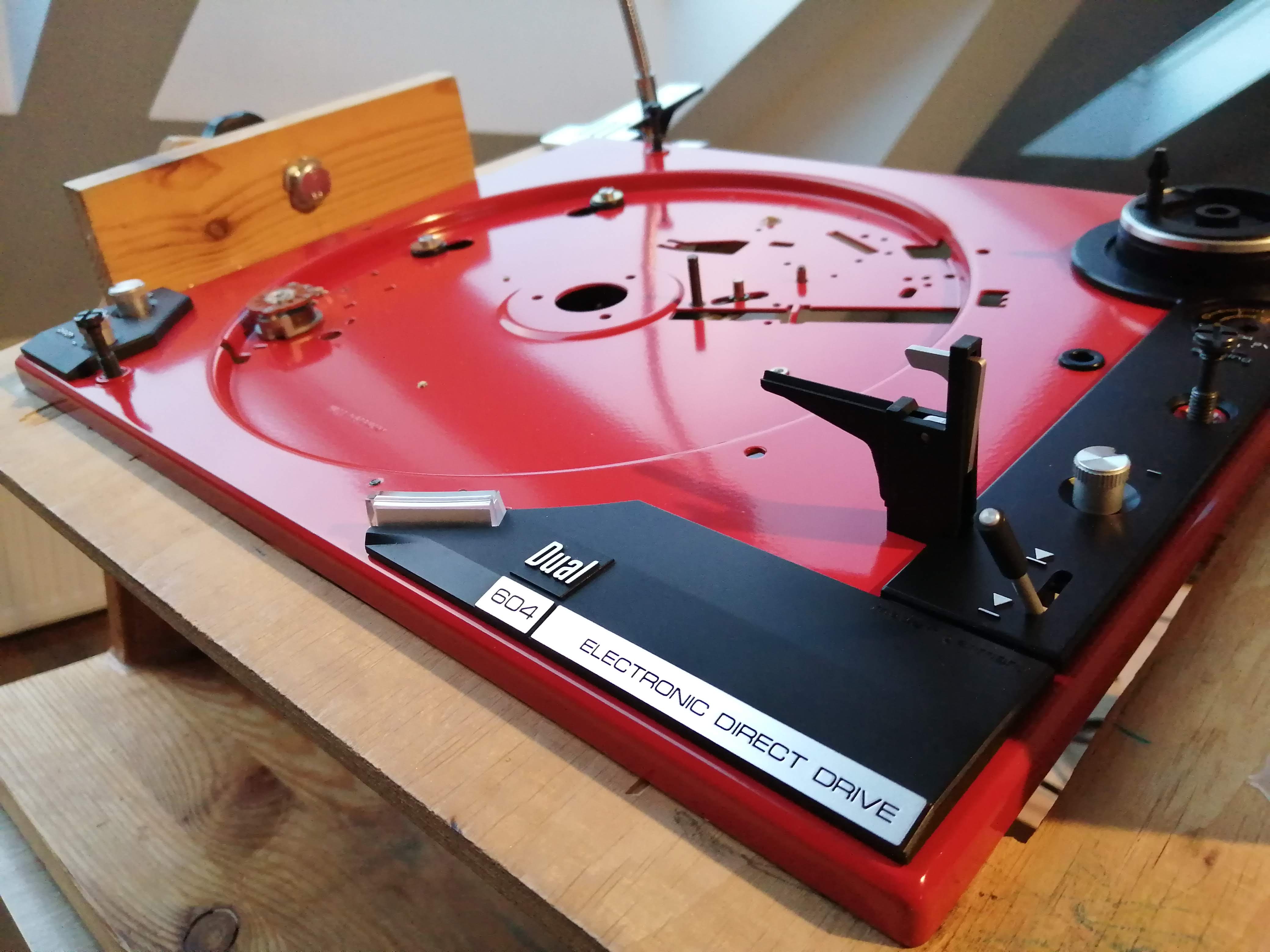

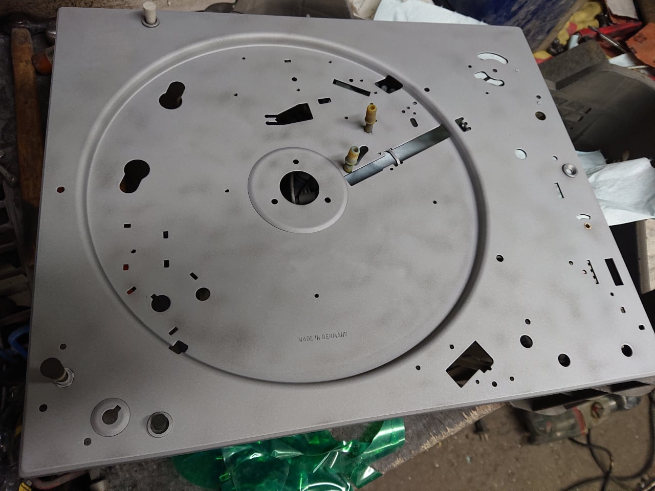

Ok projekt zakończony. Gramofon to Dual 604 przemalowany na kolor czerwony z z powodu wykwitów rdzy na oryginalnym lakierze. Korzystając z okazji, że był cały rozebrany to wszystkie plastikowe zaślepki wymyłem w wodzie z płynem i potraktowałem preparatem do plastików.
Plintę wykorzystałem od modelu 504 bo chciałem, aby była czarna i pasowała do koloru czerwonego. Sama obudowa też została odświeżona i przemalowana. Musiałem też przykleić matę do talerza bo była już odseparowana. Antyrezonator w przeciwwadze naprawiony. Egzemplarz ten otrzymał też nową dedykowaną ledową lampkę do stroboskopu od Dualfreda. Poza tym nowe okablowanie. Wymienione elektrolity na płytce elektroniki silnika i w zasilaniu. Pokrywa miała być dorabiana ale ostatecznie jest oryginalna po polerce. Oryginalne naklejki wróciły na swoje miejsce. Także podsumowując trochę pracy i środków zostało w ten model włożonych. Nie ukrywam, że trochę dla "funu" i sportu :D
Dla przypomnienia jak to wyglądało w kolejności chronologicznej.
I powoli dochodziły poszczególne elementy:
I gotowy:

Dual Testarossa :lol:
:clap: :clap: :clap: :clap:
Analog: Dual 704&721+DenonDL301/ShureV15III/Dual M20E/OrtofonMC-20>HeadamP >PreamP Dyskretniok DIY> DH-101>DH-220>Monitor Audio RX6/Beyerdynamic DT 880
Cyfra: Arcam FMJ CD17 - DIY Mod & Yamaha WXAD-10
Posty: 4384
Re: Dual - co aktualnie na warsztacie [olsza84]
#520
Podziwiam robotę :clap:
Posty: 43907
#521
Nawet ładnie wyszło. A już się bałem że wyjdzie z tego jakaś panterka czy inny fajans jak u esdarka :morda:
Posty: 17035
#522
No well, allegro maestoso jak u Ferrari, faktycznie. :clap: :clap:
Tam widzę krzyżyki śrubek nie są całkowicie równolegle do siebie, spierdzielona robota :twisted:
Dobra, czekam na Porshe 911 i żeby mi ciemno czerwone było! :auto-car:
