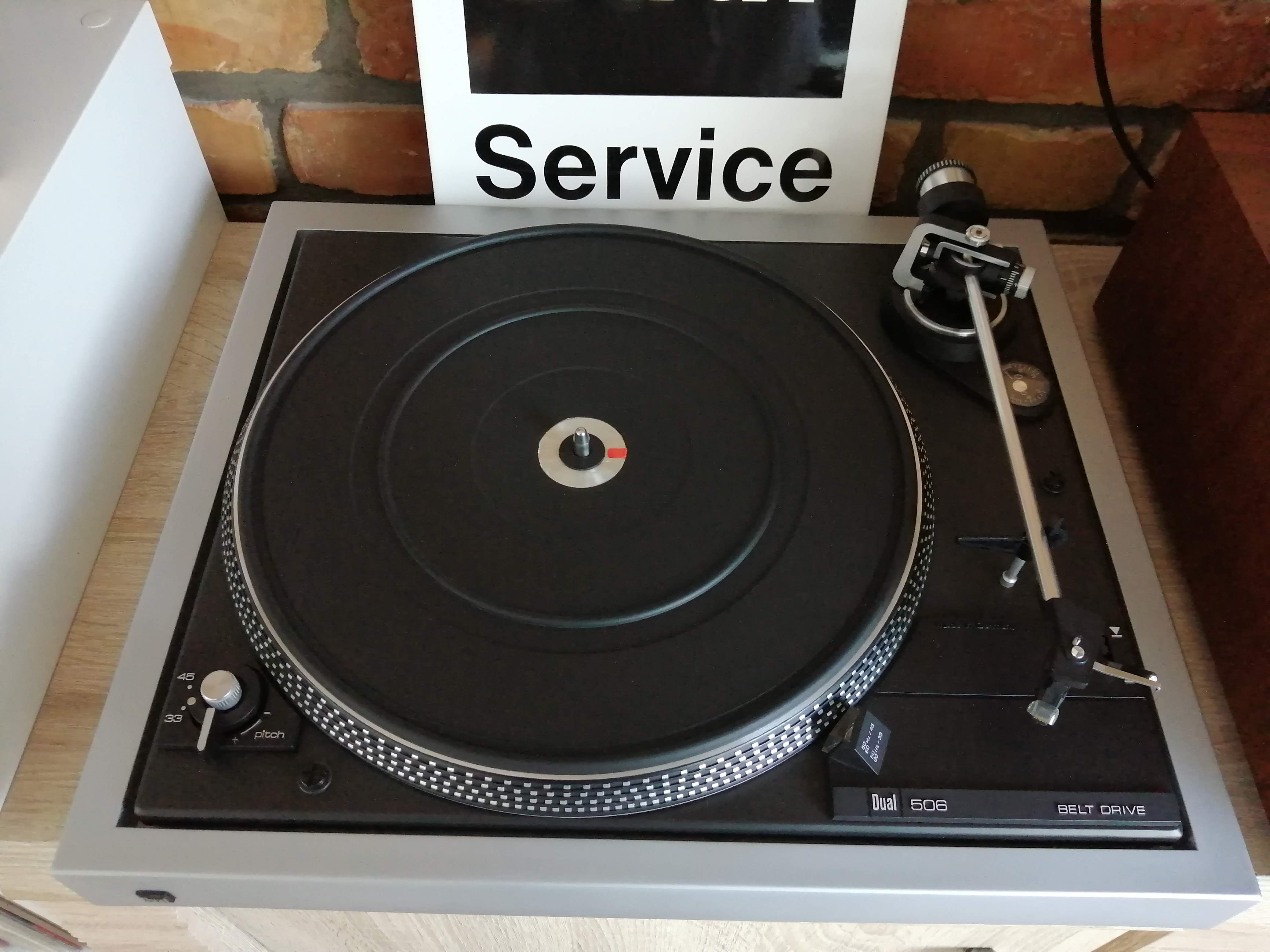

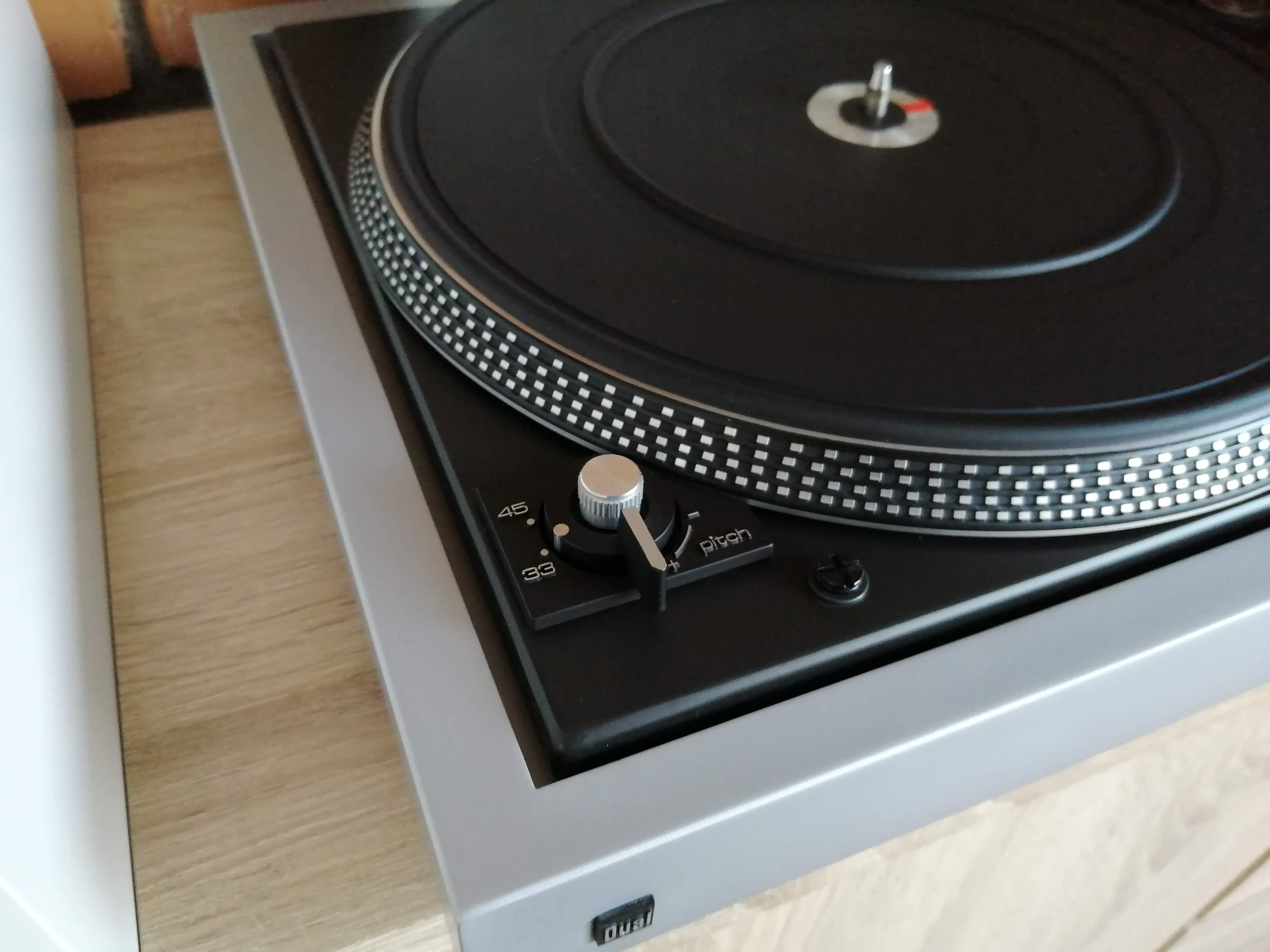

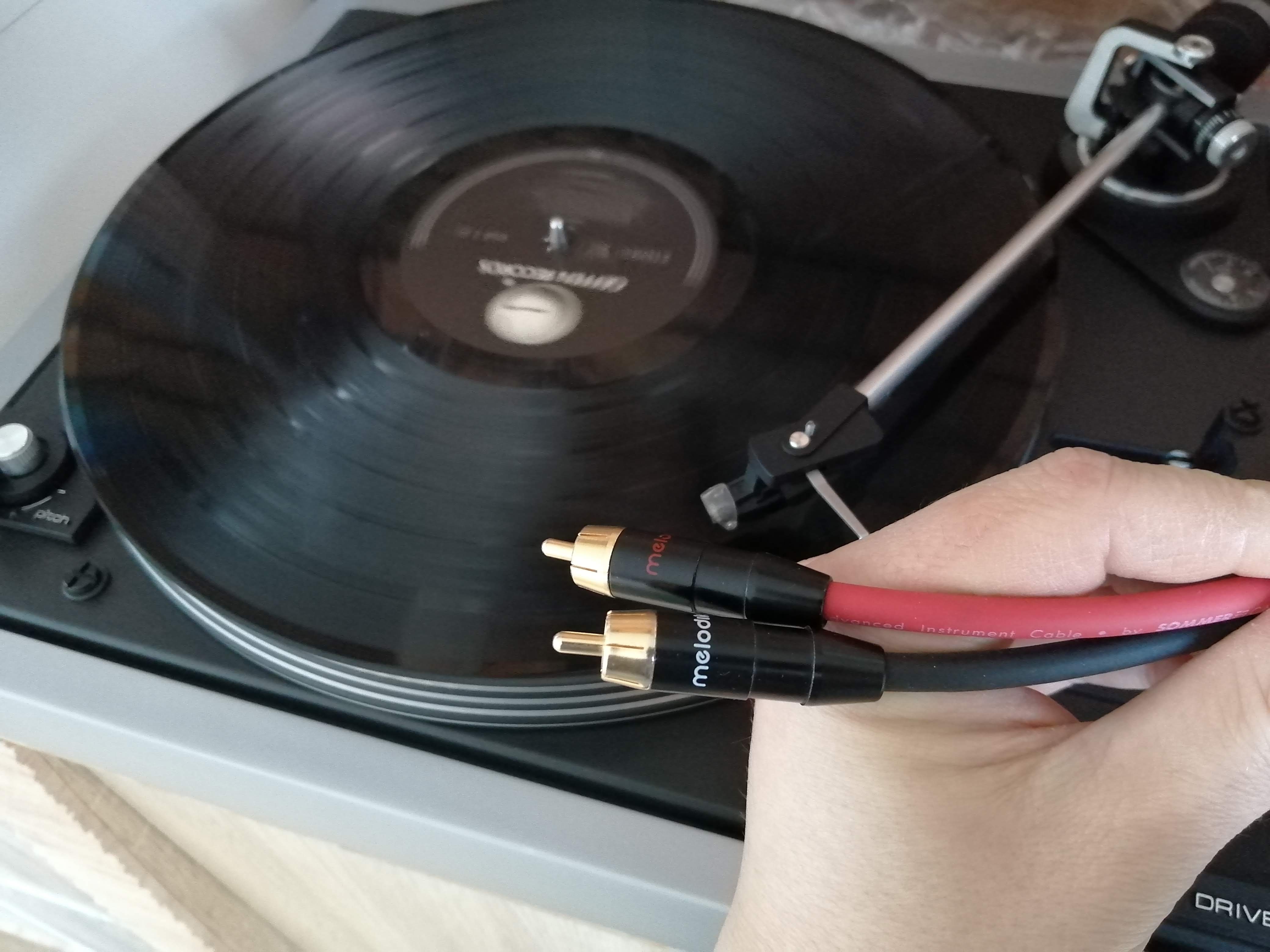

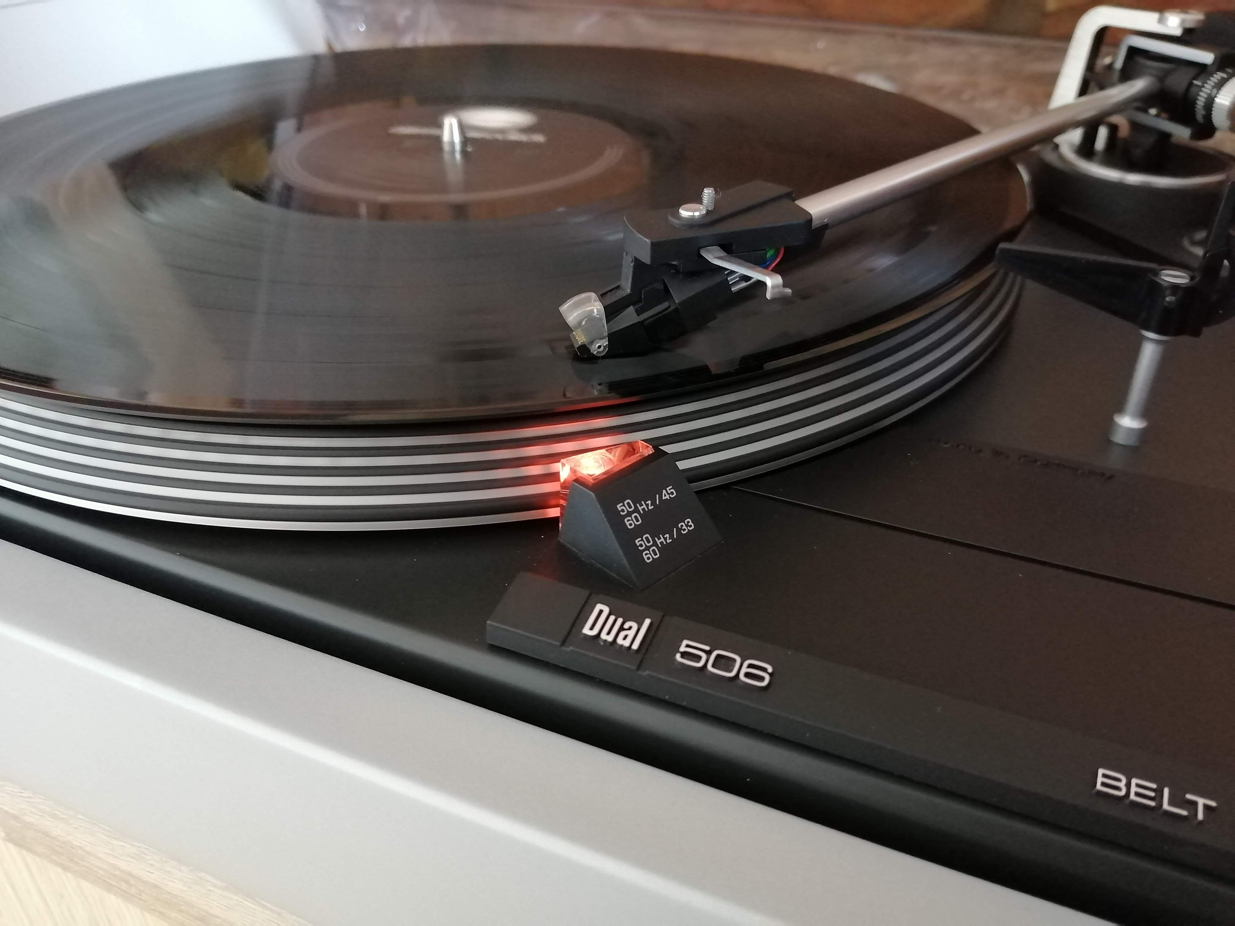

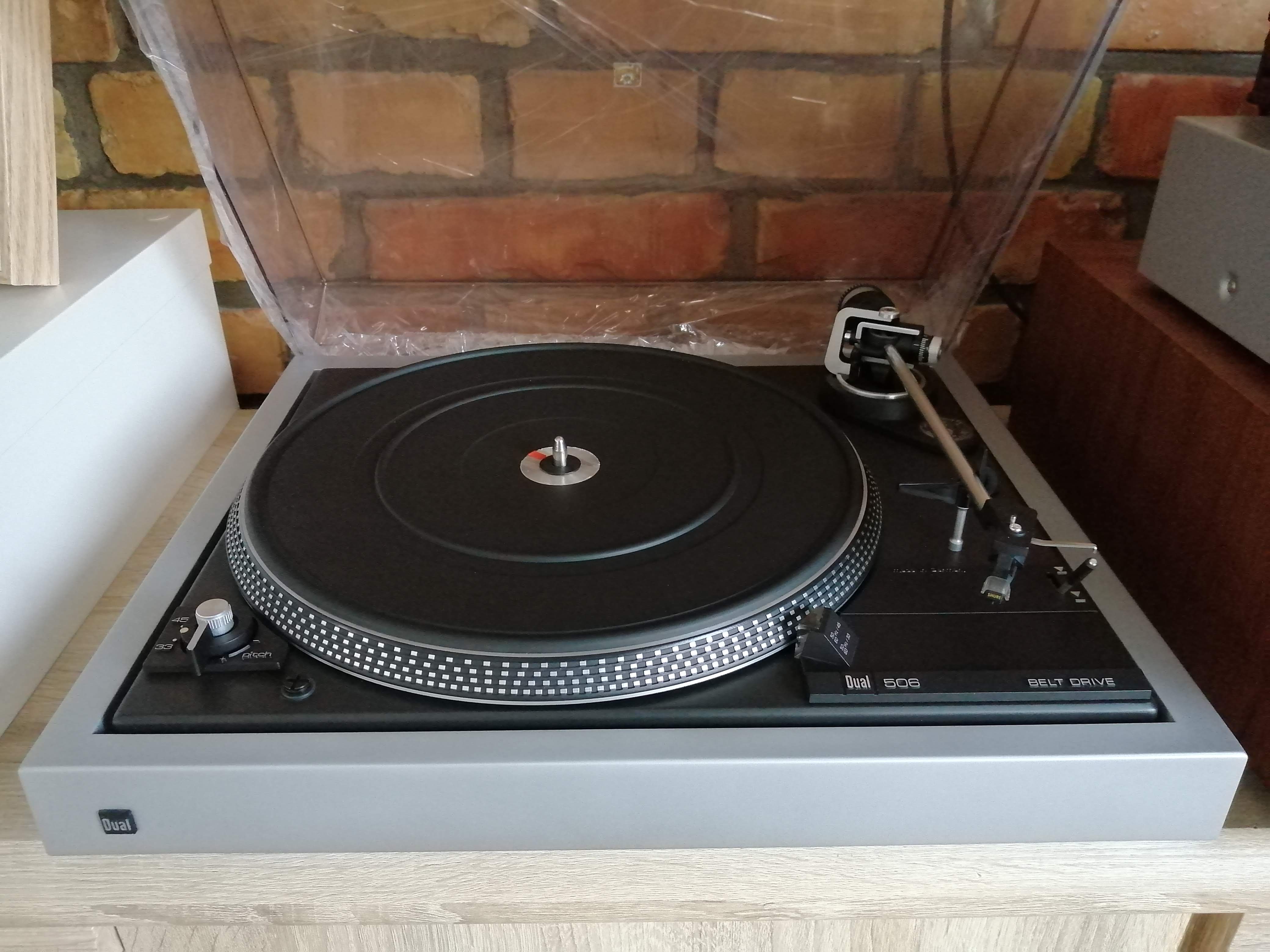

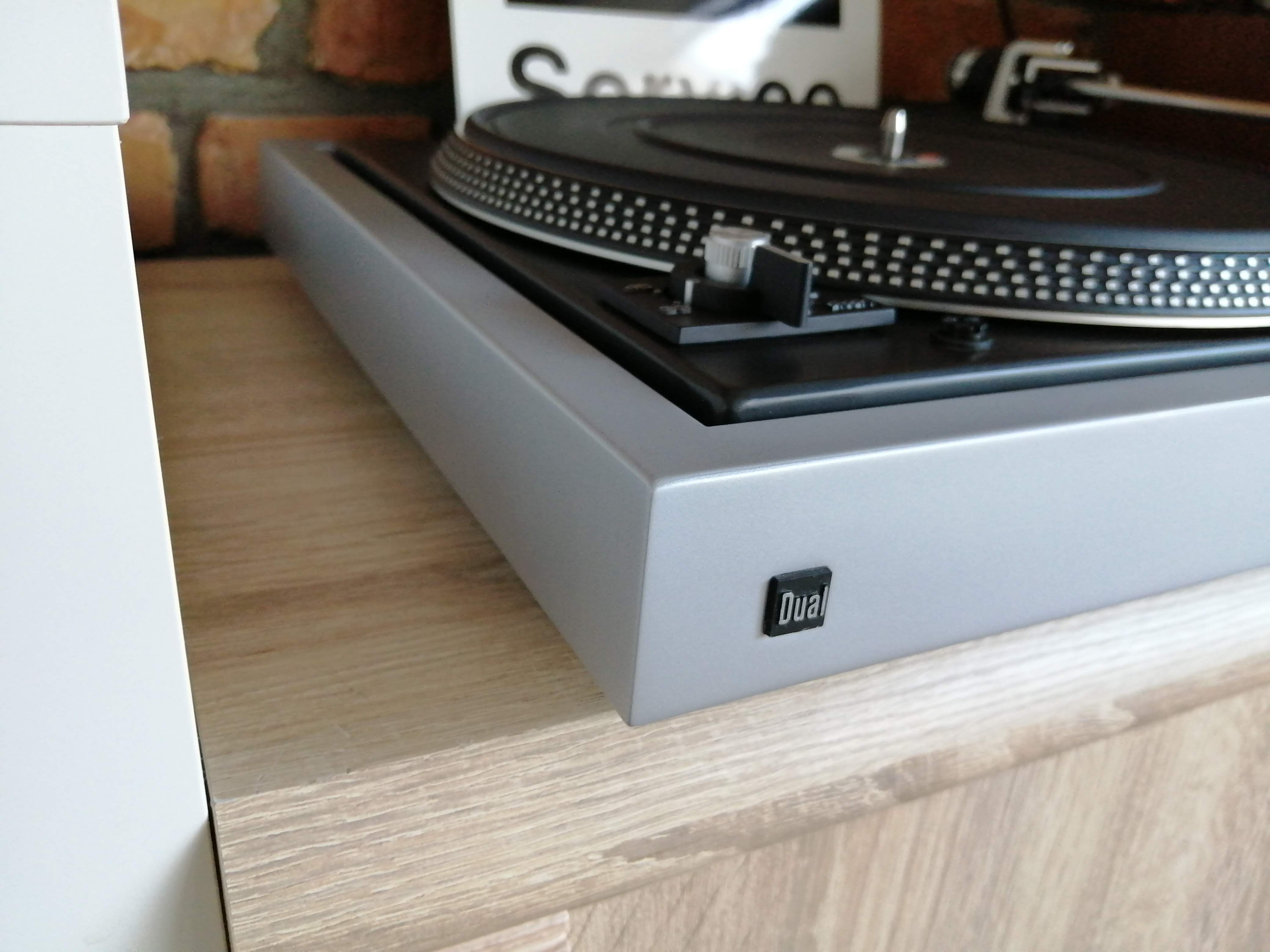

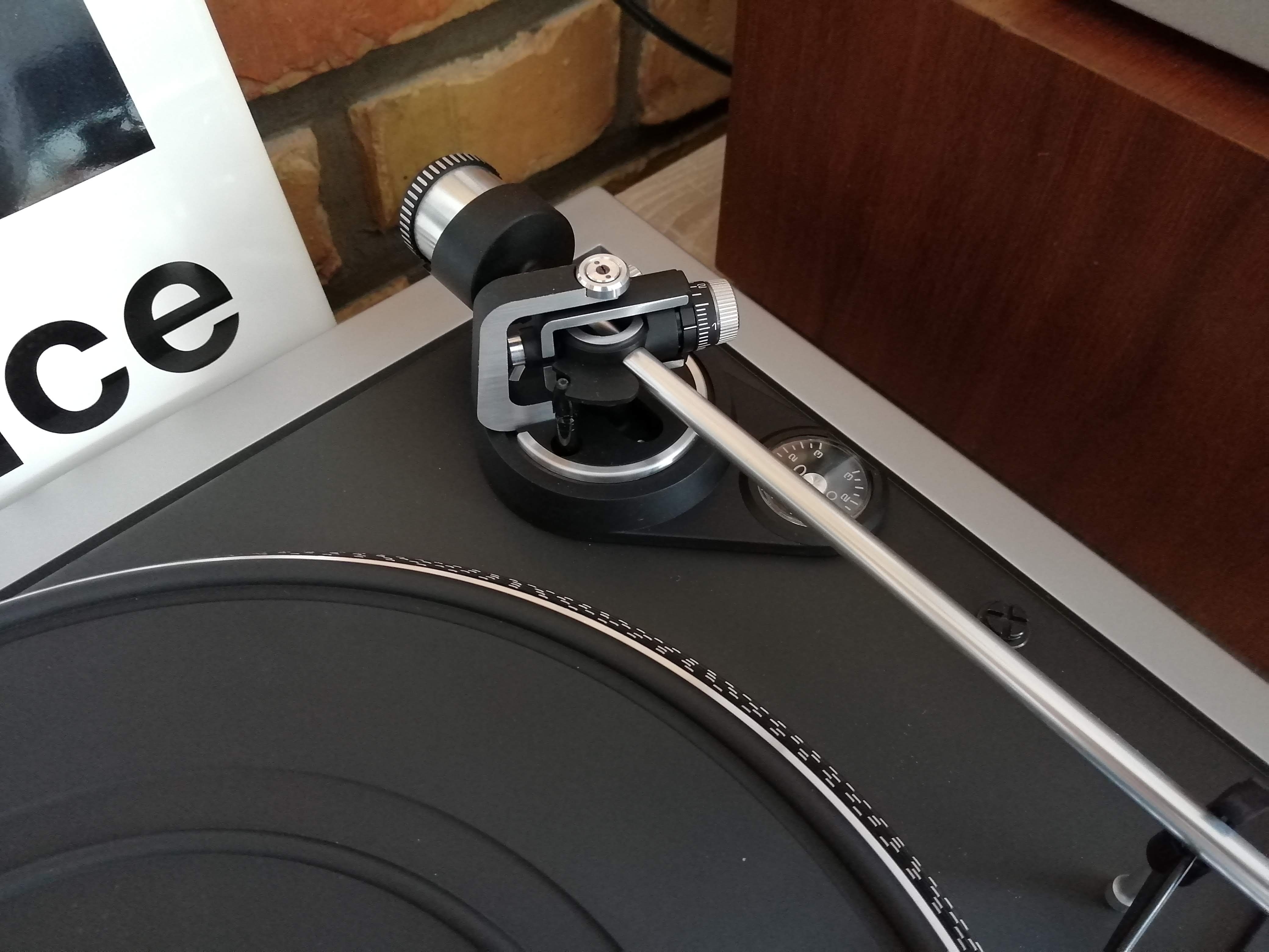

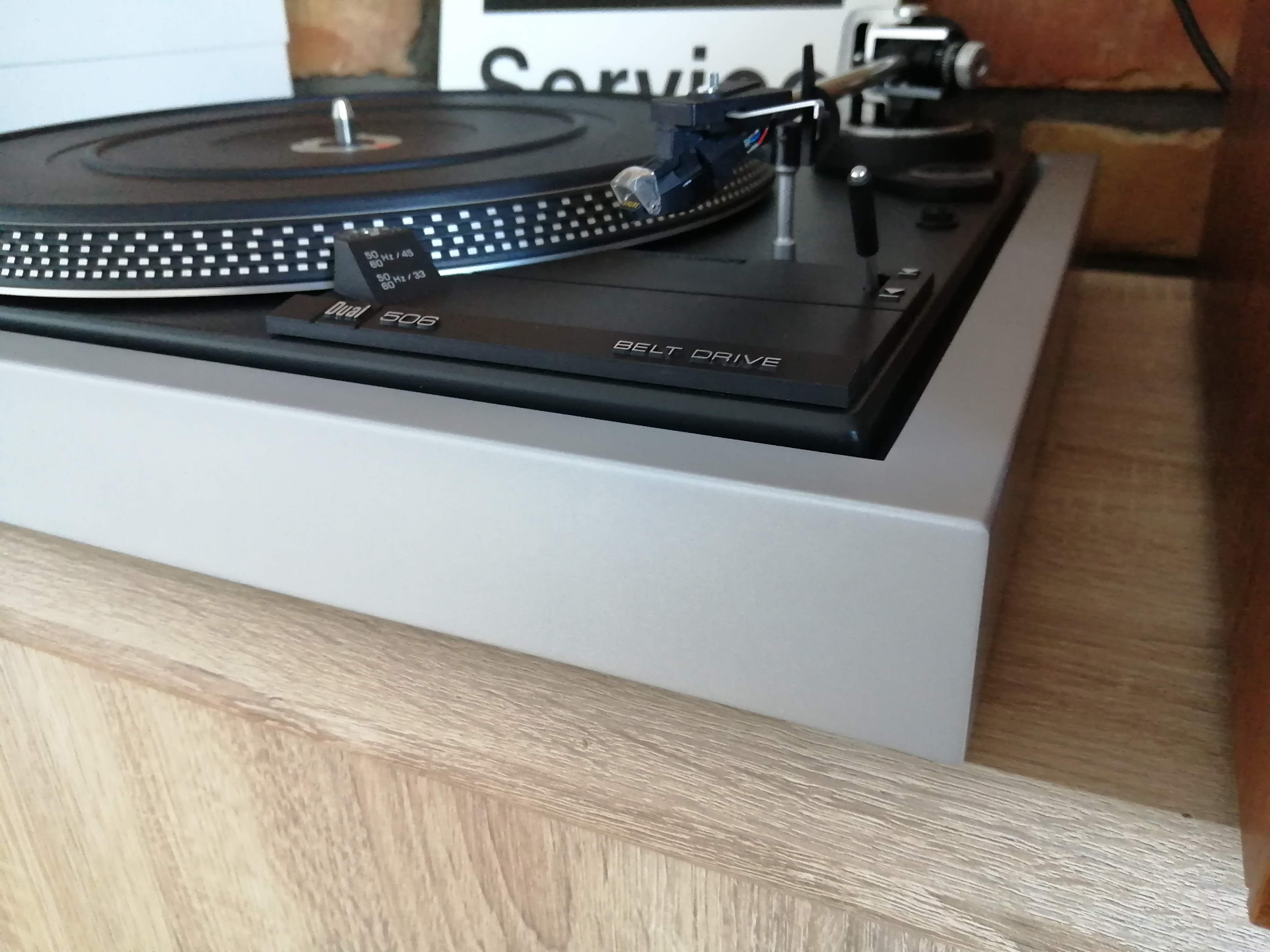

Ukończyłem ostatnio renowację Duala 506-1. Renowacja kompleksowa polegała na wyczyszczeniu wszystkiego do ostatniej śrubki. Wymiana okablowania rca z wtykami Melodiki, silnik, łożysko talerza, kondensatory, elementy mechaniczne, olej w windzie, nowy pasek. Rozebrałem również sam mikrostyk, który był zanitowany, aby go wyczyścić w środku. Rozebrane również ramię, aby ocenić stan i wyczyścić łożyska a także sprawdzić stan komory sprężyny nacisku, która lubi po tylu latach pękać i w wielu modelach jest tykającą bombą.
Sama obudowa, która posiadała wiele brzydkich i prześwitujących na biało otarć, została odświeżona i pomalowana. Listę poprawek wizualnych zamyka wypolerowana pokrywa. Na pokładzie jedna z dwóch najlepszych wkładek do tego mocowania, czyli Shure TKS 390 z oryginalną igłą.

Jak zawsze - kawał dobrej roboty!
Gratki!
:clap: :clap: :clap:

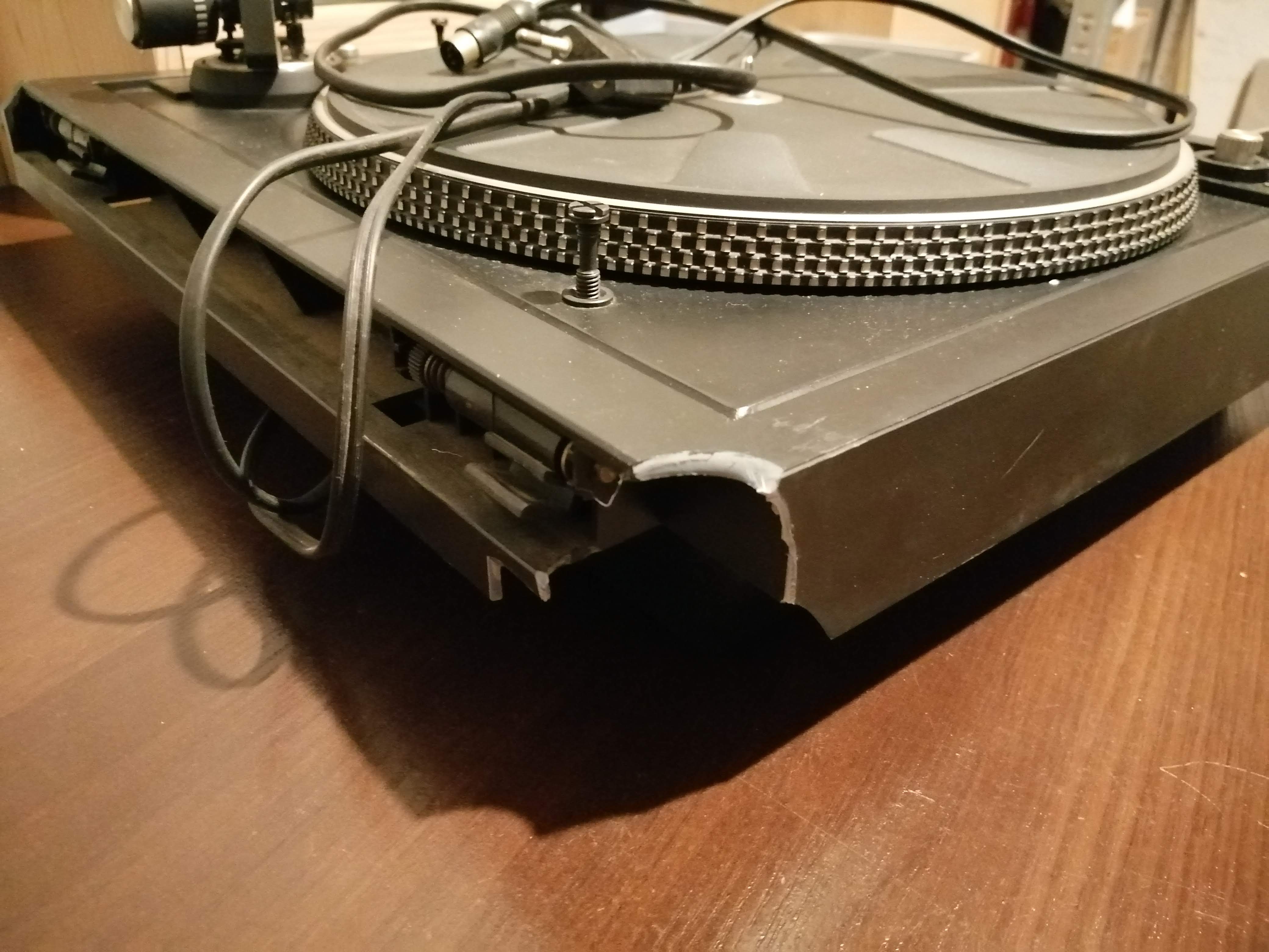

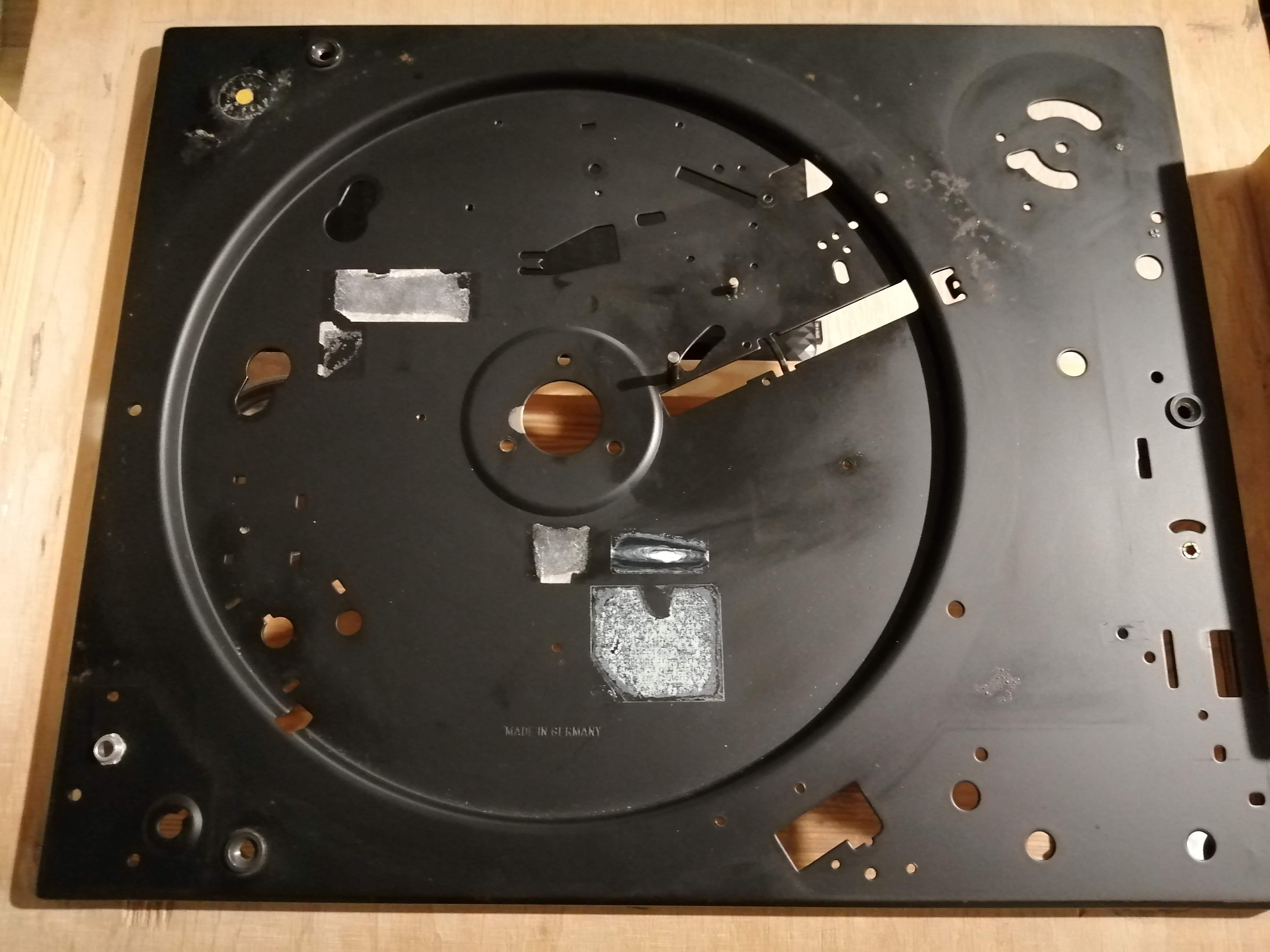

A proszę bardzo potrzaskane :mrgreen:

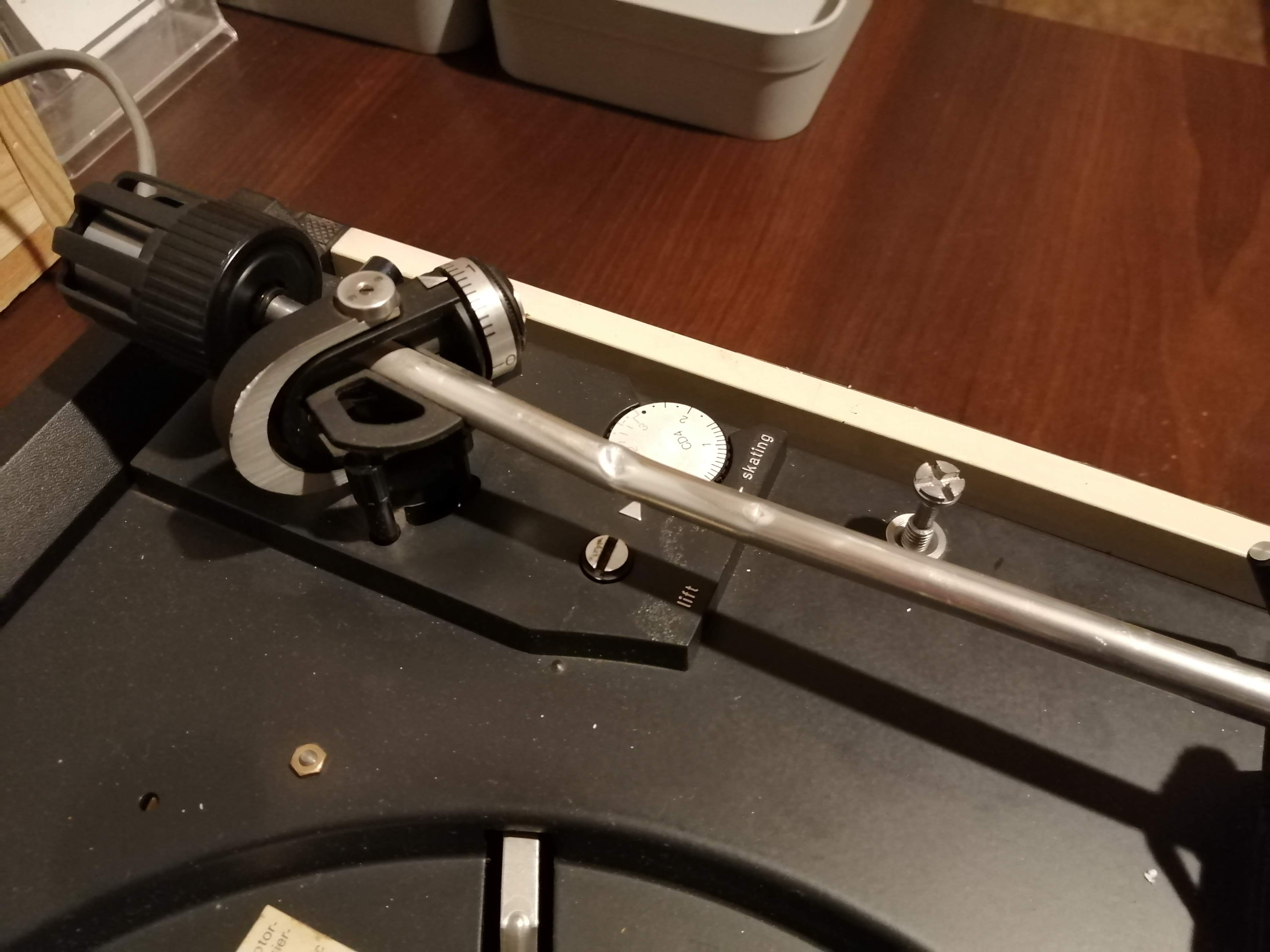

Takie ramię jesteś w stanie naprawić, czy to już tylko dawca części?

Generalnie dawca. Myślę, że może to być trudne do naprawy. Nawet jakby się udało wyprostować, to wgniotki są spore i jednak ta struktura nie będzie taka jak pierwotnie. Nie wspominając o właściwościach materiału rurki ramienia, sztywności etc.co pewnie ma przełożenie na rezonanse itd.
Na szczęście obok stoi drugi 701 bez silnika ale z dobrym ramieniem ;)

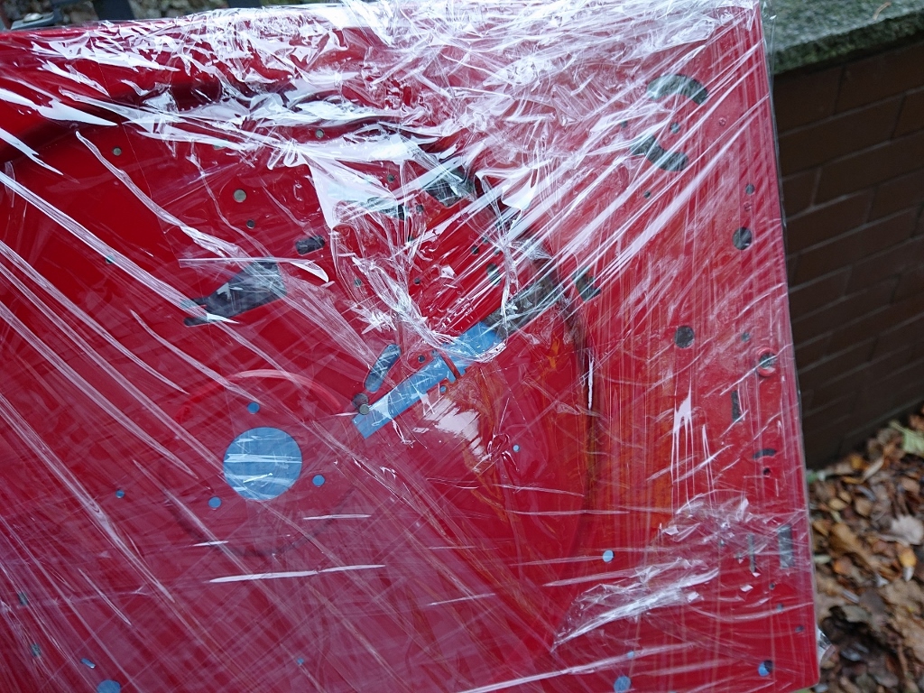

Mała metamorfoza :mrgreen: Ciekawi efektu?

Czer Wony ? Dawaj!

Limited Ferrari edyszyn by OlSzA :mrgreen: Znaczy na zlecenie Ferrari.

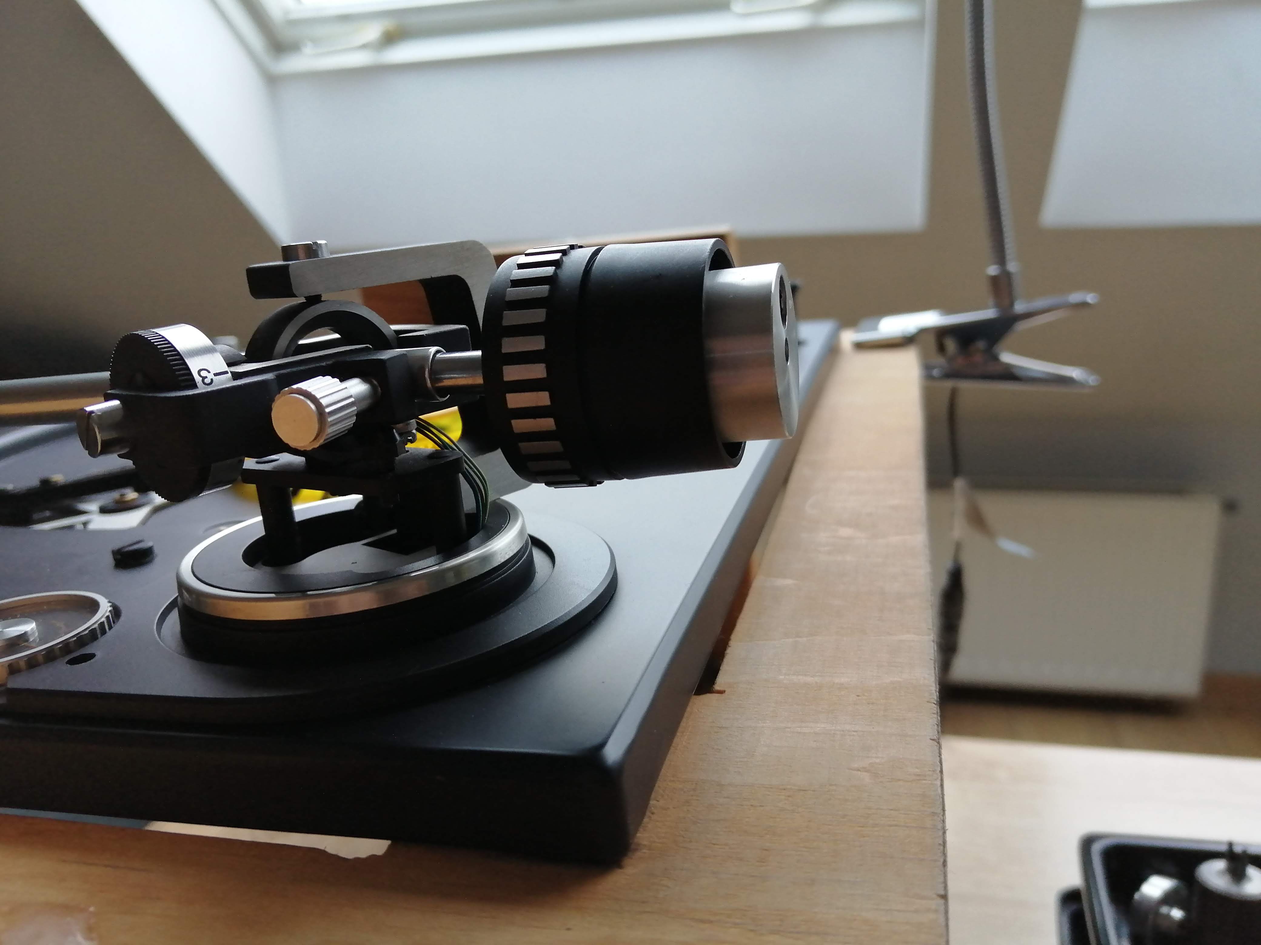

Post autor: olsza84 »
Naprawa antyrezonatora w przeciwwadze forumowego Duala 621.
