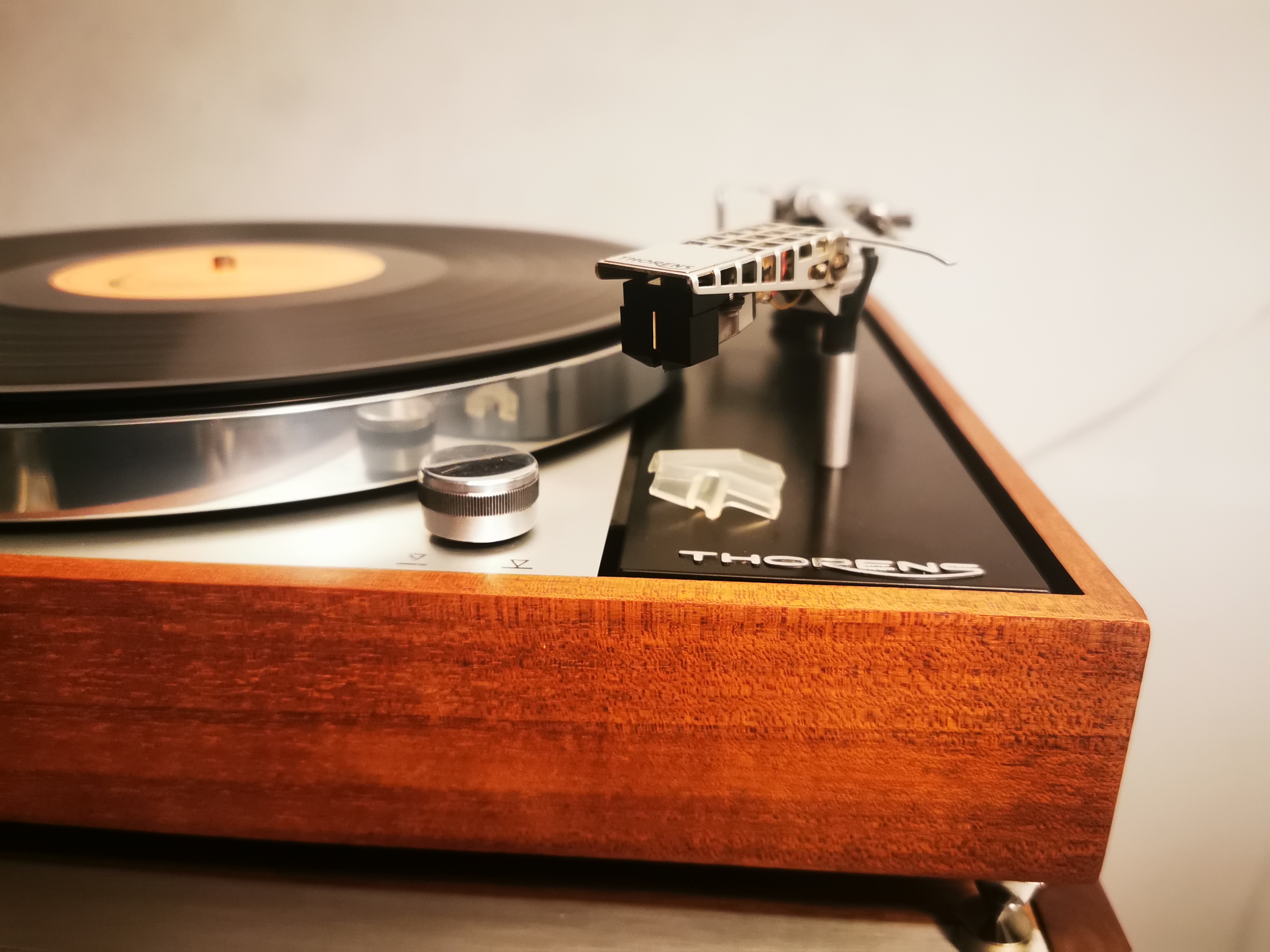

Marek HiFi
Posty: 8
Rejestracja: 18 mar 2022, 09:37
Re: Usuwanie korozji aluminium z rantu talerza
#19
Post autor: Marek HiFi »
Mam za sobą wiele talerzy. Zaczynam mechanicznie od papieru na miękkiej gąbce 800, później 1200,(można to zrobić ręcznie) ostrożnie chcąc zostawić oryginalną strukturę alu z mikro-rowkami, kolejnie filc z dwoma rodzajami pasty polerskiej. Wykańczam bawełnianym krążkiem i pasta do aluminium. Wszytsko mechanicznie. Czas 10 min. Ręcznie nigdy nie próbowałem, lecz się da. Nie lubię polerować na lustro, wolę zachować naturalną strukturę na krawędzi talerza.
Wersja ręczna dla kogoś kto nie posiada maszyn, filców, krążków itp.
Ręcznie papierem 500/800/1500/2500 i ręcznie pastą do polerowania, ale nie chce myśleć ile czasu to zajmie do pięknego efektu

chudy_b
Posty: 4172
Lokalizacja: Wólka
#20
Post autor: chudy_b »
Marek HiFi pisze: ↑
30 mar 2022, 22:44
No właśnie cały problem polega na tym, że tam nie może być lustra. Tam jest powierzchnia jak po przetoczeniu. Albo jak rowki na płycie winylowej. I tego nie chcę zniszczyć. Wypolerowanie na lustro to żaden problem.
Co do moich prób, to efekty na razie zerowe. Ocet, soda - kompletnie nic. Pasta polerska - zero efektu, ale nie tarłem za długo. Wełna metalowa też nic nie wnosi. Te czarne kropki są cholernie twarde. Na razie zostawiłem temat, bo coś czuję, że bardziej popsuję niż poprawię
