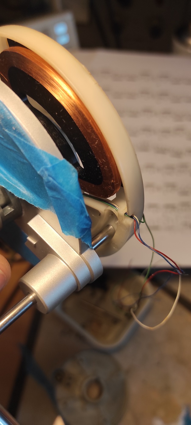

Łukasz czym kleiłeś plastik jakiś specjalny klej , są takie co rozpuszczają plastik trochę jak by był spawany :D albo takie co to tylko łapią nie ingerując w materiał klejony, Kiedyś trafiłem taki klej co rozpuszczał częściowo plastik jak go kleił i wychodziło nawet mocne połączenie.
Ideą takich napraw jest, by opaska z drutu czy stalowego czy miedzianego stanowiła o wytrzymałości a klej tylko ustala drut na miejscu. Nie ma chyba nadziei na sklejenie nieznanego popękanego ze starości plastiku, tylko go wzmocnić.
Takie i moje doświadczenie. Wzmocnij sobie Andy po jednej stronie np, zależy co masz do zrobienia i czy widoczność ma znaczenie?

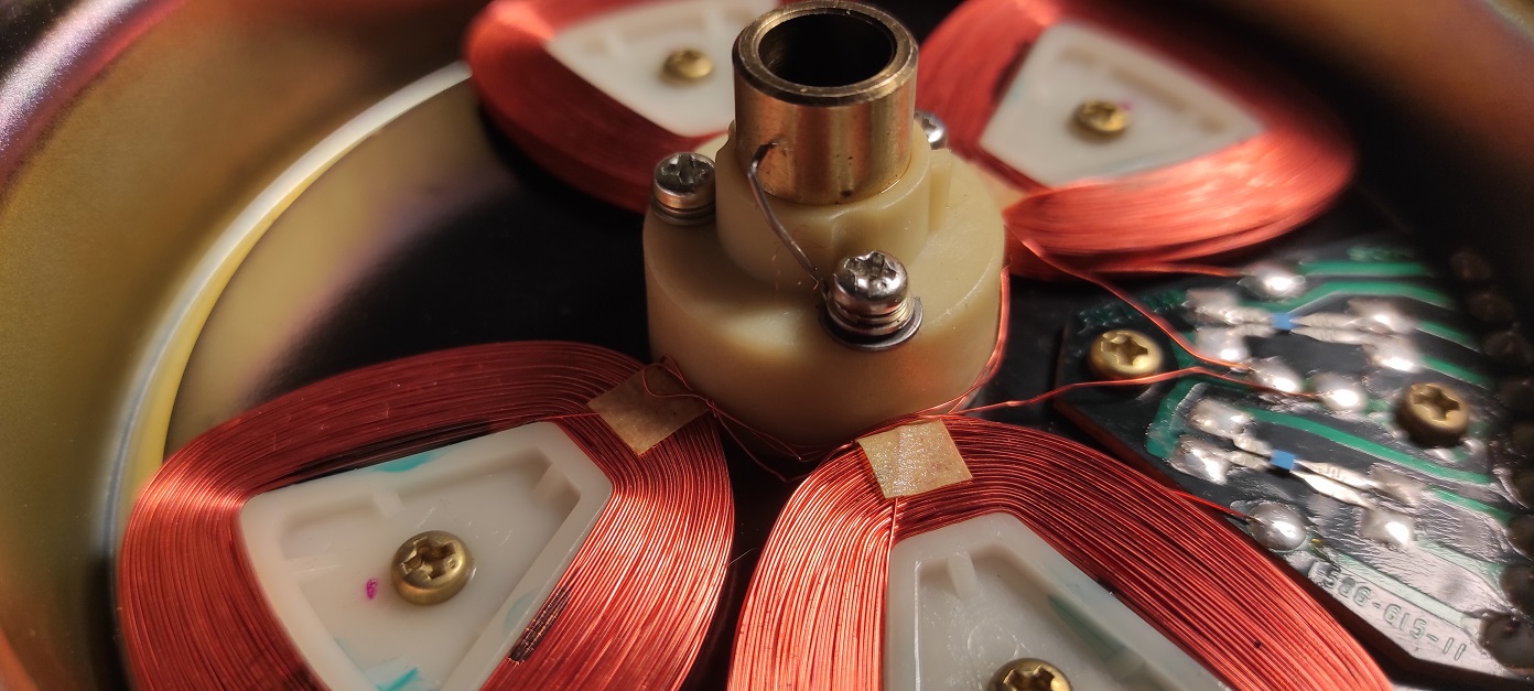

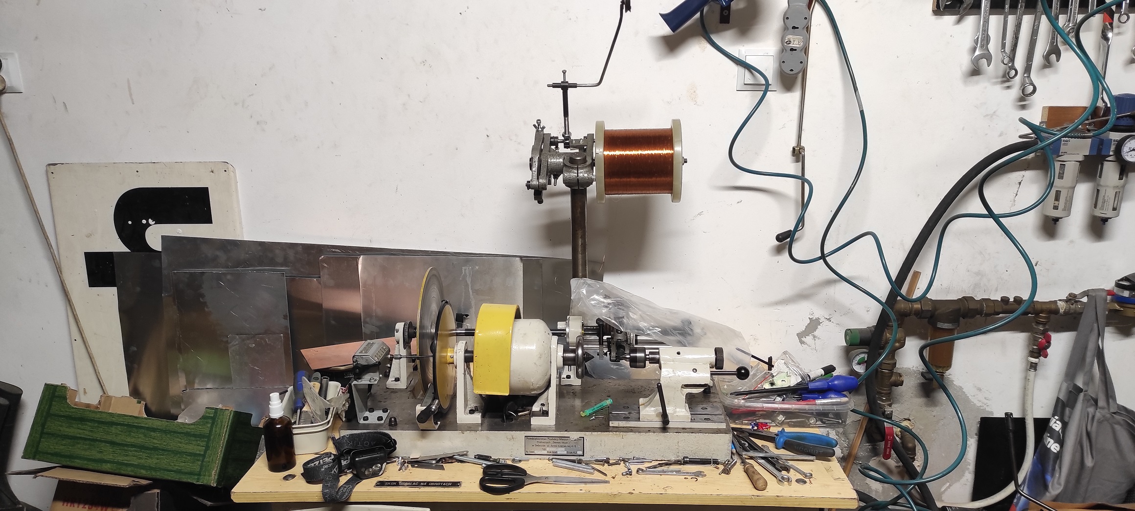

Musiałem wygospodarować trochę czasu na roboty wsobne. Czas już jakiś kiedy trafił do mnie do naprawy DAC z lat 90 w którym uszkodził się transformator sieciowy. Nie taki prosty bo i zasilanie analogu, przetwornika, cyfrówki i części lampowej osobno. Podjechałem do znajomego fachowca z tym tematem ale niestety zostałem spuszczony z wodą sedesywną jak to lata temu zwał mój mały syn. W sumie zrozumiałe, rozebrać, policzyć, wyczyścić, nawinąć. Że w warsztacie mam wszystko to na pewno - ale nie wszystko działa, nawijarka też jest. Praktyka w szkole średniej była no i w tzw. międzyczasie nawinąłem kilka traf do lampowych wydumek, były circlotrony, quad II itd. Remontuję ją już jakiś czas. Polska produkcja 97 rok - wszystko krzywe, nie pasuje, żle skręcone, chyba schyłek działalności po PRL i zmiot bubli z magazynów (tak myślałem, ale widziałem w sumie ze trzy inne - nie lepsze). Prawie wszystko gotowe ale diabeł jak zwykle tkwi w szczegółach. Dostała falownik, jest zrobiona na nowo. Co ciekawe - fabryczny napinacz drutu nie miał prawa działać poprawnie - zupełnie źle geometrycznie rozwiązany. Rozwiązaniem i to bardzo dobrym okazało się zamontowanie go odwrotnie :lol: Jeszcze tylko trochę i wystartuję z przewinięciem tego trafa. :dance:
Rzeczona maszynka NPO-2B

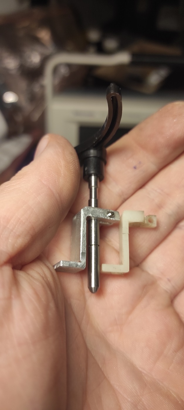

No i zamiast mu to Palladium nie naprawić no bo się nie da, znaczy nie ma ekonomicznego sensu :mrgreen: to siedzę w nocy w sobotę przy frezarce, gwintowniczki M2, śrubeczki, dobrze że jak miałem kiedyś hobby to naprawiałem zegary:

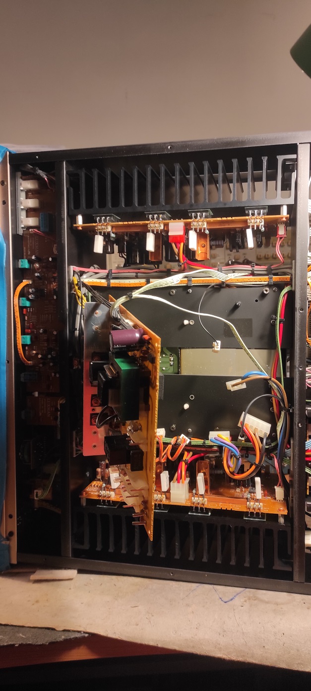

Był Luxman L-507s na przeglądzie zasilacza, sprawdzeniu regulacji prądów.

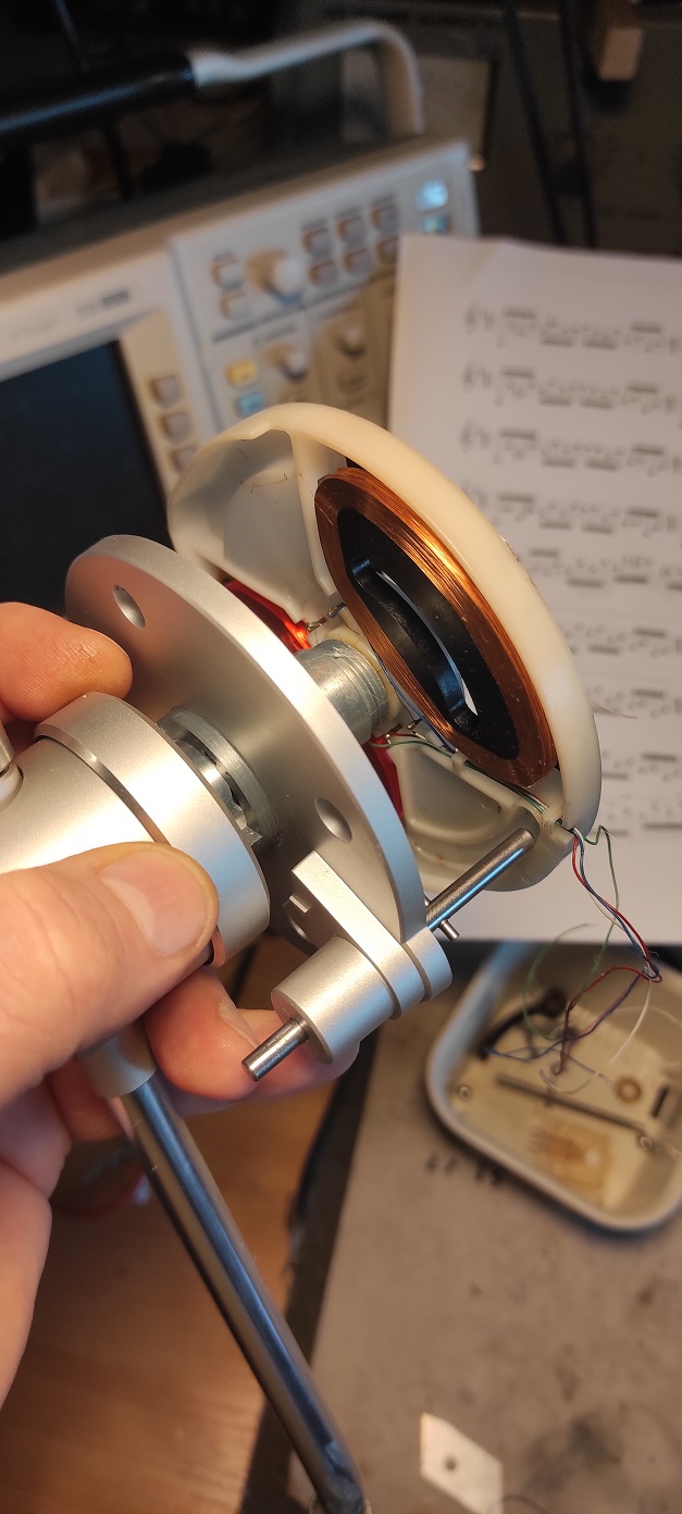

Warto dołożyć sprężynkę uziemiającą łożysko talerza wzorem ps-x6
Znalazłem i rozwiązałem też pewien problem - z uwagi na geometrię odlewu podstawy ramienia, ulega ona odkształceniu! i popychacz windy ociera o bok kółka automatyki, gramofon przestaje funkcjonować. Sprawa opanowana, daje się to prostować na prasie odpowiednimi stemplami.
Po wyprostowaniu jest super.

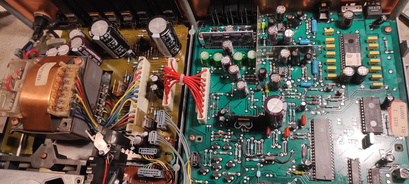

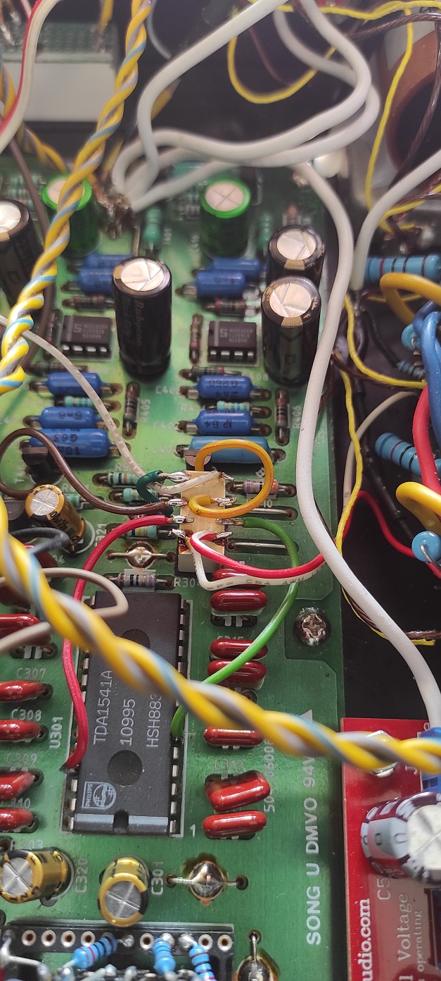

Zawsze chciałem posiadać Philipsa CD-880, nie dane mi jeszcze. Ze stajni TDA1541 mam tylko CDeki Sony 8-) Ta sztuka od Kolegi z forum trafiła z opisem, że kiedyś już po przeglądzie, no to raczej chyba git... Ech... Zrobiony jak zwykle "profeska" nie ma co - z kondensatorami w stylu Jamiconów :lol: chyba w istocie gorsze nowe niż stare oryginały, bo w fabryce nie byle co wstawiano. One nie są niby aż tak złe, np. w Mancie będą spoko. Ja jednak postanowiłem robić koszty więc dostał odpowiedni nowy zestaw, poprawkę i lepsze chłodzenie diod i jednego stabilizatora - zrobione z blaszek, kondensatory bipolarne gdzie trochę moim zdaniem jednak fabryka przycięła kosztów... Ależ świetnie on gra.
Umyty, mechanika wyczyszczona, przelutowany

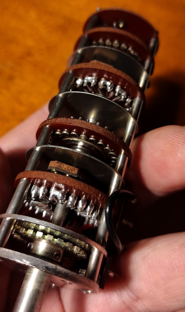

Tak wygląda tłumik w Pioneerze Exclusive C3a, to co kręci gałka głośności. Ślizgacz i styki oraz oporniki. Dla lepszej muzyki. Nie ma zniekształceń i szumów wynikających ze styku ślizgacza ze ścieżką węglową jak w zwykłym potencjometrze itd. Klasa wykonania sprzętu zawodowa. Muszę przygotować dłuższy wpis na mojej stronie o serii Exclusive bo to jest coś...
Ten egzemplarz akurat dostał chorób z nieużywania, tydzień testów wychodziły z niego trzaski i szumy ale już jest dobrze. Tłumik też trzeba było wyczyścić.
Rotel RCD880 kiedyś po lampizacji z czkawką i zanikami sygnału. Okazało się, że wymagał grubszego przelutowania, poprawy połączeń i prawie zerwanych, nadwyrężonych przy tamtej robocie ścieżek. Sygnał audio z DAC przełączany pomiędzy wyjściami z lampą a opampami był chińskim marnym pierdząco trzeszczącym przełącznikiem. Zostawiłem go ale on teraz przełącza przekaźnik, długości ścieżki sygnału z 20 cm i tego szajs słicza spadła do kilku cm i porządnego przekaźnika.

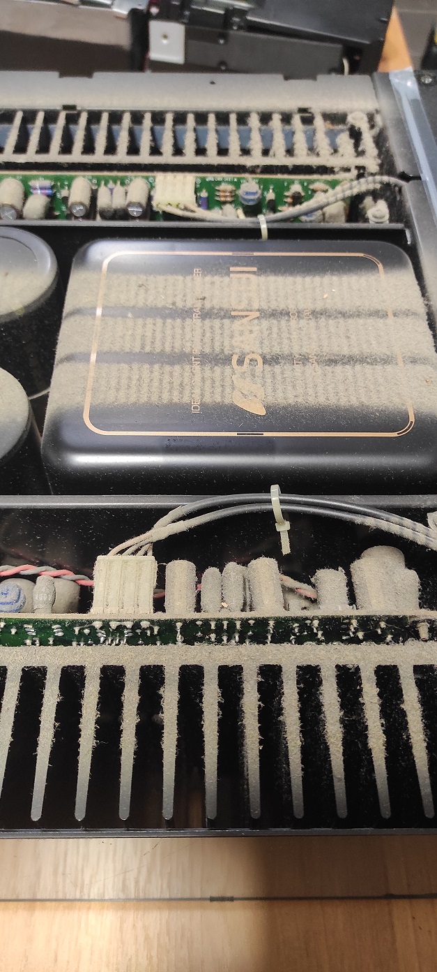

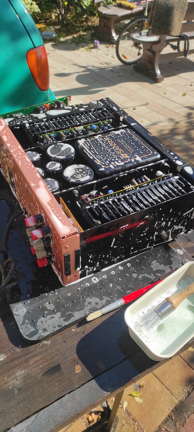

Trochę mi idzie jak krew z nosa ale kończę, rozebrałem na pierwiastki, przelutowałem, wyczyściłem każdy przełącznik, no i wypucowałem Sansui alfa 907DR To był śmierdzący japoński piwniczniak a jak skończę będzie pachniutki. Był pierońsko brudny ale co ciekawe mało używany i mało wygrzany. Po czyszczeniu super. Ogrom czasu i pracy.

to amrowek przywozi Palladium w którym znajduję ułamany plastik od liftu.
myślę , że korniki zjedzą patefon , mechanika z czasem padnie a ta część będzie dalej sprawna :D
A to można tak moczyć elektronikę? :o
Czy to jakiś specjalny środek do tego celu ?
Można , można, tylko trzeba pamiętać o odłączeniu zasilania. :scared-shocked: :-D

Pępuś pisze: ↑
01 gru 2024, 13:35
Kota się pierze ino się nie wyżyma.
Po usunięciu elementów wrażliwych, w szczególności małych transformatorów. Mycie nie szkodzi a jest jedyną możliwą drogą nieszkodliwego usunięcia piwnicznego smrodu, dymu z fajek, przyklejonego starego kurzu. To co osiadło z powierza najlepiej usunąć wodą. Detergenty różne od pastylek do zmywarki po fotonal a czasem i płyn do naczyń. Istota to dokładne płukanie i suszenie.
Przed myciem, po przedmuchaniu sprężonym powietrzem wyglądał niewiele lepiej bo to kurz który długo stał w wilgoci
Po myciu wygląda i pachnie jak nowy
