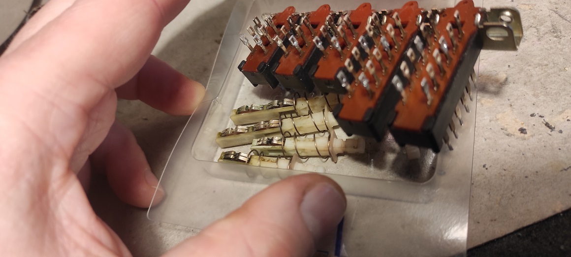

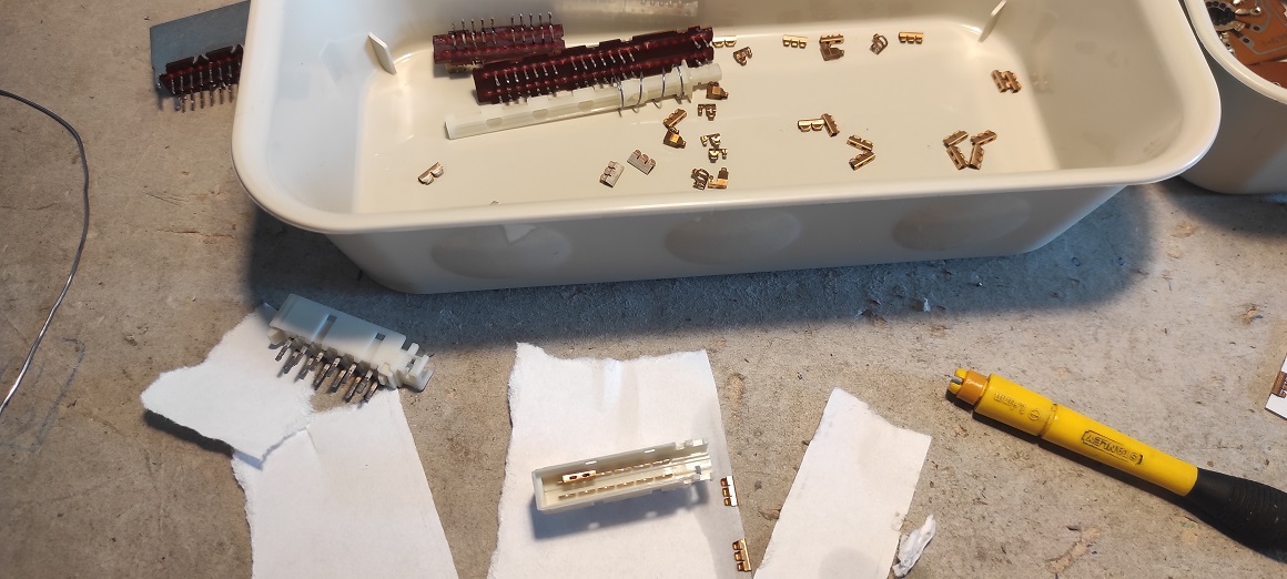

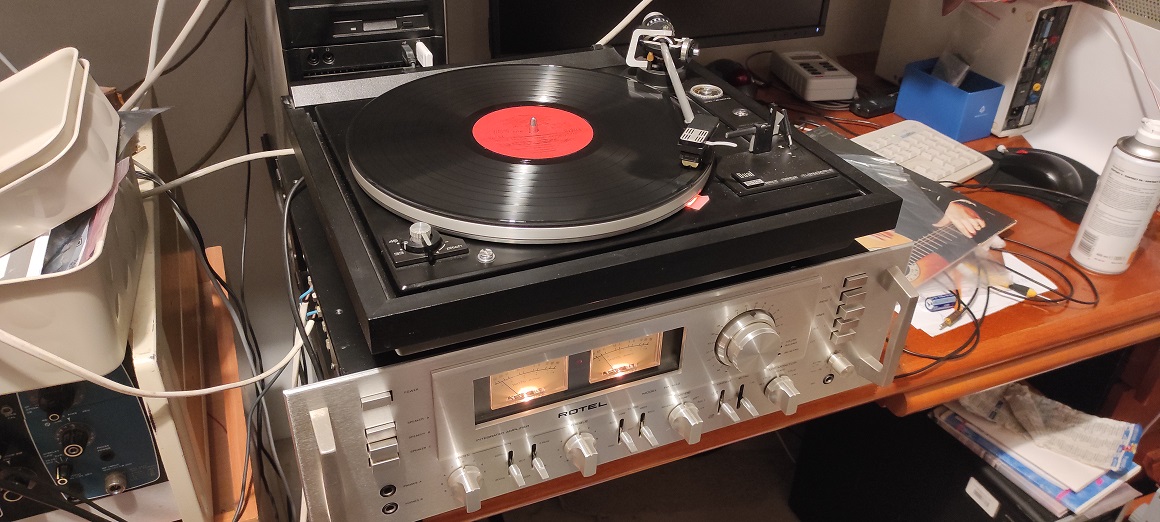

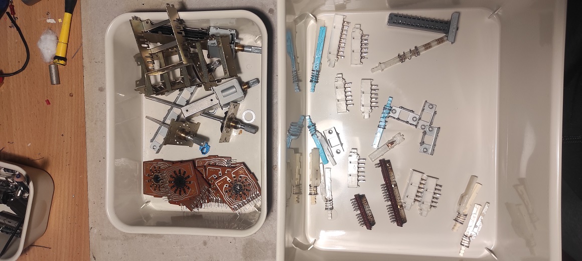

Udało mi się w końcu skręcić Rotela, wyczyszczone miał wszystkie przełączniki i wymienione kondensatory prócz głównych.
Razem z Rotelem trafił Dual 510 na wymianę kabli, dostał litz 8x0,05. Przy okazji wyszło, że prócz kabli trzeba wymyć obficie nasmarowany napęd.
Nasmarowany nie tym czym trzeba - smar stały w panwi ze spieku to błąd.
Na końcu pograło sobie towarzystwo razem i już odebrane

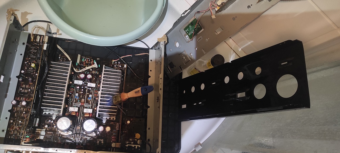

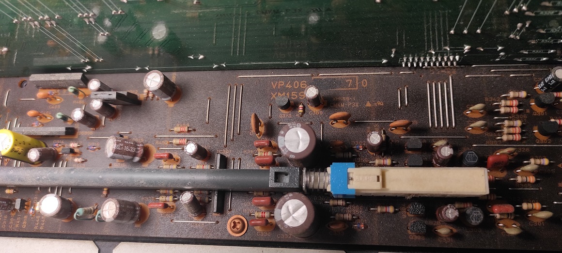

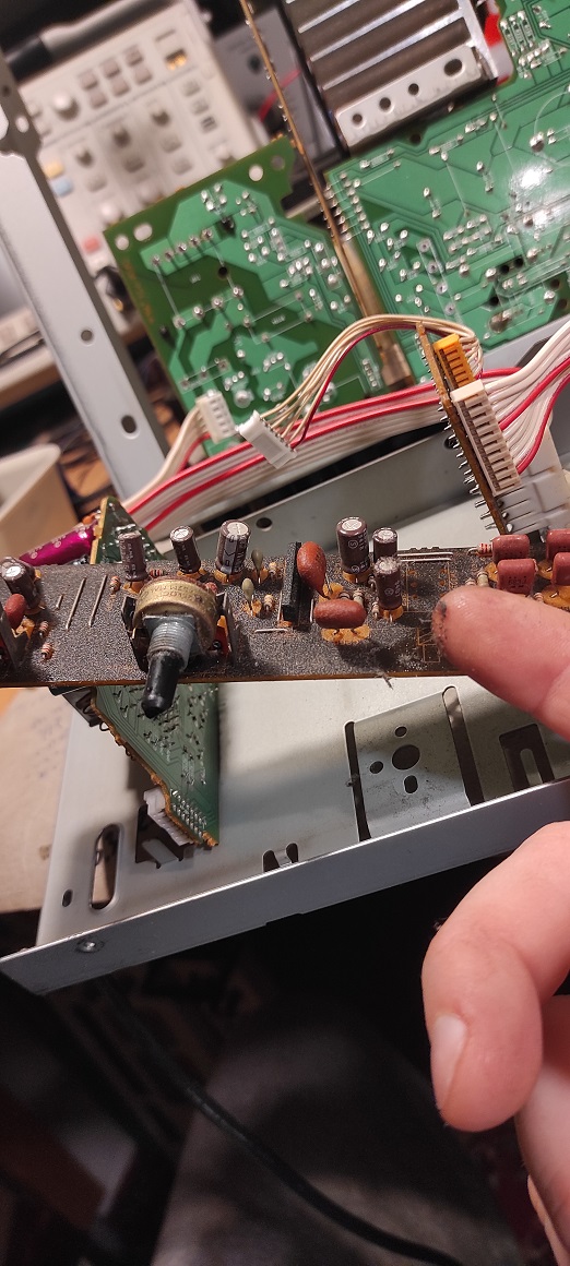

W międzyczasie trafiła do mnie też Yamaha znana z wątku na forum, główny problem to wady przełączników. Nasmarowanych obficie ale nie tym czym trzeba, przypuszczam olej silikonowy.
Musiałem się zmobilizować i ją rozłożyć i umyć.
Po myciu, czyszczeniu przełączników i potencjometrów, wymianie kondensatorów i poprawie lutów powinno być dobrze,.

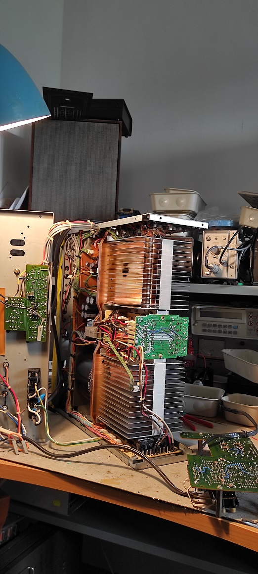

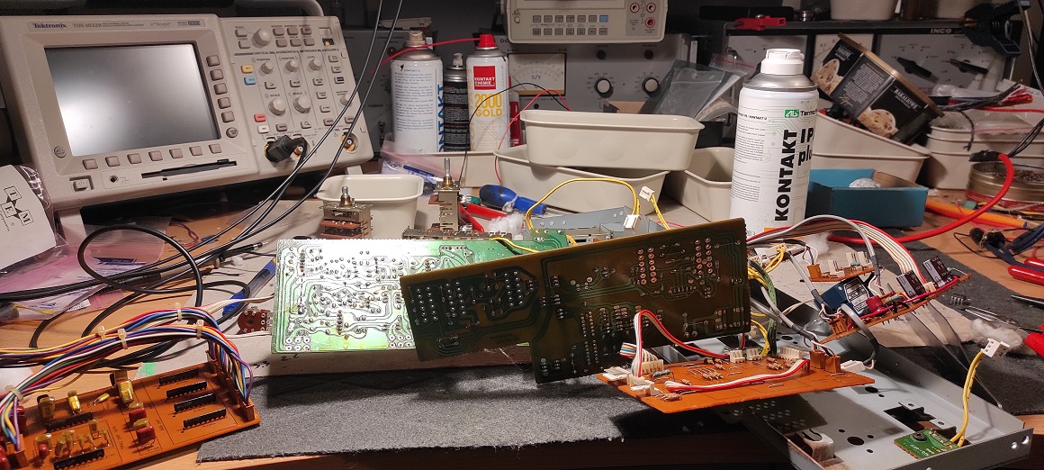

W innym międzyczasie trafił też forumowy Luxman 560 do przeglądu, został rozebrany, wyczyszczone wszystkie przełączniki
Po myciu składam
I robię z drugiej strony
Trzeba się dostać wszędzie by poprawić luty tylko to gwarantuje że gwarantuje

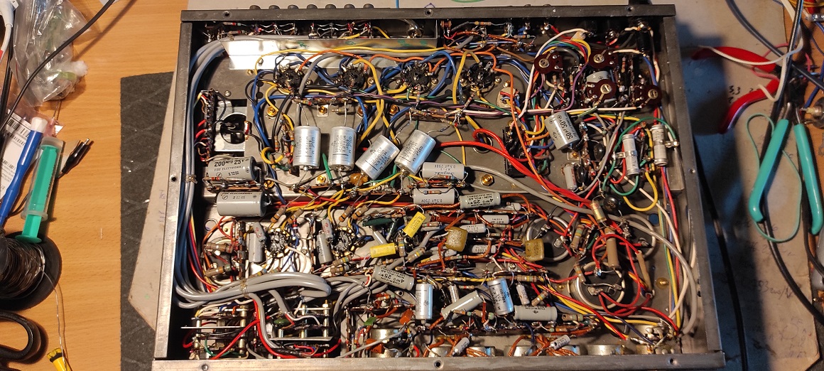

Dotarł do mnie w pięknej skrzyni przedwzmacniacz JVC JP-V1000. Niestety ma pewne problemy z przydźwiękiem które rozwiążę ale to prawie robota RnD.

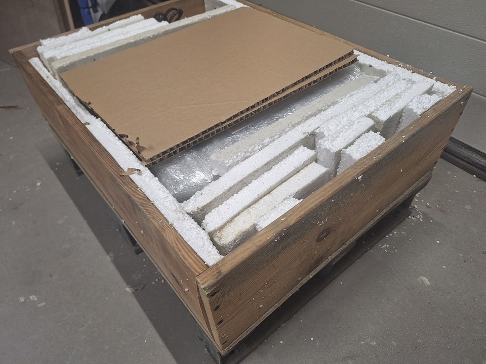

Tak powinno się pakować sprzęt!, na górze jest przykręcona płyta wiórowa. Gorzej zapakowane przychodzą do mnie magnetofony studera ze znajomych studiów nagrań ;-0

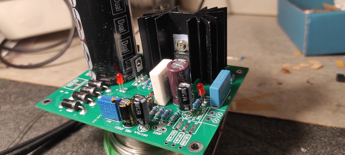

No i dla amrowka i jego maliny polutowałem zasilacz - kopię siedzącego w stole Studera serii 900

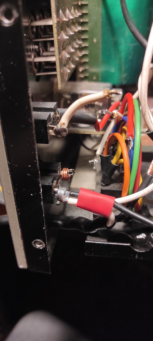

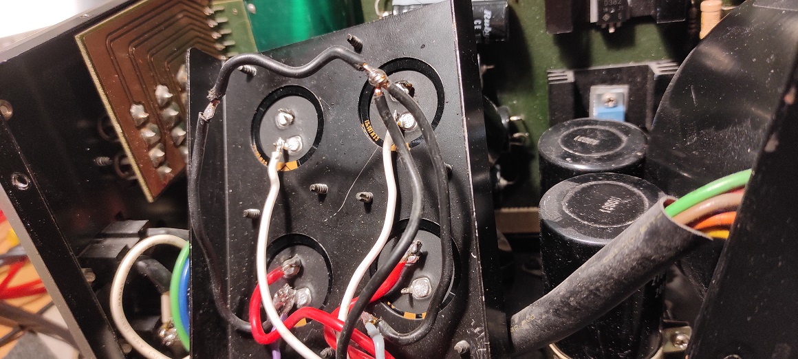

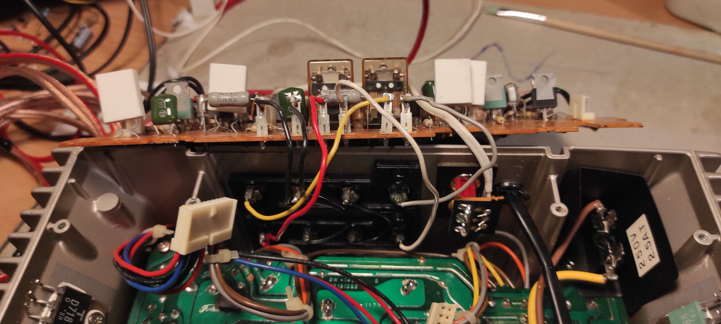

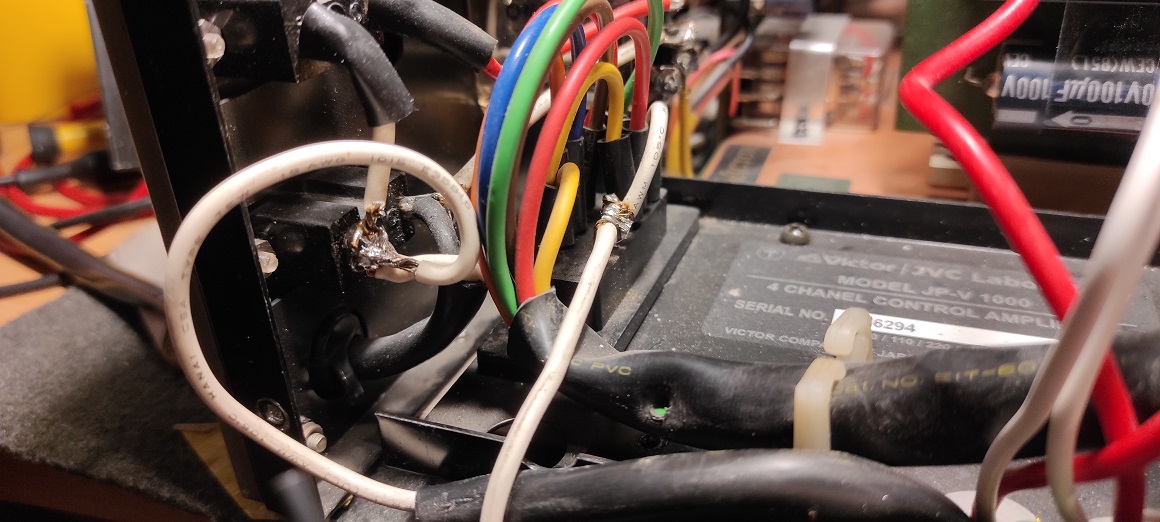

Wspomniany wcześniej JVC JP-V1000 ciągle jest operowany bo ta praca to przygoda detektywistyczna. Trzeba poprawić po wcześniejszych wszystkich próbach naprawy. Tak wyglądało prowadzenie przewodów kondensatorów filtrujących, nie podoba mi się to, że są daleko od prostowników ale totalny brak ogólnej idei co i gdzie, dlaczego aż razi. Im dłużej mam styczność z problematycznymi urządzeniami to stwierdzam, że serwis na podstawowym poziomie jest prosty ale skomplikowane sprawy to coś zupełnie innego. Można godzinami ślęczeć nad szczegółami, bywa - że poprawia się fabrykę.
Poprawiłem, teraz jest lepiej jak z fabryki.

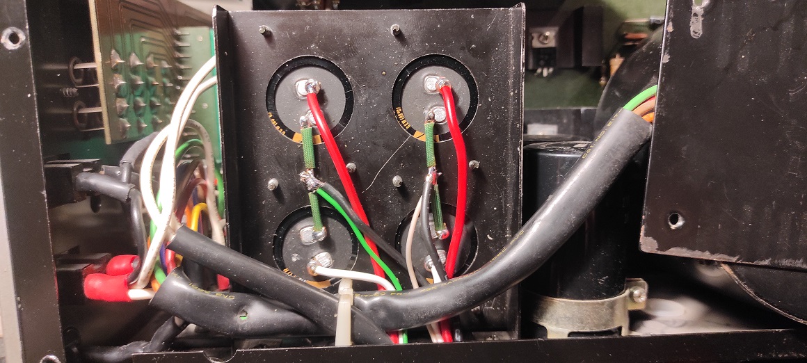

To samo z innymi elementami jak zasilanie czy inne kondensatory
Zasilanie sieciowe
Ja bym wolał tak:
Jeszcze potrzeba mu czasu i pracy, zakłócenia od prostownika są na minimalnym poziomie (ok -130dB od liniowego 0) ale przeszkadzają, są tropy = będą poprawki. To jest już ekstraklasa pomiarów. Uparłem się i zrobię (mam nadzieję), to był by dobry temat na solidną pracę inżynierską. Bo trzeba zrobić narzędzia pomiarowe i znaleźć problem wielkości pół części na milion.
Luxman 560 o którym wspominałem w poprzednim wpisie mnie trochę zmęczył też bo co rusz wyskakiwały, jak diabeł z pudełka, kolejne problemy. Mam nadzieję wszystko już ogarnąłem.
Producent zostawił zakamuflowaną niespodziankę dla detektywów co rozkręcają wszystko, ukryta pod płytami zasilaczy. Brak lutów na wejściu sygnału...

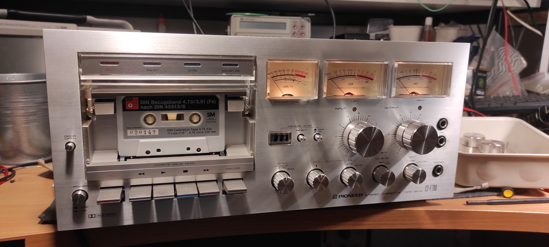

Pioneer CT-F700, też śliczny sprzęt, zachowany wręcz dziewiczo. W mroku te wskaźniki są magiczne. Zrobiłem przegląd, regulację, czyszczenie przełącznika zapis-odczyt, pomiar większości i wymianę niezbędnych kondensatorów.

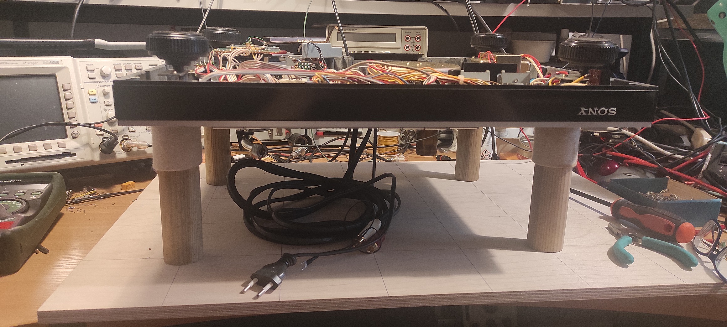

I na koniec rodzyn, dziś wstawiłem na stół do wyceny, myślę jak zrobić do niego uchwyt serwisowy. Trzydzieści pięć kilogramów odlewów aluminiowych, separatorów, silników, elektroniki. Oto, bum burum - Sony PS-X9. Cudowny.

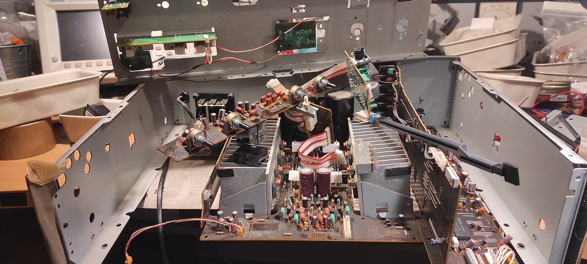

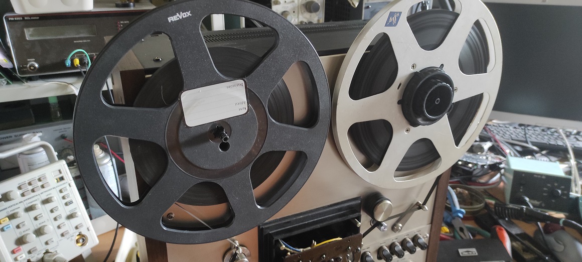

Taśma w warsztacie idzie powoli do przodu, kolejka się wydłuża bo z jakiegoś powodu trafiają do mnie mam wrażenie tylko same sprawy trudne a ja nie lubię działać powierzchownie i byle było. Często gdy zakładam, że coś będę robił dzień - to robię trzy albo i więcej. Wycen nie zmieniam, zarywam trochę nocy ale co tam. Przyjemnie potem słyszeć, że coś działa dobrze. Nie rozpisuję się o wszystkich robotach bo utrzymanie ruchu w przemyśle i jakieś typowe prace w remontowanych studiach nudzą mnie już jak robię ;-)
Z ciekawszych zleceń które trafiły do mnie a klienci nie nałożyli klauzuli tajności ;-)
Akai GX600D pro. Jak wszystkie Akai z tamtego okresu fajny magnetofon, niezniszczalne głowice ze szklanego ferrytu. W zasadzie nie do zużycia. Uszkodzenia głowic to erozja w okolicach szczeliny która degraduje odpowiedź dla wysokich częstotliwości, od zbadania stanu trzeba zacząć robotę.
Tu nie widać uszkodzeń w okolicy szczeliny i można zacząć pracę. Magnetofon został rozbrany praktycznie na części, silniki wymyte ze starego smaru, wymienione na filcowe magazyny oleju

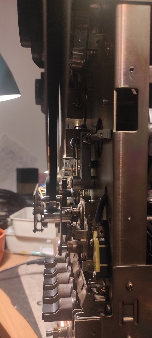

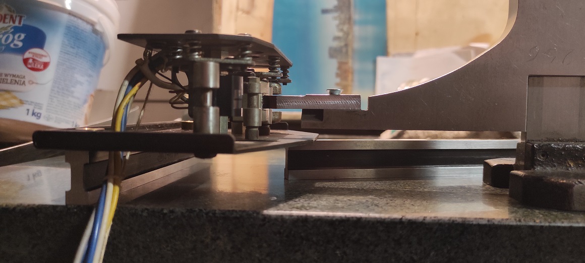

Fabrycznie kołek prowadzący schodzącą z wałka taśmę odchodziło od płaszczyzny z ponad 0,7 mm?! frezarka i przeróbka i jest dobrze.
Sprawdziłem i poprawiłem ustawienie pochylenia i wysokości głowic, tu moja pasja mechaniczna i płyty traserskie i inne narzędzia pomiarowe się przydają, z wysokościomierza z nakładką z aluminium z doklejonym rezoteksem by nie zniszczyć czoła głowic, wzorzec wysokości i prostopadłości.
Wyregulowałem tor i wszystkie parametry taśmą pomiarową i mogłem posłuchać taśm Klienta m.in. z Final Cut nagranej na 38 cm/sek.
Magnetofon brzmi świetnie, lubię ten klimat który tworzy taśma. Przy tej prędkości pasmo sięga prawie 30 kHz szumy praktycznie nie istnieją. Moim zdaniem jedyna analogowa metoda uwiecznienia świeżego winyla z epoki odczytywanego wkładką MC.
W wolnych chwilach grał i tropiłem dziwne zachowanie w Sansui AU70, okazało się, że jedna lampa końcowa dostawała zadyszki a ostatecznie problem tkwił w układzie polaryzacji i pęknięciu w jego obrębie. Fajna plątanina kabli i elementów :-). Ten wzmacniacz to wymagająca sztuka fabrycznie wyciska siódme poty z lamp końcowych. Brzmieniowo jest to taka lampowa alternatywa dla dobrego tranzystora z lampowymi smaczkami ale nie rozlazła i względnie dobrze radzi sobie ze skomplikowanym obciążeniem współczesnych zestawów głośnikowych.
Był też kolejny Luxman 560, śmiem twierdzić, że zrobię na nich doktorat. Każda kolejna sztuka to nowe problemy ale i nowe dobre rozwiązania. Mam już "patenty" na stabilność prądu spoczynkowego, na zmniejszenie szumów przedwzmacniaczy gramofonowych i korektora, powoli dochodzę jak zmniejszyć minimalny ale jednak brum sieciowy. Tu pomiar zniekształceń THD po robocie. To gorące wzmacniacze i wymagają serwisu po latach. Jeśli wykona się go dobrze to dla mnie jest to brzmieniowo jeden z lepszych klocków vintage. Chimeryczny, delikatny i względnie trudny w serwisie ale rewanżujący się.
Na końcu świeża sprawa, aktualnie już poskładana z proszku, czeka na rozruch

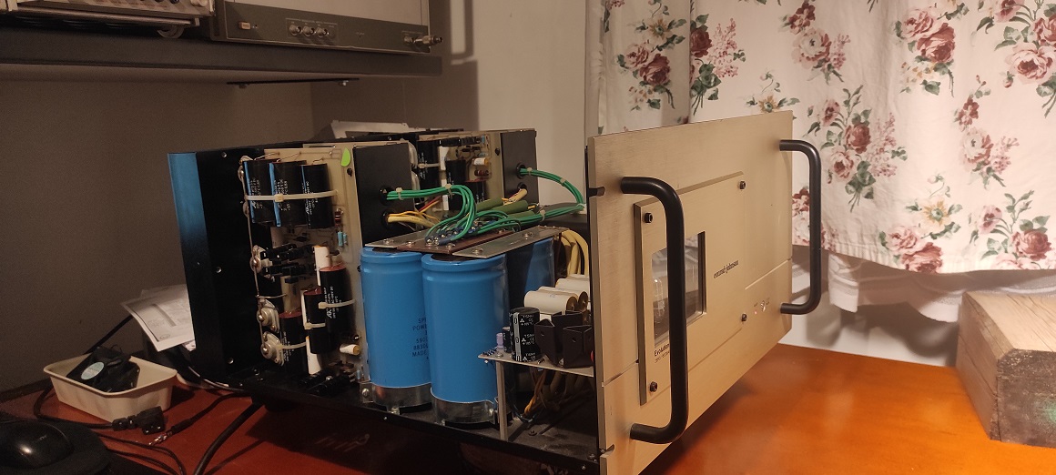

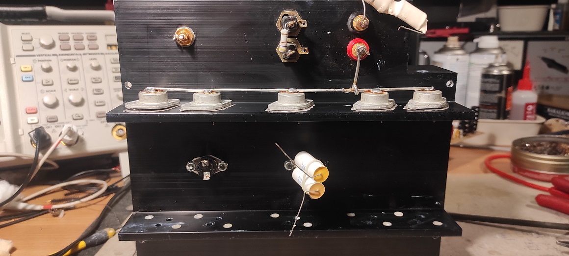

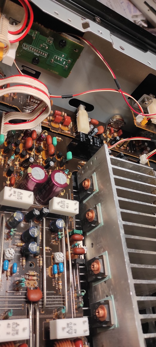

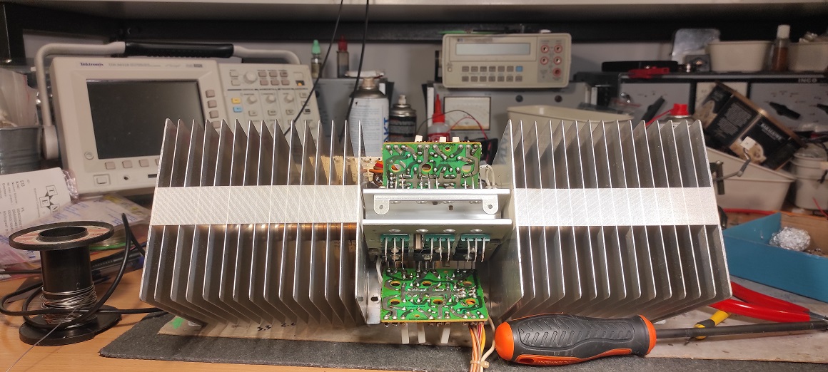

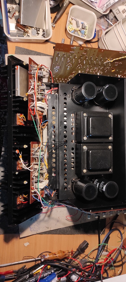

Conrad Johnson Evolution 2000. Wzmacniacz hybrydowy bez ogólnej pętli sprzężenia, lampowy układ wzmocnienia napięciowego (no tu w katodzie mamy lekkie lokalne ujemne sprzężenie) napędza końcówkę mocy opartą na 2SJ50 i 2SK135. W efekcie jest coś co można by nazwać triodą doładowaną kopresorem. Ma to swoje zalety, totalny brak cyrkulacji sygnału i zniekształceń wyjście-wejście i brak powstawania intermodulacji i zniekształceń wyższych rzędów.

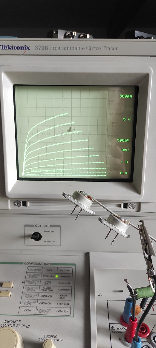

Praktycznie po kolei cała końcówka sprawdzona element po elemencie, nowa pasta na tranzystorach zmierzonych co by mieć pewność, że nie ma z nimi jakichkolwiek problemów. Musiałem dostawić kolejny stół w warsztacie bo taka robota zablokowała by mi z racji gabarytów i wagi wszystko na miesiąc prawie. Heblowane klocki na kawałkach szmatek jako podstawki, co by był dostęp od spodu i dało się go przemieścić.
Cyfrowy charakterograf pozwala zapamiętać jako wzorcowy jeden zmierzony tranzystor, można odnieść pozostałe do niego. W tym wzmacniaczu końcówka mocy zrobiona jest na tranzystorach mosfet, które nie mają oporników w źródłach (równoważących prąd) więc precyzyjne dobranie wszystkich pięciu (pracujących równolegle) jest kluczowe, fabryka się popisała i nie ma lipy, tranzystory są naprawdę bardzo podobne. Przypuszczam, by dobrać taką piątkę trzeba by mieć dostęp do minimum setki. Mosfety pracujące w stanie aktywnym - czyli kiedy tranzystor reguluje prąd a nie działa jak dwustanowy zawór (zamknięte-otwarte) to element o bardzo dużym rozrzucie parametrów.

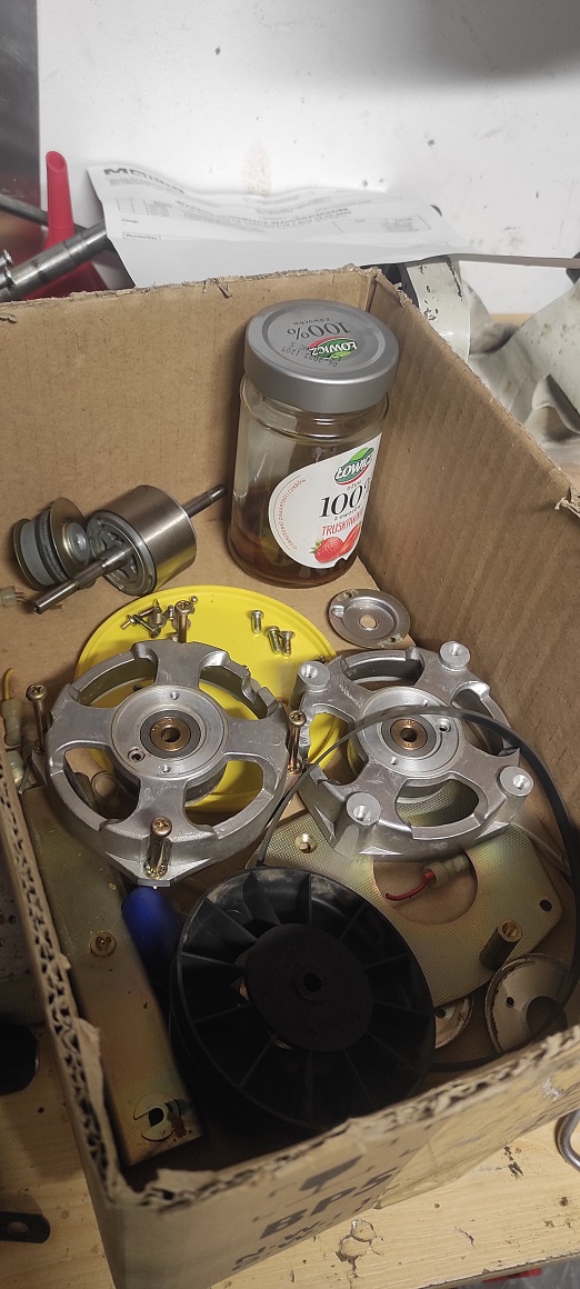

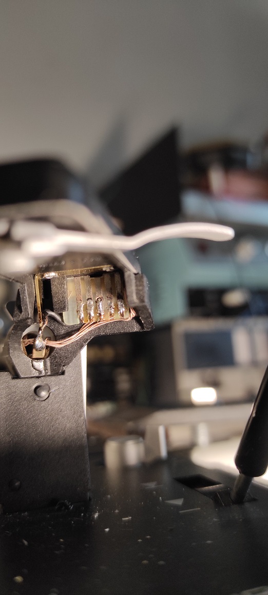

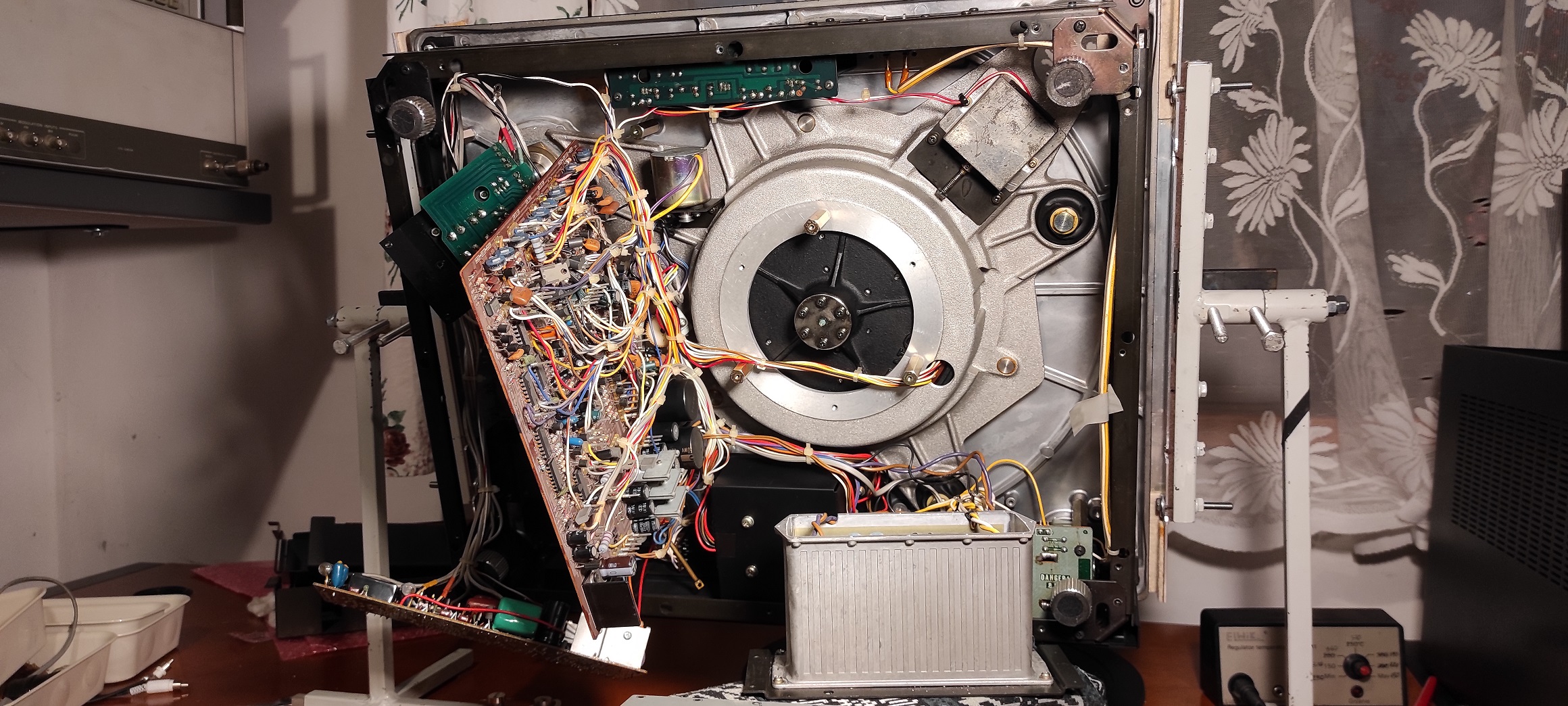

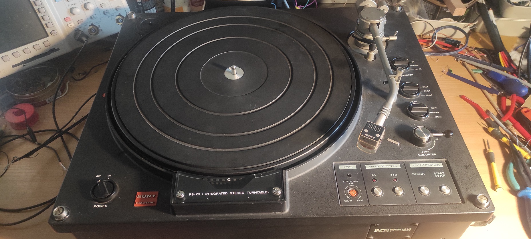

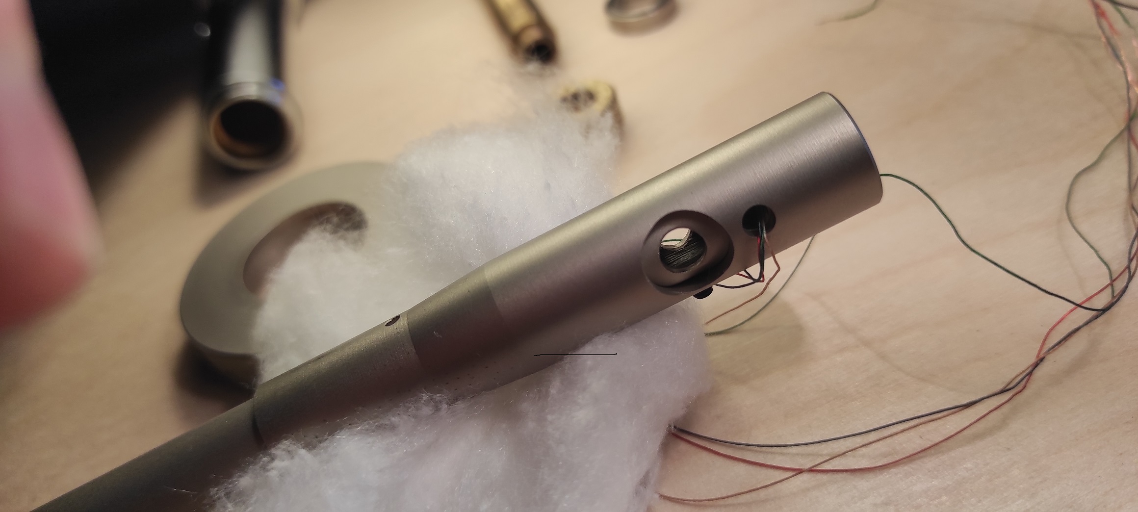

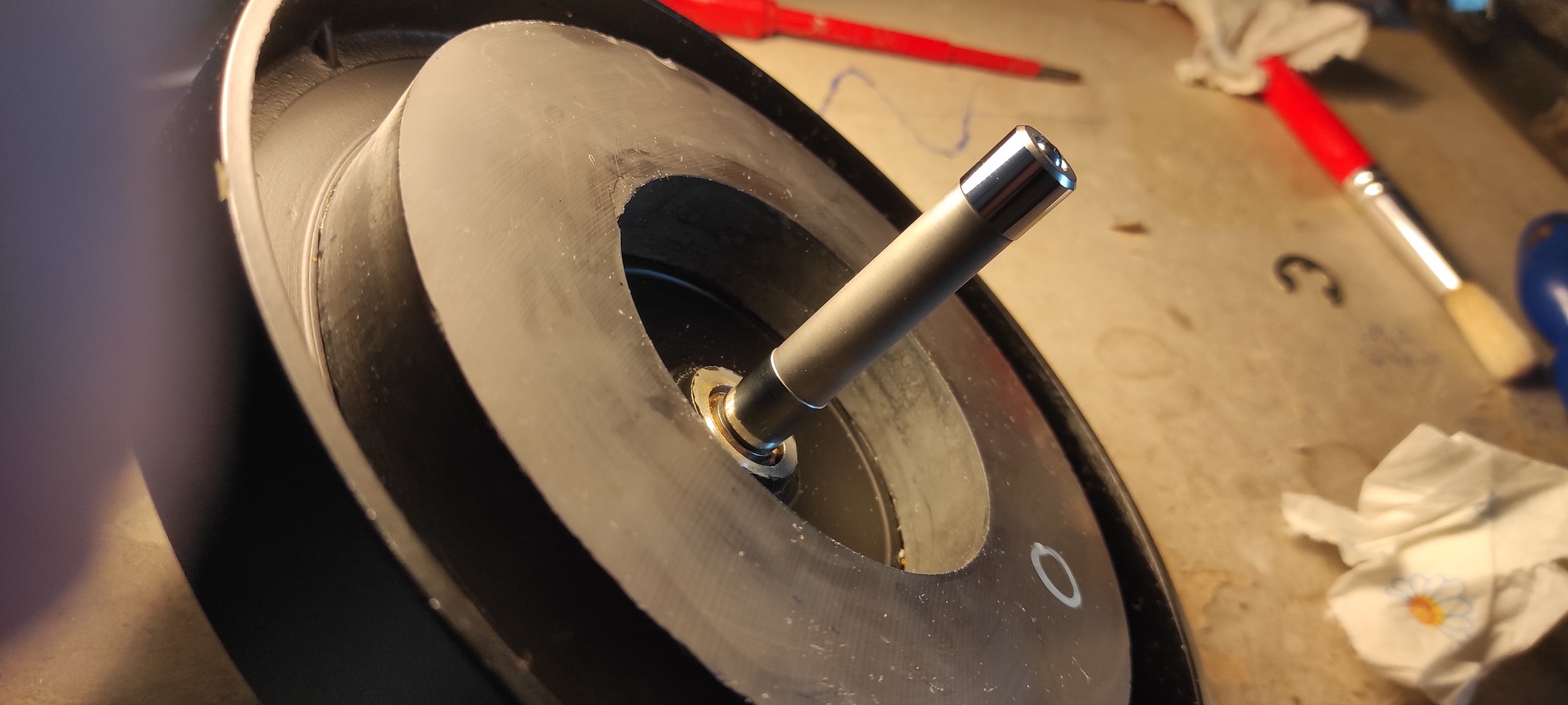

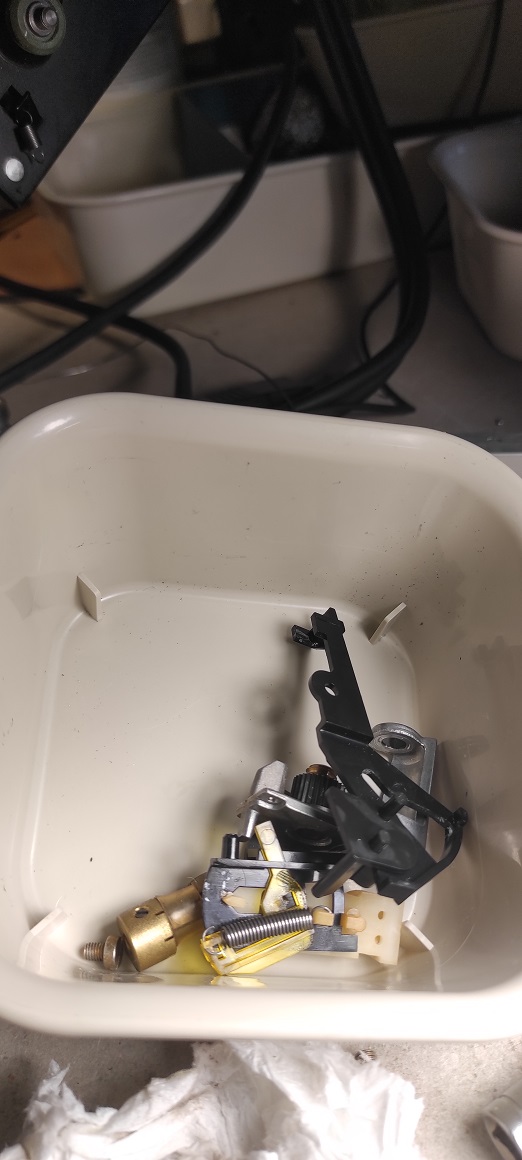

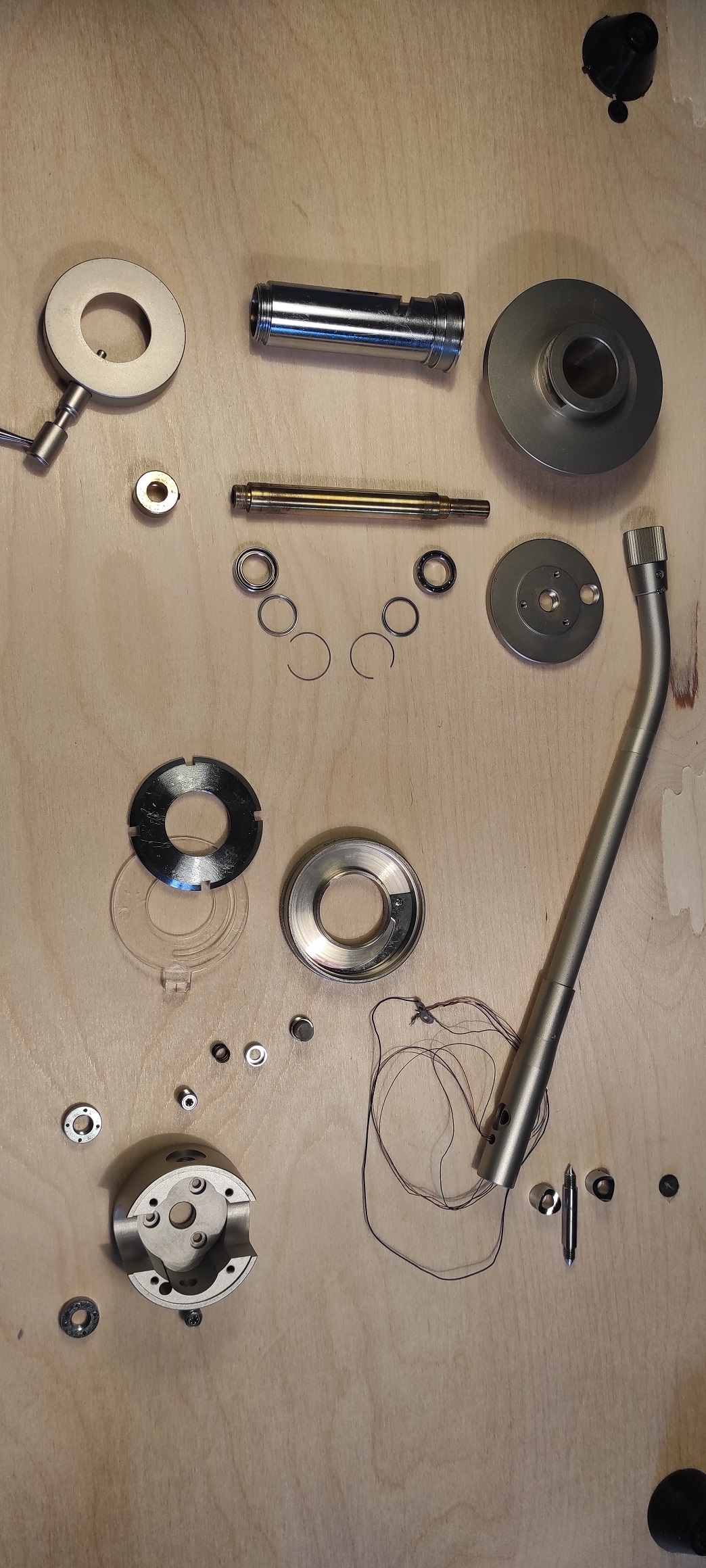

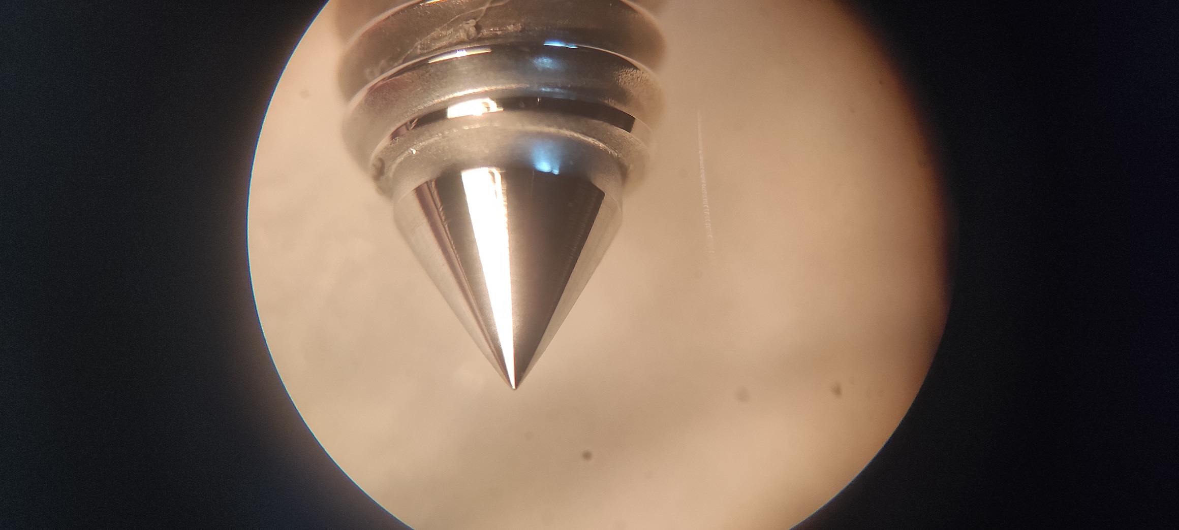

Jestem w trackie ciut za długiej renowacji Sony PS-X9, gramofon wymaga dużo uwagi z racji klasy, wieku i chęci zrobienia dobrze.

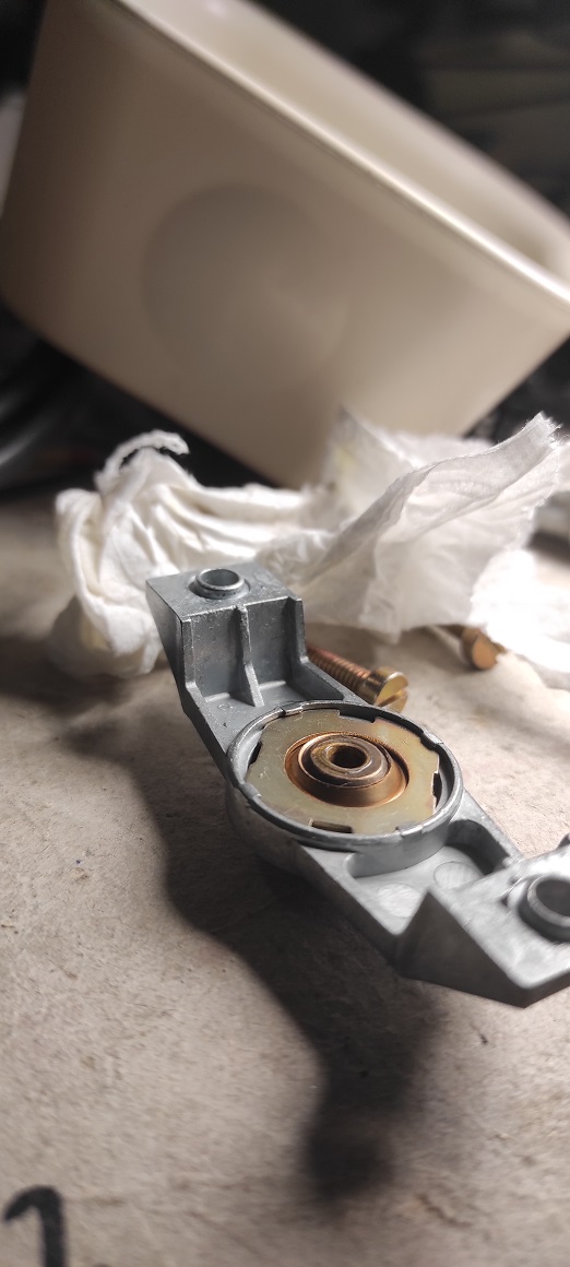

Powoli zbliżam się do końca, na poniższej fotografii można zobaczyć ramię Sony PUA-9. Zbliżone do PUA-7 czuć, że robota bardziej jednostkowa, jakość na najwyższym poziomie. Rurka ramienia z zewnątrz to stop aluminium, przypuszczam że z magnezem, wewnątrz laminowana włóknem węglowym
Wypolerowałem czopy łożyska wertykalnego, są chromowane.
Cały zestaw PUA-9 bez odważnika i łącznika wygląda tak, łożyska horyzontalne są precyzyjne kulkowe, zdjąłem osłonki do mycia. By nie było oporów wynikających z lepkości oleju - wszystkie łożyska muszą być suche. Anti-skating jest magnetyczny. NA środku foty widać stojący magnesik i taką ferromagnetyczną blaszkę w kształcie kosy ;-) w pierścieniu AS.

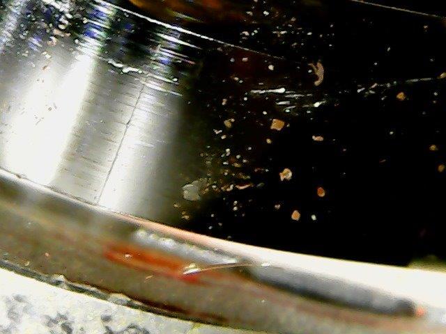

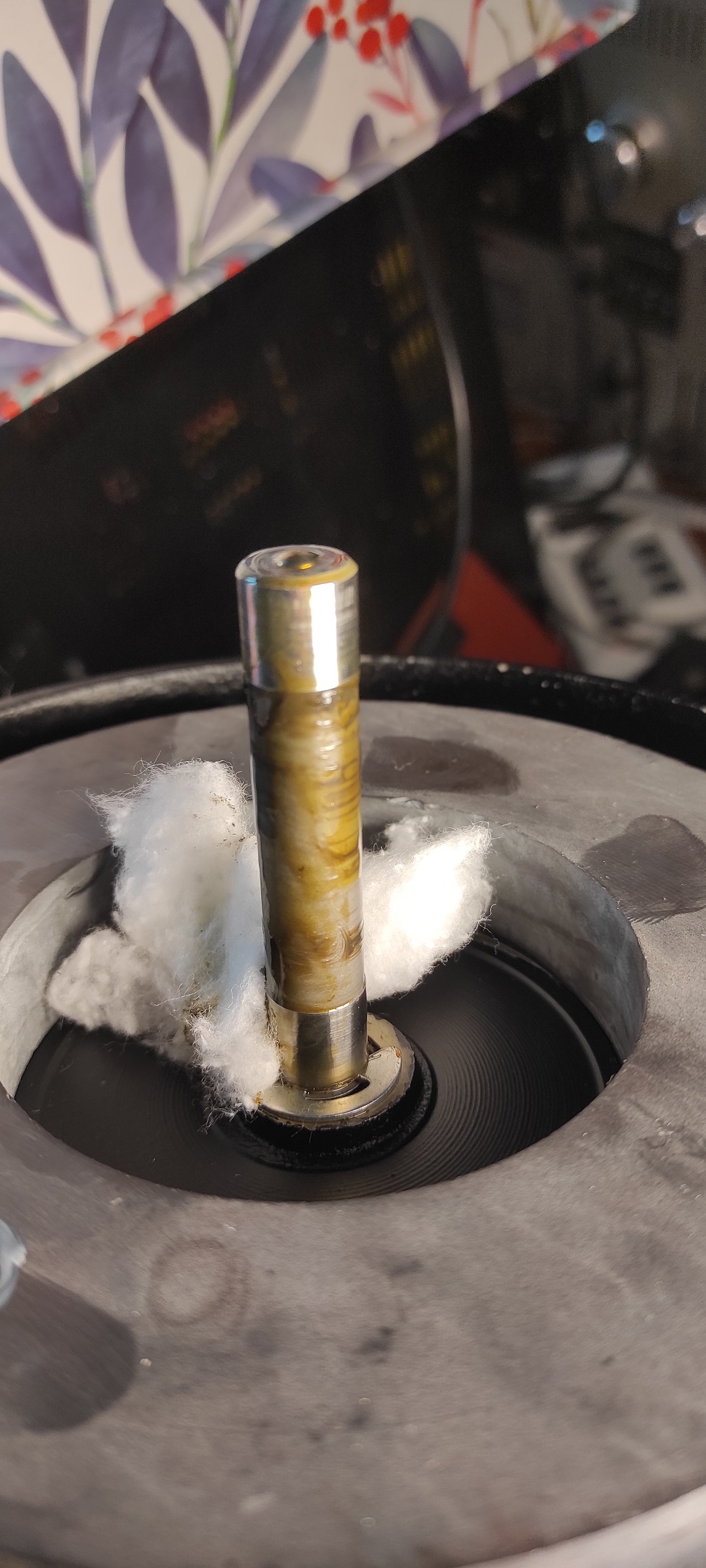

Po latach warto wypolerować wałek łożyska silnika, oleju już prawie nie było, dozowanie go w tym miejscu nie jest najszczęśliwsze, trzeba eksperymentować z ilością. Po polerce
Przed
Od spodu PS-X9 to kawał klocka. Całość to są ciśnieniowe odlewy stopu aluminium. Oddzielnie wierzch plinta i oddzielnie na żelowych gumowych stabilizatorach zawieszony silnik z łącznikiem mocowania ramienia. Elektronika sensowna jak w przypadku profesjonalnego Sony. Zasilacz impulsowy do silnika w puszce ekranującej. Wersje 100 i 230 V mają inne zasilacze. Przedwzmacniacz fono zbudowany z duchem końca lat 70. Z zastosowaniem niespolaryzowanych tantali - dziś wiadomo, że to nie jest dobry pomysł. Tantalowe kondensatory w takiej konfiguracji potrafią wnosić mierzalne zniekształcenia.
Może mi się uda wrzucić film na YT to będzie więcej widać, nie mam talentu do fotografowania w trakcie pracy.

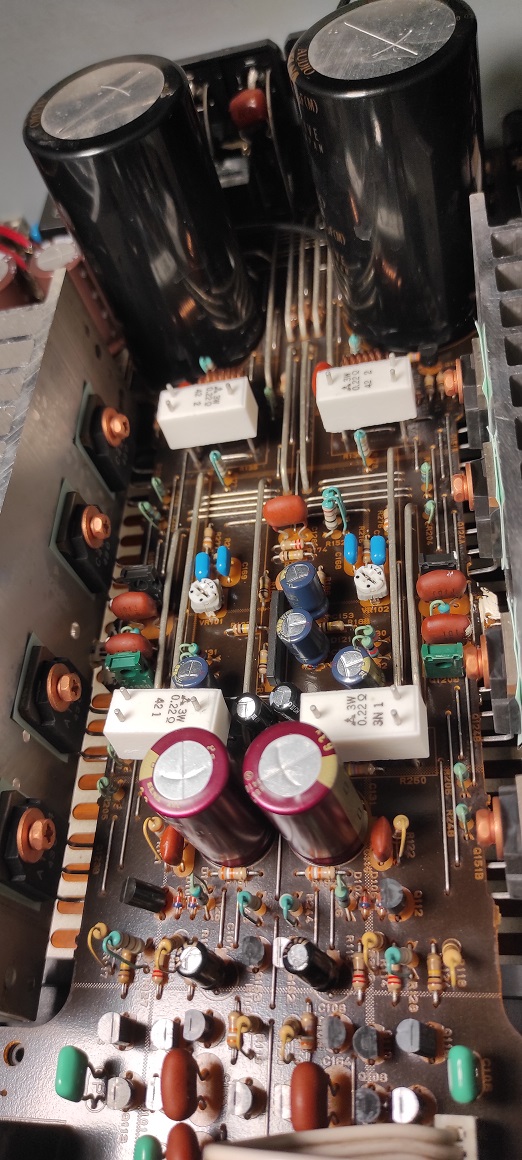

W międzyczasie do poprawek trafił ciekawy dobrze brzmiący wzmacniacz Toshiba SC-M15, wymieniłem w nim kondensatory elektrolityczne, wyczyściłem przełączniki, dostał nowe okablowanie i prowadzenie zasilania. To było fabrycznie marne. Podczas pomiarów wyszło, że można poprawić parametry zmieniając prąd spoczynkowy na optymalny. Ugniotłem nawet o tym "film" na moim kanale
https://www.youtube.com/watch?v=_pIVuVjO-xE

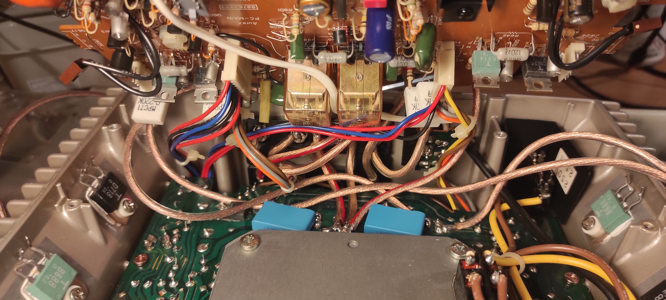

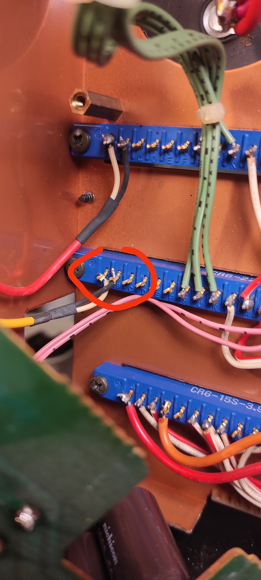

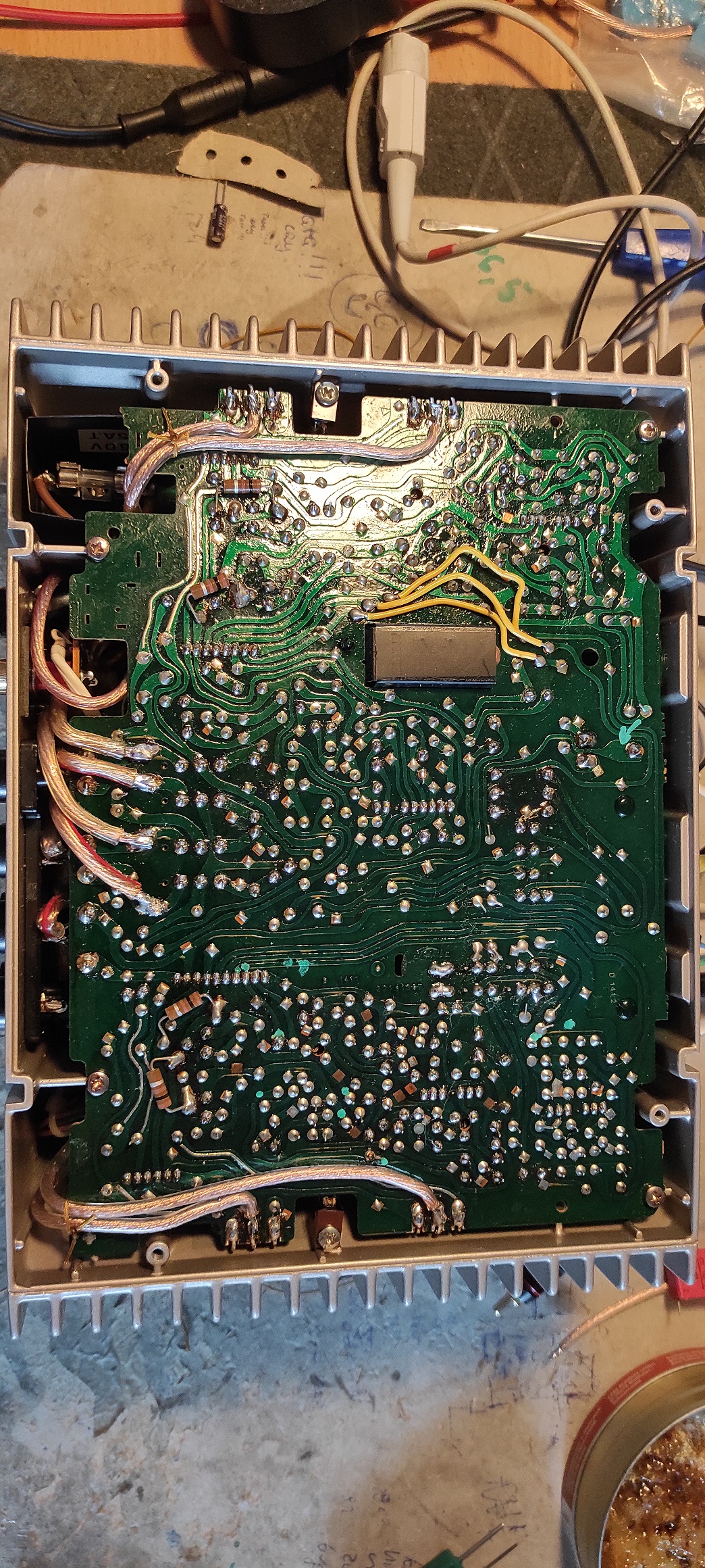

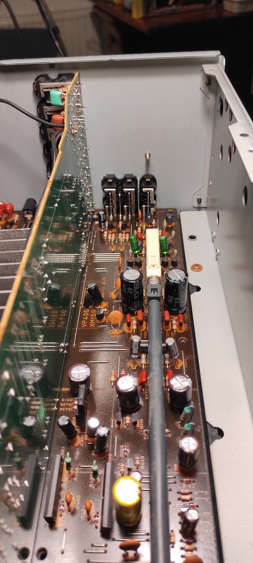

Toshiba przed robotą miała takie połączenia sygnałów wyjściowych
Po poprawkach
Fajnie brzmi.

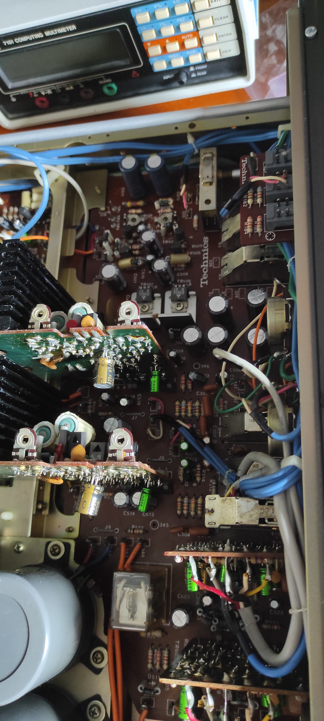

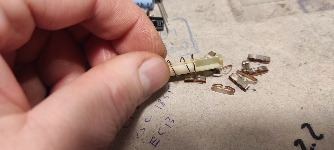

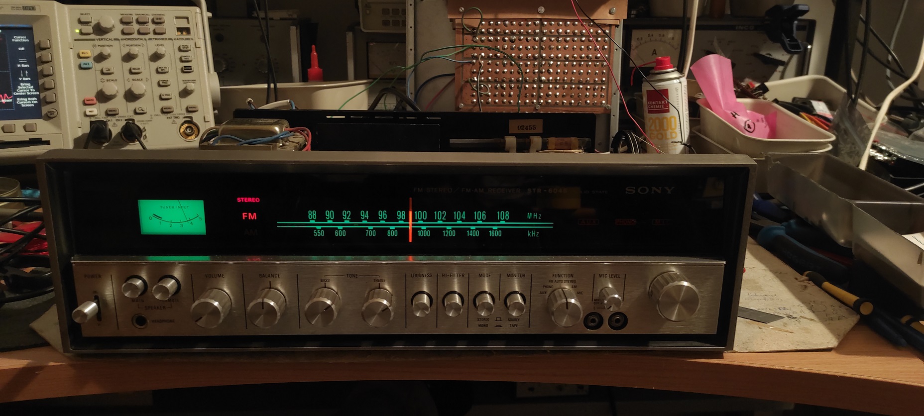

Są miłośnicy Technicsów - zrobiłem więc SU3500. Nowe kondensatory, czyszczenie, mycie, smarowanie. Dobrane możliwie najlepsze kondensatorki w odpowiednich miejscach, bipolarne tam gdzie było trzeba.

hm w tym technicsie na pierwszym planie kody panasa a na drugim hm ,,,zielone nichicony?
ŁDŁ
Posty: 629
Lokalizacja: Jaktorów
Re: Mój warsztat ŁDŁ Elektronika
#133
Post autor: ŁDŁ »
amrowek pisze:
05 sie 2024, 20:27
Sensowne parametry i wymiary miały i zostały wstawione w zasilaczu - seria FC Panasonica, Seria PJ Nichicona, tam są w sumie niewielkie pojemności równolegle, drobne to były Nichicony PM, PW, Panasonic FR. W układach wzmacniaczy w miejscach bez polaryzacji zielone Nichicony ES z wyjątkiem kondensatora w pętli sprzężenia końcówki tam trafił MUSE, w tym miejscu najlepiej mi podchodzi, Reszta małych wartości sprzęgających Fine Gold, Silmic II, filtry w zasilaniu - panasonic FC i FR. Główne filtrujące zostały bo miały dobre parametry. Klient później pisał, że zadowolony :-). Mnie też pasował dźwięk jak go testowałem. Nowe kondensatory, mycie i czyszczenie przełączników zmienia dużo na lepsze. Jak widzę pływające wartości zniekształceń i jakieś cuda i humory to wiem, że trzeba zająć się przełącznikami bardziej. Mogą nawet nie trzeszczeć, a już szczególnie jak potraktowane były wcześniej preparatem do czyszczenia i nie umyte i zakonserwowane zgodnie z technologią.
Do tego czasem tu i ówdzie zamienię elektrolit na polipropylen albo zrównoleglę elektrolit ceramicznym kondensatorem C0G albo polipropylenem, czy polietylenem z zapasów, dodam grubości na ścieżkach prądowych czy dam dodatkowe przewody, wyczyszczę przekaźniki. Co sobie klient życzy będzie miał :-) Idąc grubo można poprawiać konstrukcje większości typowych sprzętów ale nie zawsze jest czas i budżet.

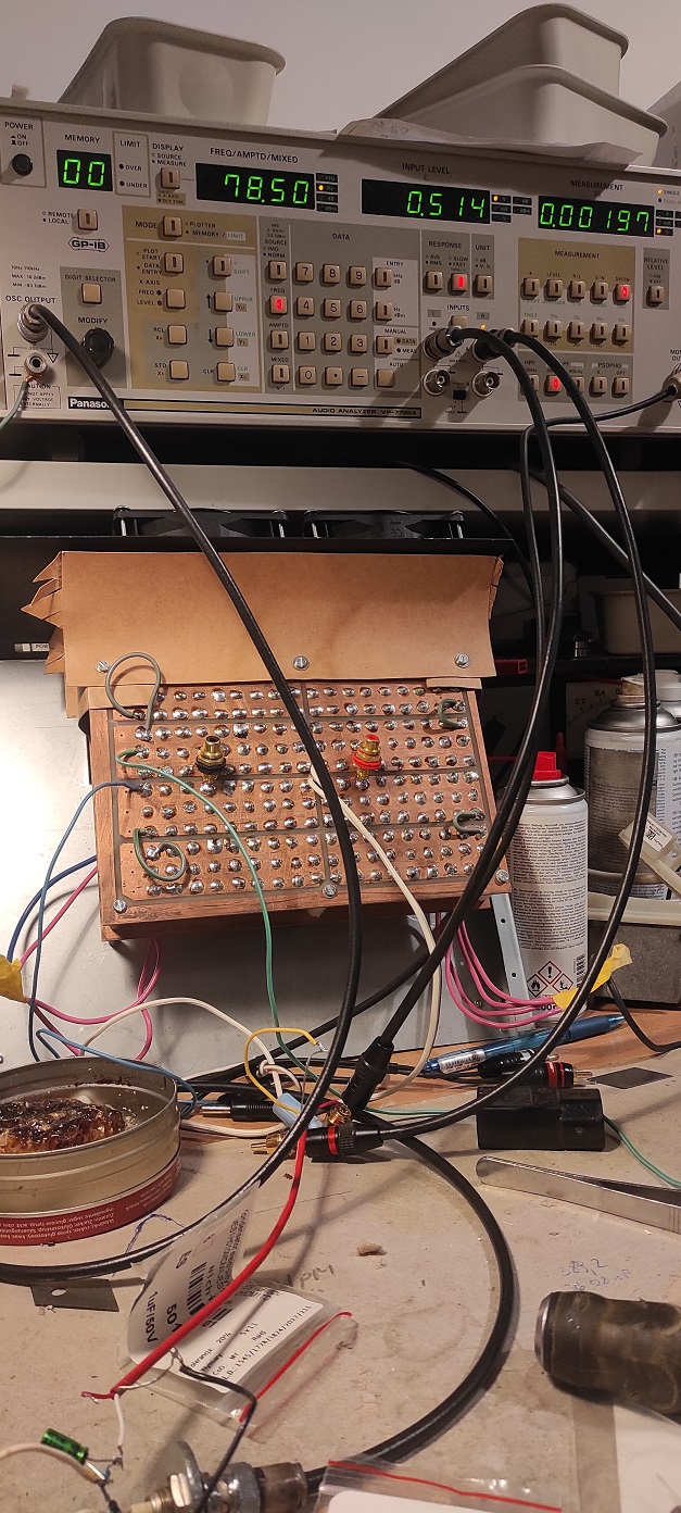

Bacek pisze:
06 sie 2024, 00:14
Ukaniu pisze:
05 sie 2024, 23:29

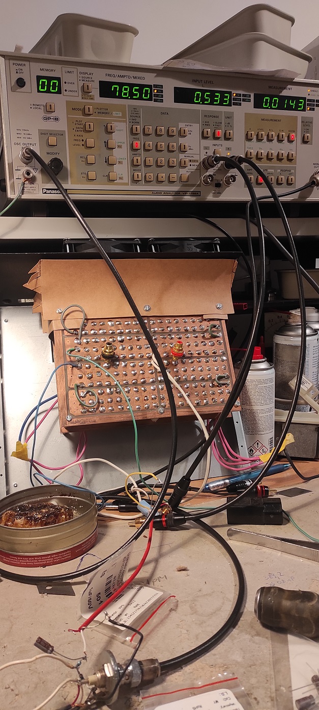

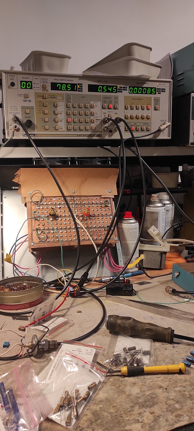

Osobiście trochę się zawsze biję z myślami przy wymianie unipolarów na bipolary ES. Nichicony ES zazwyczaj mają wyższy esr.

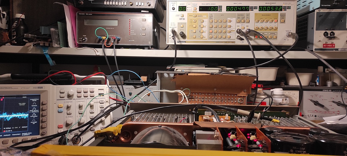

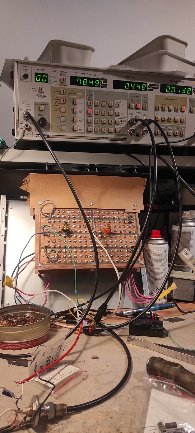

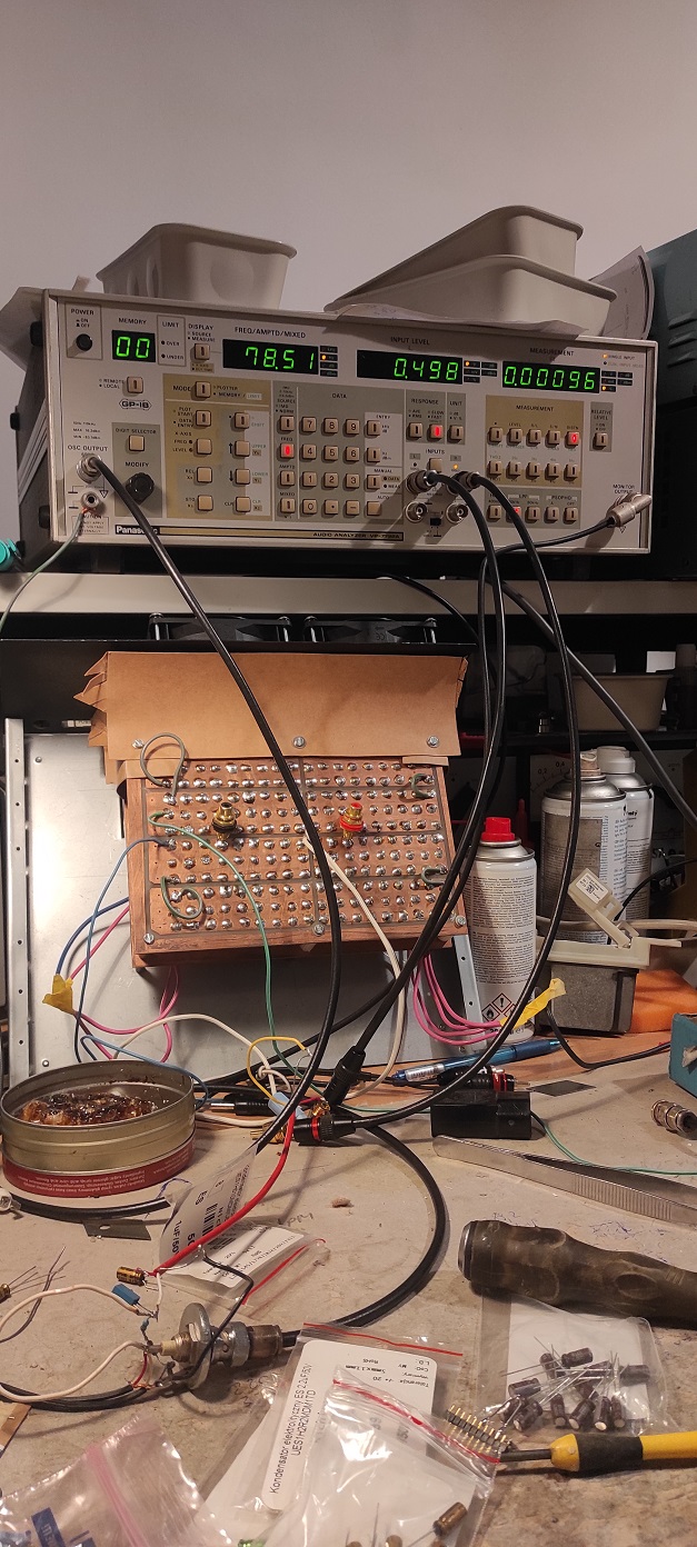

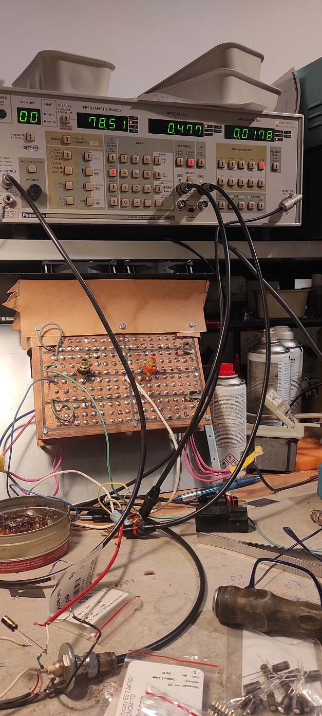

Bipolarny pracujący bez polaryzacji to nic dobrego. Jeśli w układzie były kondensatory mające niskie ESR, kondensatory z epoki nawet prawie suche bywa, że takie mają, to faktycznie pojawiają się pewne wątpliwości. Ale nie warto ich mieć :-)
Częstotliwość pomiarowa ok 80 Hz, filtr górnoprzepustowy gdzie wyjście generatora podawane jest na kondensator mierzony o pojemności 1 uf i potem na analizator THD i do masy przez rezystor 600 om. Dzięki temu na kondensatorze odkłada się solidne napięcie blisko 1,5 V (wcześniej napisałem 500 mV, błąd - za późno w noc) i możemy zmierzyć zniekształcenia przez niego wprowadzane. Zobacz.
Zniekształcenia gołego miernika dla poziomu napięcia podobnego jaki będzie mierzony
THD = 0,00085 %
typowy bipolarny, w układzie bez polaryzacji - tak jak reszta - kondensator low ESR Vishay
THD = 0,0138 %
bipolarny fine gold
THD = 0,0178%
bipolarny Silmic II
THD = 0,0143 %
i teraz
"non polar" nichicon ES
THD = 0,00197 % prawie 10x mniej od bipolarnych
i dla porównania poliester
THD = 0,00096 % niewiele ponad poziom podłogi miernika, ale jednak coś zniekształceń widać. Prawie zawsze widać 8-)
Vishay ma ESR ok 6 omów a ES około 13 omów. Jak widać ESR to nie wszystko. Szkoda, że nie miałem tantala bo było by jeszcze zabawniej ;-). Już po zdjęciach w tym układzie zmierzyłem monolityczny ceramik palladowy - 0,5 % THD... Za to pewne typy cermików C0G będą prawie doskonałe.
Oczywiście kondensator pracujący jako sprzęgający nie będzie wprowadzał aż tak dużych zniekształceń bo nie będzie się na nim odkładało znaczące napięcie. Skleciłem tan prosty układ i zadałem takie parametry pomiaru by pokazać różnice. Co ciekawe zniekształcenia produkowane przez te wszystkie kondensatory miały inny kształt, inaczej rozłożone harmoniczne. Mocno przykładając oko do lupy można zobaczyć i zniekształcenia kondensatorów foliowych rozróżniając je. Projektując układy grzebię czasem na takim poziomie. Jak już kiedyś pisałem nieistotnym z punktu widzenia programatora pralki. Prawdziwa zabawa projektanta zaczyna się na poziomie subtelności, jakichś modulacji napięciowej szumów opornika i wprowadzanych zniekształceń, histerezy i zjawisk magnetycznych w doprowadzeniach elementów i tak dalej bez końca.
