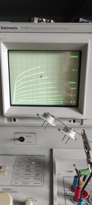

Conrad Johnson Evolution 2000. Wzmacniacz hybrydowy bez ogólnej pętli sprzężenia, lampowy układ wzmocnienia napięciowego (no tu w katodzie mamy lekkie lokalne ujemne sprzężenie) napędza końcówkę mocy opartą na 2SJ50 i 2SK135. W efekcie jest coś co można by nazwać triodą doładowaną kopresorem. Ma to swoje zalety, totalny brak cyrkulacji sygnału i zniekształceń wyjście-wejście i brak powstawania intermodulacji i zniekształceń wyższych rzędów.
Praktycznie po kolei cała końcówka sprawdzona element po elemencie, nowa pasta na tranzystorach zmierzonych co by mieć pewność, że nie ma z nimi jakichkolwiek problemów. Musiałem dostawić kolejny stół w warsztacie bo taka robota zablokowała by mi z racji gabarytów i wagi wszystko na miesiąc prawie. Heblowane klocki na kawałkach szmatek jako podstawki, co by był dostęp od spodu i dało się go przemieścić.
Cyfrowy charakterograf pozwala zapamiętać jako wzorcowy jeden zmierzony tranzystor, można odnieść pozostałe do niego. W tym wzmacniaczu końcówka mocy zrobiona jest na tranzystorach mosfet, które nie mają oporników w źródłach (równoważących prąd) więc precyzyjne dobranie wszystkich pięciu (pracujących równolegle) jest kluczowe, fabryka się popisała i nie ma lipy, tranzystory są naprawdę bardzo podobne. Przypuszczam, by dobrać taką piątkę trzeba by mieć dostęp do minimum setki. Mosfety pracujące w stanie aktywnym - czyli kiedy tranzystor reguluje prąd a nie działa jak dwustanowy zawór (zamknięte-otwarte) to element o bardzo dużym rozrzucie parametrów.

Vishay ma ESR ok 6 omów a ES około 13 omów. Jak widać ESR to nie wszystko. Szkoda, że nie miałem tantala bo było by jeszcze zabawniej ;-). Już po zdjęciach w tym układzie zmierzyłem monolityczny ceramik palladowy - 0,5 % THD... Za to pewne typy cermików C0G będą prawie doskonałe.
Oczywiście kondensator pracujący jako sprzęgający nie będzie wprowadzał aż tak dużych zniekształceń bo nie będzie się na nim odkładało znaczące napięcie. Skleciłem tan prosty układ i zadałem takie parametry pomiaru by pokazać różnice. Co ciekawe zniekształcenia produkowane przez te wszystkie kondensatory miały inny kształt, inaczej rozłożone harmoniczne. Mocno przykładając oko do lupy można zobaczyć i zniekształcenia kondensatorów foliowych rozróżniając je. Projektując układy grzebię czasem na takim poziomie. Jak już kiedyś pisałem nieistotnym z punktu widzenia programatora pralki. Prawdziwa zabawa projektanta zaczyna się na poziomie subtelności, jakichś modulacji napięciowej szumów opornika i wprowadzanych zniekształceń, histerezy i zjawisk magnetycznych w doprowadzeniach elementów i tak dalej bez końca.
