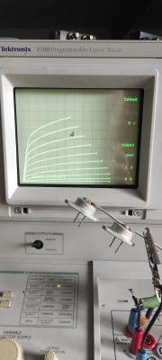

Conrad Johnson Evolution 2000. Wzmacniacz hybrydowy bez ogólnej pętli sprzężenia, lampowy układ wzmocnienia napięciowego (no tu w katodzie mamy lekkie lokalne ujemne sprzężenie) napędza końcówkę mocy opartą na 2SJ50 i 2SK135. W efekcie jest coś co można by nazwać triodą doładowaną kopresorem. Ma to swoje zalety, totalny brak cyrkulacji sygnału i zniekształceń wyjście-wejście i brak powstawania intermodulacji i zniekształceń wyższych rzędów.
Praktycznie po kolei cała końcówka sprawdzona element po elemencie, nowa pasta na tranzystorach zmierzonych co by mieć pewność, że nie ma z nimi jakichkolwiek problemów. Musiałem dostawić kolejny stół w warsztacie bo taka robota zablokowała by mi z racji gabarytów i wagi wszystko na miesiąc prawie. Heblowane klocki na kawałkach szmatek jako podstawki, co by był dostęp od spodu i dało się go przemieścić.
Cyfrowy charakterograf pozwala zapamiętać jako wzorcowy jeden zmierzony tranzystor, można odnieść pozostałe do niego. W tym wzmacniaczu końcówka mocy zrobiona jest na tranzystorach mosfet, które nie mają oporników w źródłach (równoważących prąd) więc precyzyjne dobranie wszystkich pięciu (pracujących równolegle) jest kluczowe, fabryka się popisała i nie ma lipy, tranzystory są naprawdę bardzo podobne. Przypuszczam, by dobrać taką piątkę trzeba by mieć dostęp do minimum setki. Mosfety pracujące w stanie aktywnym - czyli kiedy tranzystor reguluje prąd a nie działa jak dwustanowy zawór (zamknięte-otwarte) to element o bardzo dużym rozrzucie parametrów.
