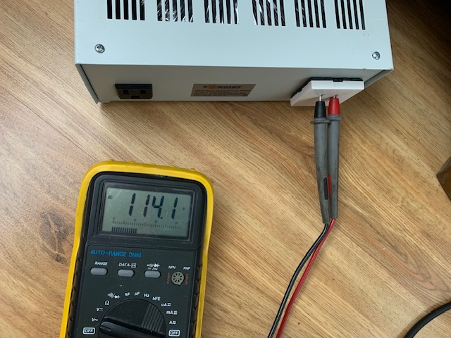

#102
Post autor: Analogowo »
Panowie spokojnie , trafo mam juz u siebie kawał klocka , narazie testowo sprzęt podłączyłem wzmacniacz hula az miło , jak bede miał na gotowo wszystko to zrobie fotki , co do trafa , bezpiecznika nie wybija mam z miekkim startem , zreszta bezpiecznik na tej fazie mam 25amper i kabel 2.5mm2 , leciutko brumi bardzo cicho ale to nie problem bo trafo mam w pomieszczeniu gospodarczym spizarni a stamtad mam pociagniety kabel z wtykiem usa i gniazdem usa 5 metrow takze cisza i spokoj , trafo ciezkie okolo 11 kg wiem co mam i moge zasilac bez obaw teraz moją koncowke ktora jest kawałem klocka po uporaniu sie calkowicie z tematem porobie zdjecia ale to po wakacjach , nie zaluje ani zlotowki na trafo , niema co bawic sie w polsrodki TRAFO podaje idealne zasilanie 110-120 , w sumie oscyluje miedzy 112 a 115 bo moja siec w okolicy generuje maks 230 przy dobrych wiatrach z reguly jest 225-220
