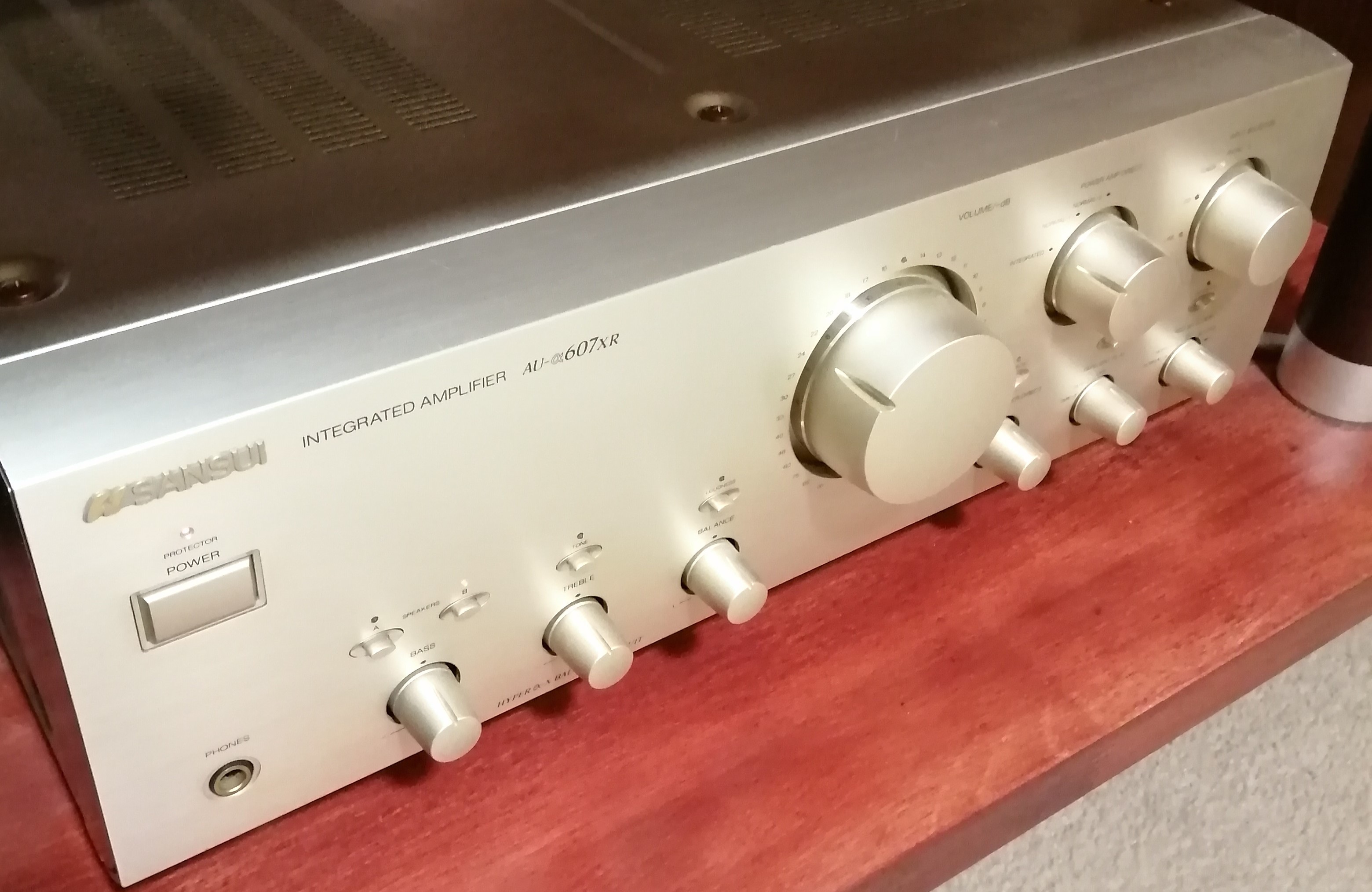

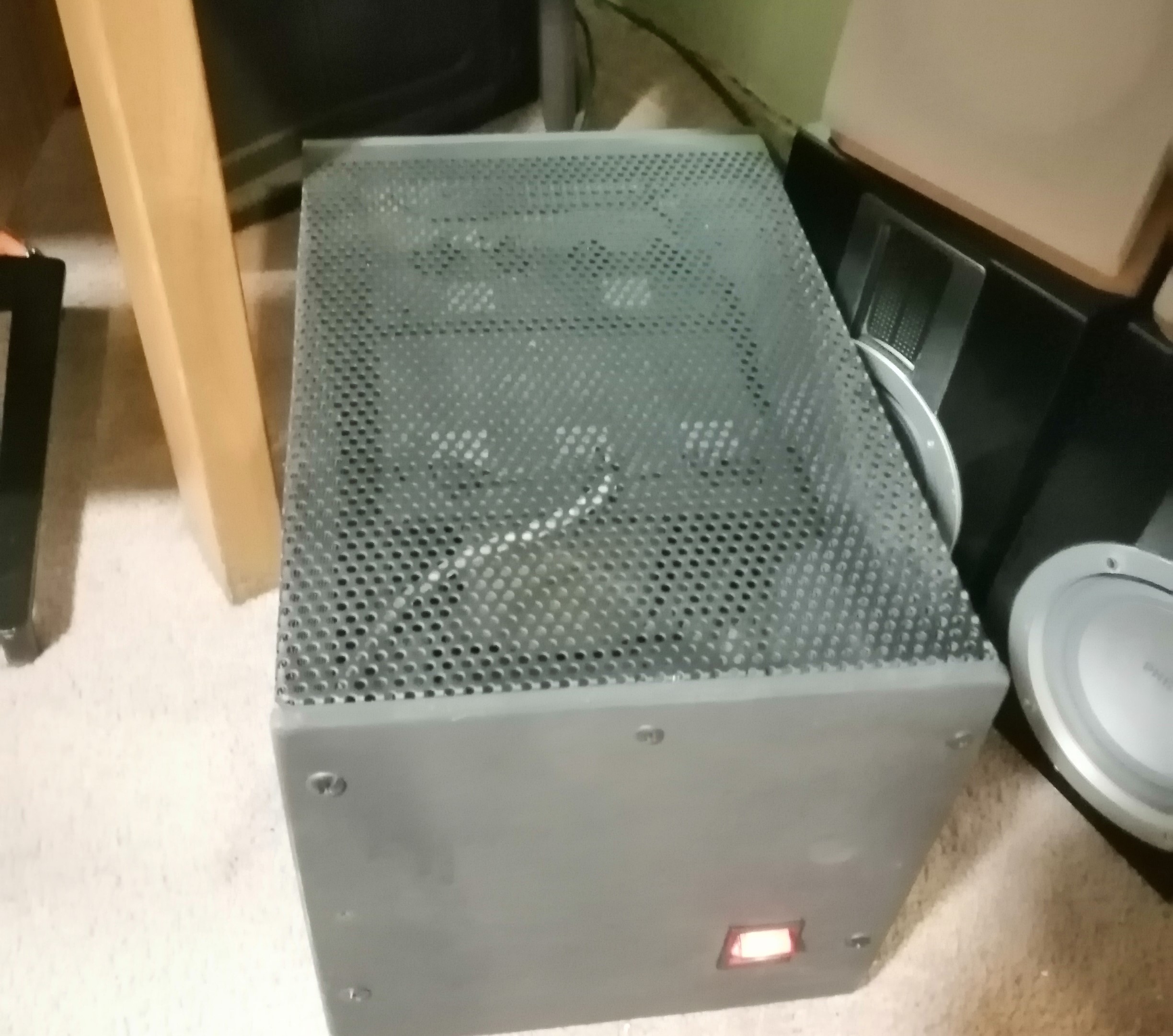

2,5 kg wagi to zaledwie normalny transformator, żeby nie powiedzieć transformatorek. A co powiesz na uczciwe trafo o słusznej wadze 10 kg. Nic nie słychać, nic nie buczy. Nawet po kilku godzinach pracy jest zimny. Zasila wzmacniacz Sansui ALpha XR. Oryginalny japoński Shimojima. 230V/100V / ok 1000W. Buczenie trafo słychac , wtedy kiedy jest źle skręcone i blachy z których składa się rdzeń wpadają w wibracje, lub wtedy kiedy jest znacząco przeciążone. Normalnie skręcone trafo, obciążone adekwatnie do swojej mocy prawie wcale nie powinno być słyszalne lub bardzo słabo.

Tak wygląda w obudowie wyposażonej w zabezpieczenia i filtry, włączane w razie potrzeby, Kabel sieciowy Kawasaki z oryginalnym japońskim gniazdem.

Bierz pod uwagę, że Ty kupiłeś gotowca, a ja sam zdobyłem trafo, zrobiłem układy zabezpieczeń i filtracji oraz zrobiłem obudowę. Ile zapłaciłeś? Bo mnie kosztowało wszystko ok 350 zł. Oczywiście swojej pracy nie liczę.
A tak wygląda piecyk z którym współpracuje. Nie wymaga żadnego rozgrzewania. Od pierwszej sekundy pracuje ok.
