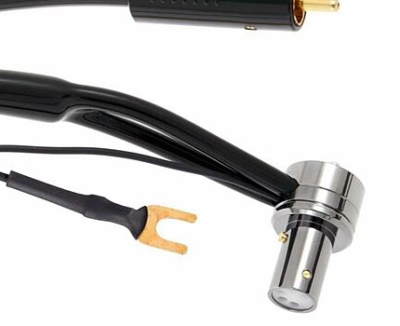

Mogami 2497 wyglądają na dość grube, czy da się do nich zamontować wtyczkę DIN 5 ?

Bacek
Posty: 3440
Gramofon: Kenwood L-07D
Lokalizacja: Poznań
Re: Interconnecty - testy różnych kabli
#523
Post autor: Bacek »
Bierzesz dane konkretnej wtyczki i sprawdzasz czy obsługuje taka średnice.
Przy czym mogami to jeden na kanał. Nie istnieje chyba wtyczka żadnego typu do której upchniesz dwa takie.
Po partyzancku, obierając izolację pewnie się da tylko po co się męczyć.
Do din to raczej szukał bym jakiegoś kabelków mikrofonowego stereo. A jak nie przeszkadza ci wspólny ekran to dwie żyły w ekranie.
A ogólnie jaki scenariusz tam masz? Din5 w gramofonie czy wzmacniaczu? Jak we wzmacniachu to chyba lepiej jakaś przejściówke Chinch-> din dać. Jaki gramofon/pre/wzmacniacz może inaczej możda coś wykombinować?

Bacek
Posty: 3440
Lokalizacja: Poznań
#525
Post autor: Bacek »
Zerknij jak ludzie to robią, Da się ale trzeba pokombinować z izolacją.
https://pinkfishmedia.net/forum/threads ... le.269961/
albo popoluj na taki wtyk, o ile o tą wersję din5 chodzi
