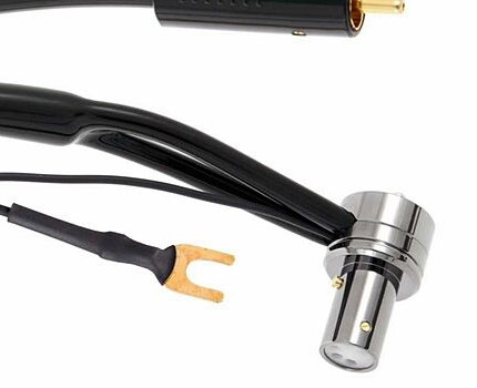

Mogami 2497 wyglądają na dość grube, czy da się do nich zamontować wtyczkę DIN 5 ?

Bierzesz dane konkretnej wtyczki i sprawdzasz czy obsługuje taka średnice.
Przy czym mogami to jeden na kanał. Nie istnieje chyba wtyczka żadnego typu do której upchniesz dwa takie.
Po partyzancku, obierając izolację pewnie się da tylko po co się męczyć.
Do din to raczej szukał bym jakiegoś kabelków mikrofonowego stereo. A jak nie przeszkadza ci wspólny ekran to dwie żyły w ekranie.
A ogólnie jaki scenariusz tam masz? Din5 w gramofonie czy wzmacniaczu? Jak we wzmacniachu to chyba lepiej jakaś przejściówke Chinch-> din dać. Jaki gramofon/pre/wzmacniacz może inaczej możda coś wykombinować?

Din5 w ramieniu.
Czyli jak przypuszczałem będzie za grubo.

Zerknij jak ludzie to robią, Da się ale trzeba pokombinować z izolacją.
https://pinkfishmedia.net/forum/threads ... le.269961/
albo popoluj na taki wtyk, o ile o tą wersję din5 chodzi
albo taki
https://www.mercadolivre.com.br/tonearm ... 2001534722
