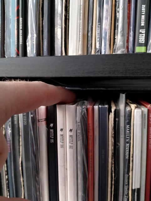

- Peter007
- Posty: 2302
- Gramofon: Dual 721
- Lokalizacja: Opoczno
Re: Jak przechowywać płyty?
Ja mam 34,5cm i swobodnie można palucha wsadzić żeby ułatwić sobie wyciągnięcie płyty

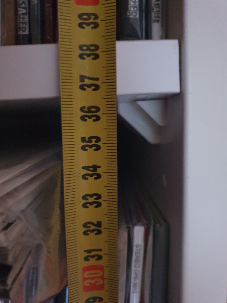

Aż zmierzyłem u siebie, 36,5. Mam Paxa z Ikei i dobrze, że było więcej miejsca, bo musiałem wzmocnić półki kątownikami montażowymi.
Zwróć uwagę i na aspekt mocowania samej półki, żeby po czasie się nie ugięła i nie spadła z podpórek. Chyba, że jest zamocowana na stałe, to nie ma tematu.
