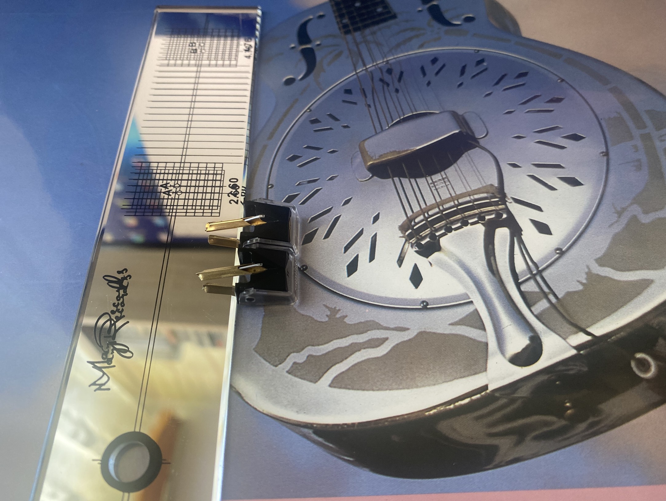

postanowione pierwszy ukłonik ode mnie :D :character-oldtimer:
ori komplet z philips gp-401/II, moja szufladowa, nie tyrana, nawet nie wiem czy eli czy kulka taki komplet był
vs.
plisnoł czyli black nude analogis GP- 401/II
Zobaczymy czy sobie ww. igiełki poradzą ;) z :
https://www.discogs.com/release/770027- ... rs-In-Arms
Pierwsza ori. Niewątpliwie przekaz czysty i jasny, bas niewyeksponowany ale jest, wokal równy bez żadnych przebarwień, nie wycofany. Zadziwiająco granie jest szczegółowe, scena nie szeroka nie wąska ot takie stereo. Mam wrażenie, że granie podobne a z całą pewnością nie gorsze od nowoczesnych emelków z AT za 1,5 koła a toż to tylko sferyk czterdziestoletni. Po prostu - granie jak z CD – więc dla mnie osobiście bez sensu jakby. Ogólnie nie do odróżnienia byłoby przy mojej nieświadomości czy to winyl czy kość usb gra właśnie taka ciekawostka wynikła dzisiaj.
Teraz idzie czarnuch bd. Jest płasko , na pewno stereo gorsze, separacja słaba, wokal, talerze, gitary spłaszczone do cyku cyku, płyta brzmi jak kaseta disco polo na bazarze po prostu brak wintage jest - sopranowo do bólu – a przy tym basik nie istnieje a średnica to – bez sensu ….przypomina mi się "mła" pewna luksusowa wieża – klasyk rodem z PRL i przegrany na kasetę na tej szufladowej Diorze lp "Made In Haven" z cdeka. Ból głowy jednym słowem miałem wieloletni.
Ogólnie troszkę lepiej wypadła ori igła z epoki, ale niewiele lepiej. Z tą płytą to taka ciekawostka była z mojej strony, że wykresy nawet nie potrzebne som :mrgreen: - idźmy dalej prostą drogą
Wracamy do miarodajnych odsłuchów:
Więc jeszcze jedna płyta z epoki
https://www.discogs.com/master/1754160- ... Collection
i konkretny kawałek: Steve Harley (and Cockney Rebel) - „Tumbling Down” - najpierw ori i powiem no dobre to granie, więc słucham dalej utwór „The Best Years Of Our Lives” i dzwięki wchodzą na charakterystyczne granie dla tych wkładek czysto, dźwięcznie i basowo się pomalutku robi – fajne fajne zresztą psiak właśnie usnął przy kolumnach i chrapka – więc jest dobrze.
Zmieniam igłę na plisnoła bd i ponownie Steve Harley w utworze „Tumbling Down”. Zdecydowanie lepiej, równiej, sympatycznie. To postanowiłem jeszcze posłuchać dalej „The Best Years Of Our Lives” i potwierdzam , że jest naprawdę fajne granie. Sam nie wiedziałem, że tak dobrze obie igiełki wypadną, no cóż … nowa zdolność harcerza w temacie igieł.
Ogólnie reasumując testowane Igły są świetne lecz nie pokazują przebojowości wkładki Philipsa i nie w pełni oddają charakteru jej brzmienia więc potwierdzam swoje z ubiegłego roku o jakości jico eli ze strunowym zawieszeniem igły:
