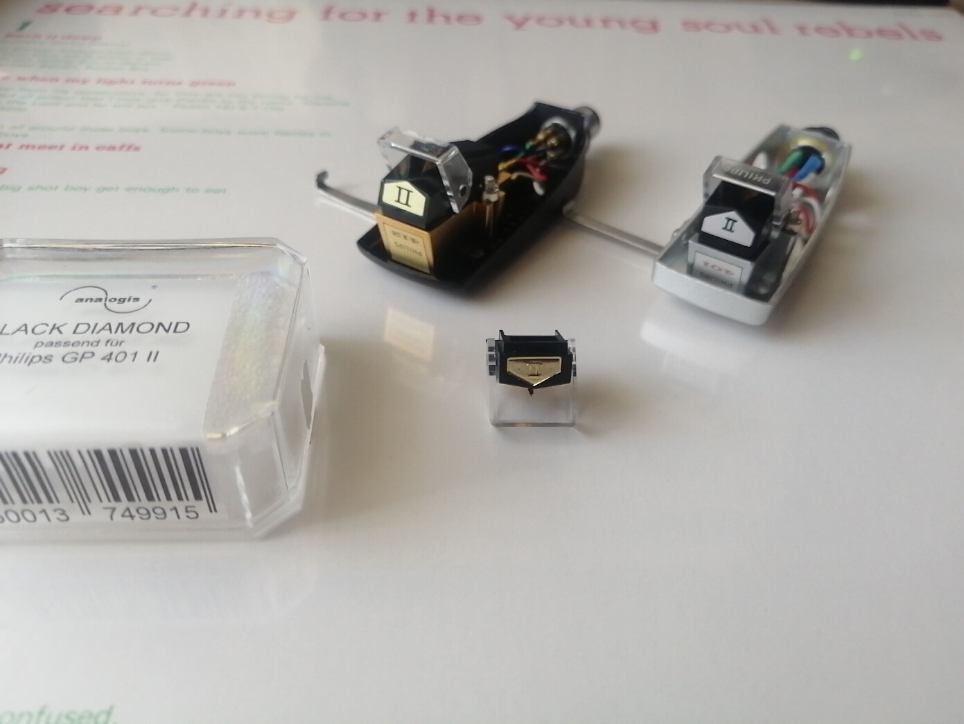

Nudą na Forum wieje to korzystając z chwili moje spostrzeżenia po zakupie black nude o której pisał m.in. Kol. @Latro (czyli GP-400 II, natomiast teoretycznie moja igła to jakby oznaczone, że model wyżej czyli GP-401GP II - ale pewnie to samo jest, u mnie rekomendowany nacisk 1,7 -2,2g)
Igła analogis black diamond nude eliptical zakupiona jako ew. zapas z dacapo koszta 212 pieniedzy polskich ze przesyłką 8-)
Kilka zdjęć:
W jednym zdaniu mogę napisać tak jak tanio kupione to i tanie granie jest.
Porównanie igieł zrobiłem na płycie bluesowo-rockowej :
-rekomendowana igła jico GP-412 II zawieszenie na stalowym drucie (wcześniej przeze mnie wskazywana) - obecnie niedostępna,
- ori igła philips w stanie bdb GP-401 II - obecnie niedostępna,
- black nude analogis GP- 401 II - w sprzedaży.
Wkładki philips otwierają się dopiero od igły za 90 ewrusów, wszystko co poniżej ktoś słucha to nie pozna muzykalności philipka i taka to sprawa wynikła :lol: .

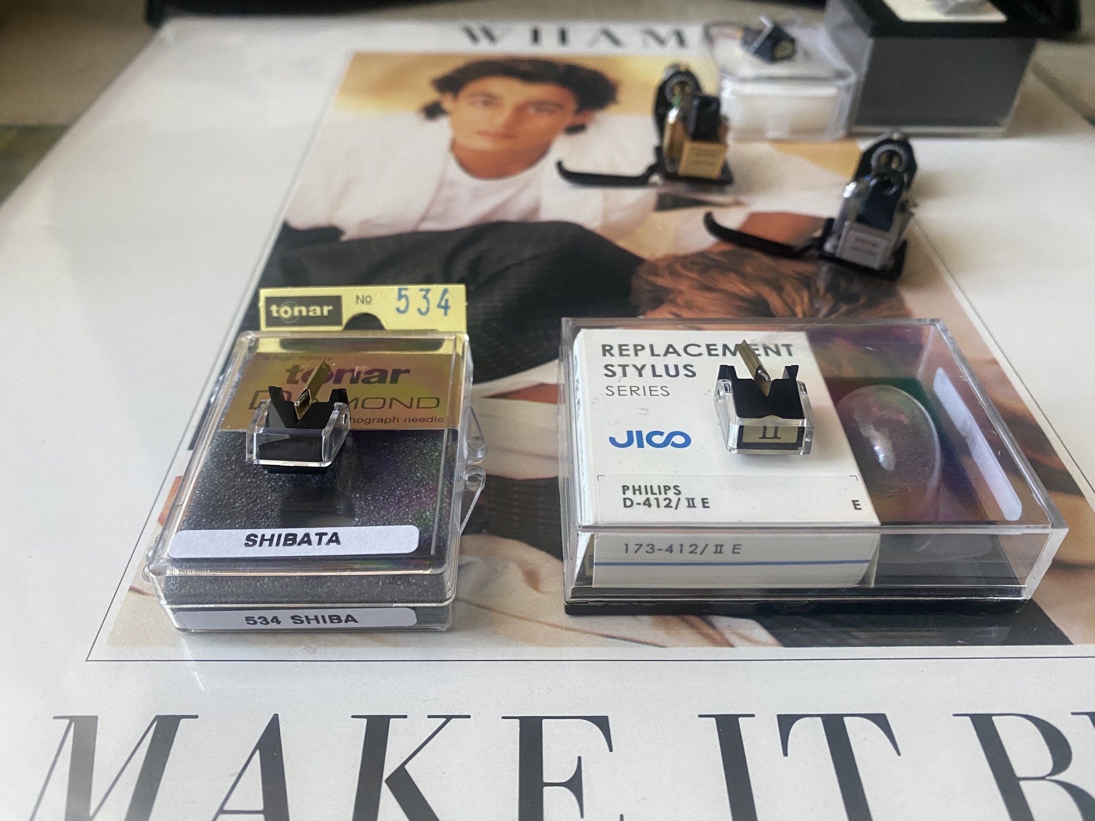

shibata aftermarket tonar vs. eliptyk na drucie jico
Pomijając dostępność i kosztowność (o tym może w podsumowaniu) zawsze mnie intrygowała shibata tonar. Rózne – w tym negatywne opinie na forach niepolskojęzycznych – na winyl.net Wojtek kiedyś też nie był w stanie z tego względu jej polecić, pomyślałem a co tam, trzeba w końcu napisać jaka prawda jest. Osobiście lubię te wkładki, mam też igły z epoki a nawet plisnoła - czarnego nagusa do gp401 za 200 pieniędzy polskich – więc porównanie ich grania mam, a, że na Forum za parę groszy wkładka gp412 wisi u Dominika to się dziwię , tym bardziej, że co drugi trzeci dzień toczą się zażarte dyskusje na tematy at95, tanich goldingów (zresztą też to samo tylko kożuch inny), albo łomów 10… , reddów czy szczurów wszelkiej maści i igieł od chanpina drobnej rączki. Postanowiłem temat raz a dobrze podsumować dla osób niezdecydowanych lub które nie miały w rękach generatorów philipsa z igłami jak w temacie.
Płyty do odsłuchów przypadkowe, są widoczne na zdjęciach – tylko epoka w stanach co najmniej ex, czyste, igły do wkładek praktycznie na dotarciu eli- ze 30 godzin grania nie więcej natomiast shiba może jakie 20 :lol: .

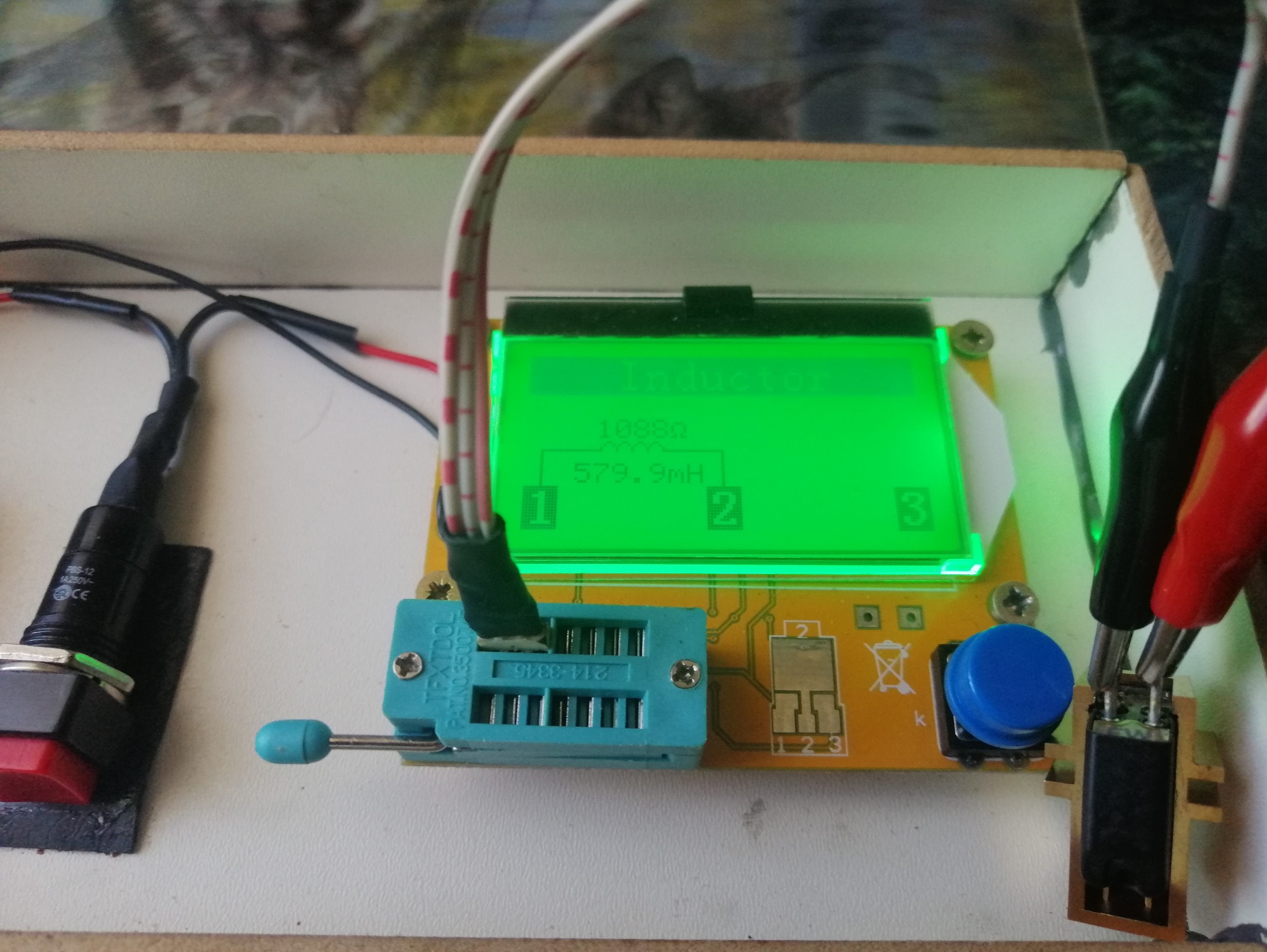

Parametry - moje pomiary - wkładek (zdjęcia kiedyś wrzucałem ale dla przypomnienia po jednym dla wkładki daję może ktoś zechce zobaczyć jak to się mierzy):
gp401/mk2
kanał prawy – 892,3 ohm , 509,8 mH
kanał lewy – 1009 ohm, 501,8 mH
gp412/mk2
kanał prawy – 1088 ohm , 579,9 mH
kanał lewy – 1090 ohm, 601,6 mH

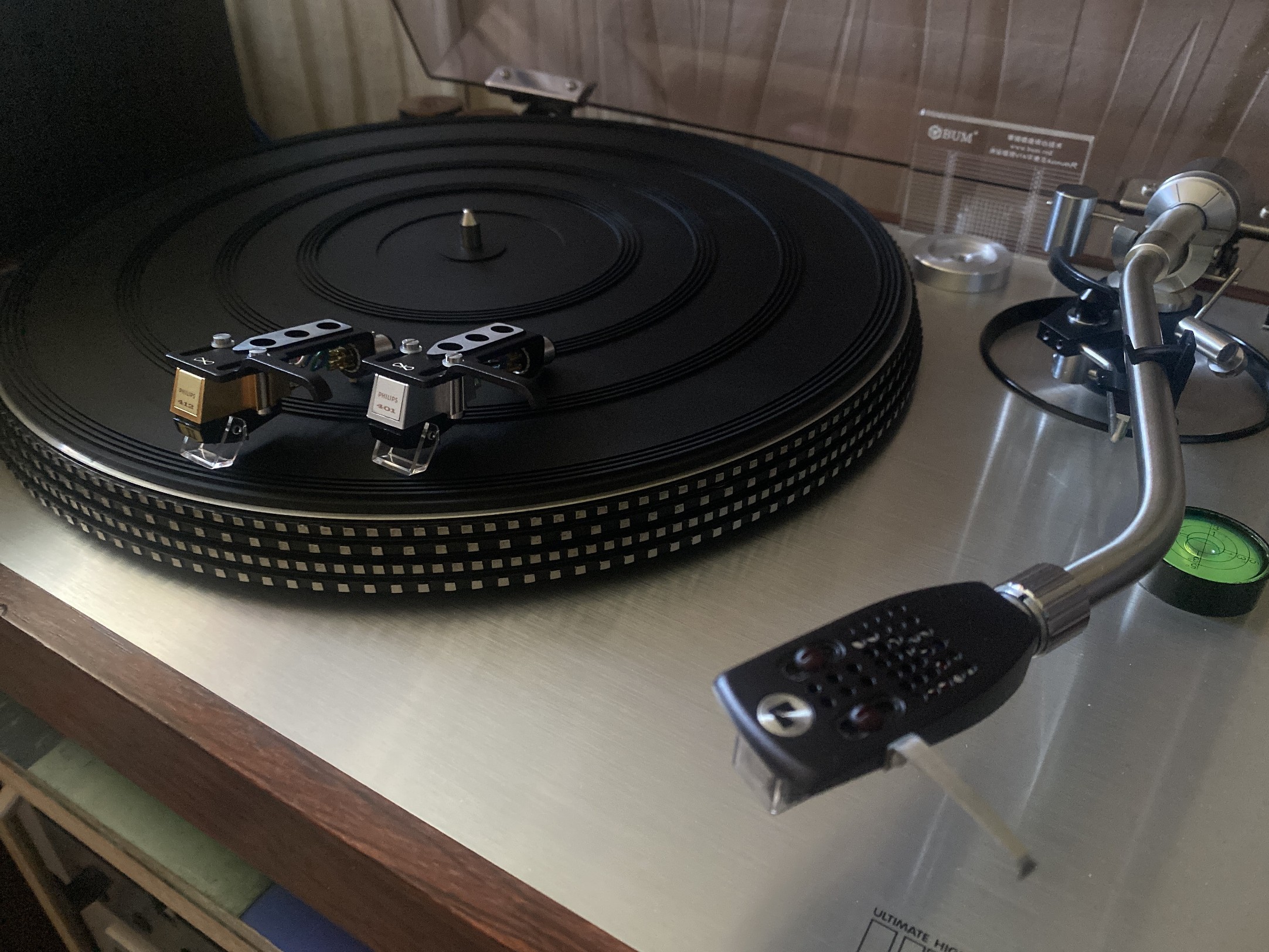

Przed odsłuchami była zabawa w ustawianie geometrii na tip top w tym sra:

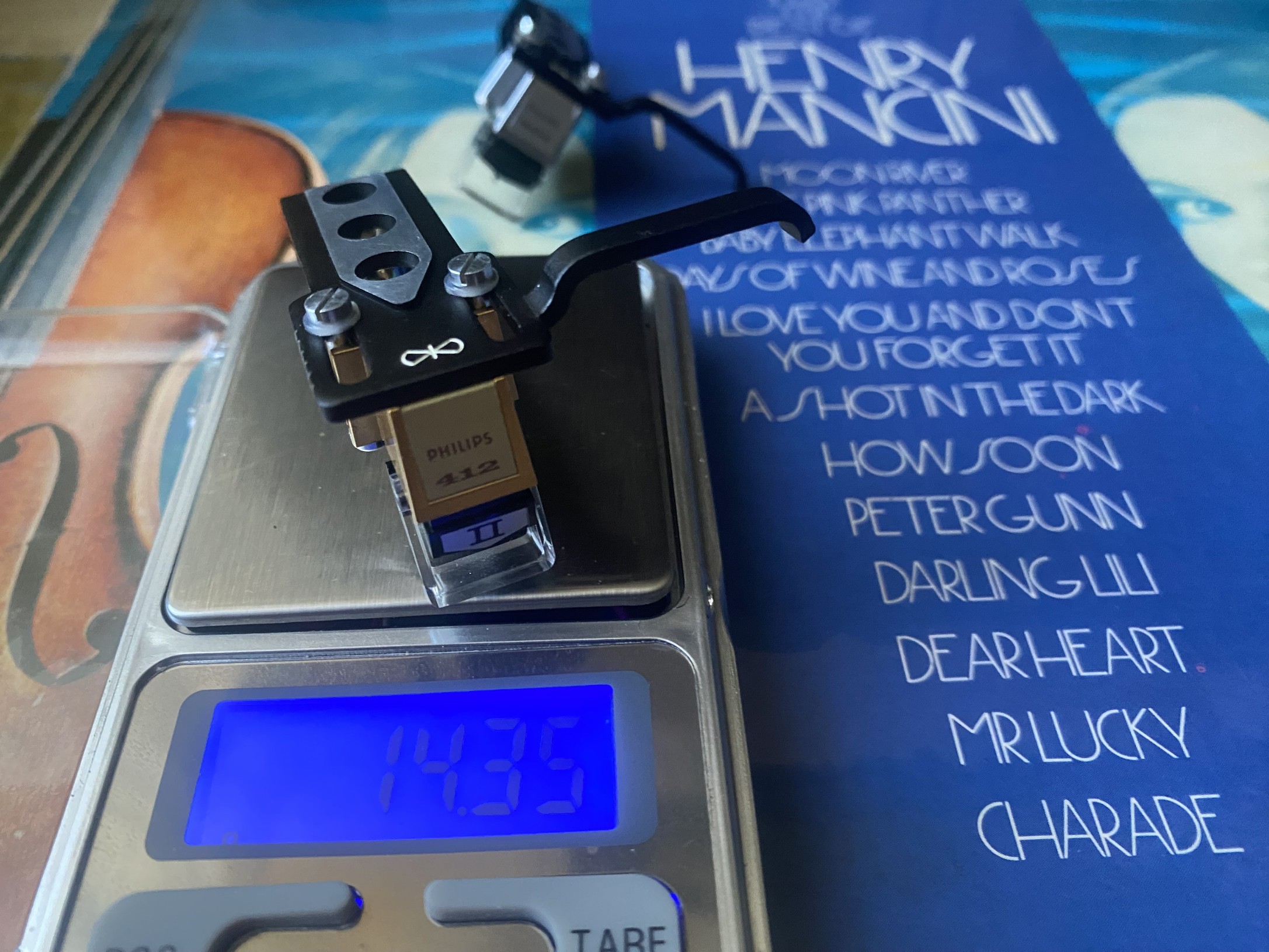

Nacisk dla shiby 1,25g okazał się za niski, więc wyrównałem szanse i dałem 1,3g dla obu zestawów.
Warunki do odsłuchu jednakowe (headshele, kabelki śrubki podkładki itp.). Ważenie jak poniżej tj. zgodne do 1 setnej grama (nie to nie błąd pomiarowy) igła shiba jest o ten cały setny grama cięższa po prostu od igły eli jico :
Testujemy:

Henry Mancini
-gp401/mk2/shiba:
bardzo szczegółowo, delikatnie, spokojnie ale jak to napisać - bardzo dużo środka, ale za to świetne talerze i sakso nie do pobicia, w The Pink Phanter w środku utworu jest jedno uderzenie bębna, którego dźwięk przesądza o klasie igły i tutaj to nastapiło , ale … , ogólnie w jednym słowie powiem można słuchać godzinami, tylko strony przewracać
- gp412/mk2/eliptyk:
pięknie w całym zakresie, ja pierdzielę a tyle pudeł spakowałem i wyniosłem s z poważniejszymi płytami do słuchania, nie będę się rozpisywał bo można pisać całą dobę a czas ucieka , kurcze życia by nie starczyło jakby zaczął to rozbierać na czynniki pierwsze i poszczególne instrumenty, a może ta płyta taka udana no nie wiem – dawno jej nie słuchałem ale The Pink Phanter i Baby Elephant walk rozłożyły mnie na łopatki jak to mówią klęknąłem na kolana .
Kto doczytał do tego momentu pomyśli i co z tego wynika nie wiadomo – czy ta shiba warta posłuchania czy nie, co ma wpływ czy te płyty wzięte z przypadku, dzisiejsze preferencje słuchacza albo przytępiony słuch od upływu lat a może pogoda?
Więc po namyśle wymyśliłem rundę dodatkową – wyjąłem Scotta Joplina w stereo z epoki - kto nie zna to takie ragtime piano, i :
- gp401/mk2/shiba
mogę tylko napisać o kurka mać ale czad :shock: ,
- gp412/mk2/eliptyk
no napiszę „o kurka mać ale czad” :shock: .
Więc jest consensus stawiam shibę na równi z eli od jico , jest ani gorsza ani lepsza, zależy od płyt i słuchacza, granie jest na bardzo wysokim poziomie, dla mnie taka troszeczkę ugrzeczniona i dobrze jak pisałem czasem się przydaje , więc nie żałuję, że ją mam i gram. 8-)
Na większe podsumowanie czasu zabrakło, ale każdy z mojej paplaniny może wyciągnąć jakieś wnioski pod swoje preferencje, co do kosztów to na forum wkładka gp412 jakie 300 a igła shibata w byle jakim sklepie jakie 700 co daje 1000 pieniędzy polskich ale jak kto woli srele-ate-emele za 1,5 czy 2 koła i wychwala pod niebiosa o ile igła nie krzywa, albo siedzi za nisko po 10 godzinach grania to nie powinien sugerować się moim pisaniem i tyle.
Kto pomyśli co on zachęca czy co, no nie, po prostu popołudnie miło zleciało na pisaninie, pewne rzeczy chciałem usystematyzować (może komu się przyda kiedy) a jeżeli chodzi o gp 4… + dobra igła co = się bardzo dobre jak nie wybitne granie dla wkładek mm , to był to nie tak dawno deal tego stulecia o czym adm. Wojtek nie raz wspominał a zwłaszcza z dobrymi igłami od Eda za paręnaście dolarów w tym do mk3, czy dobrymi igłami na drucie jico i wkładkami, które chodziły po 50 albo 100 pieniędzy polskich bez względu na numer i kolor korpusu. No a czemu nie pisze o SASie, kto powie, dlatego bo Wojtek wiele razy na Forum mówił co wnosi SAS do tego generatora, wg. mnie to już granie studyjne wchodzi na warsztat, albo chciejstwo a w warunkach domowych, to nie ma takiej potrzeby do tej wkładki, żeby osiągnąć zamierzony efekt i posłuchać dobrego grania.
Nie mniej jednak niewtajemniczonych przestrzegam i mówię, żeby wybili sobie z głowy kupowanie igieł od chińczyka z amazonii czy grafomaniaka Dariusza za 100 złociszy bo nie tędy droga :naughty: .
Moim zamiarem, było tylko obalenie mitów złej sławiy shiby tonara i tyle ode mnie.

14 maja 2024, 16:01
Co to za headshelle, których użyłeś?
SAEC ULS-2 niskorezonansowy headshell z cienkiego odlewu magnezowego-aluminiowego malowany proszkowo, o dużej sztywności, znany z ramienia SAEC WE-308 Double Knife Edge. Ciekawosta to brak podkładki gumowej, zamiast niej specjalny zaciskany berylowy pierścień eliminujący luzy na połączeniu z ramieniem . Użyte przez mnie z powodu powtarzalności fabrycznej geometrii przy produkcji oraz gwarancji zachowania identycznych parametrów ustawień dla porównywanych zestawów gp-401/shiba vs. gp-412/e.
SAEC to japońska firma założona na początku lat 70-tych tamtej tysiąclatki znana z wynalezienia materiału PC-TRIPLE C CABLE CONDUCTOR. Od lat 80-tych produkująca kable audio najwyższej jakości. Od 2018 roku wypuściła nowocześniejsze ramię WE-4700 Double Knife Edge często montowane np. w Luxmanie PD-171A / AL. Można je nabyć za jakie 10 koła papiera amerykańskiego a może i nie….

pawelgrab pisze:
15 maja 2024, 09:17
Dzięki!
A pytam, bo moja wkładka Philips GP406/II wisi na headshellu Ortofona, z tego co widzę jest to SH-4. I mam wątpliwości, czy to odpowiedni headshell do tej wkładki i tego ramienia. Mój gramofon to Saba PSP-248 w wariancie z tradycyjnym, "mechanicznym" ramieniem; to chyba to samo ramię, co w PSP-244, jaki widać tu: https://allegro.pl/oferta/gramofon-psp- ... d_source=1. Z tego co się orientuję, GP400/II to lekka wkładka, Saba ma lekkie ramię, a ten headshell waży 9,4 g (SAEC to, jak wyczytałem, 7,3 g).
Overhang po mistrzowsku ustawił mi pan Wojciech Hrabia z RCM - za dawnych dobrych czasów, kiedy jeszcze ustawiali wkładki w domu klienta. Dziś takie rzeczy tylko ze sprzętem kupionym u nich! :(, więc z przekładaniem wkładki na inny koszyk byłby kłopot.
