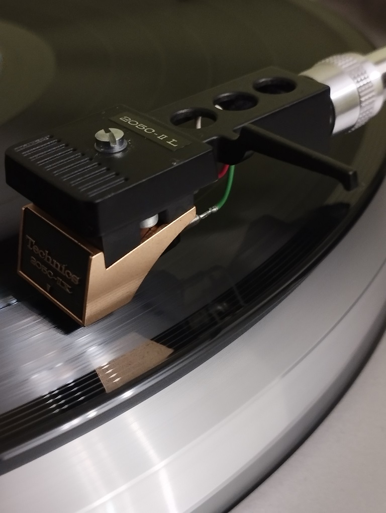

Kupiłem tu na forum i tak mnie zaskoczylo jej brzmienie, że no nie wytrzymałem i po półgodzinie z pierwszą stroną płyty Whitney Houston - Whitney muszę napisać, że jest baaardzo cicha, tzn wiedziałem, bo czytałem, ze jest cicha, ale nie wyobrazalem sobie, że az tak. Na Markowej lampie z akurat tą wkładką nie poszaleję i choć nie mam do niej org igły to założyłem ori do epc 206 i tu spory szok. Dla mnie nowa jakość, oczywiście nie wiem jak to się ma do jej (205) brzmienia z dedykowanymi igłami, ale ta wkładka gra tak cudownie miękko
i nie jest bułowata czy rozlazła w brzmieniu, co to to nie!
Jestem totalnie zaskoczony bo epc 206, którą też mam gra zupełnie inaczej choć to ta sama rodzina wkładek i nie chodzi mi o to, że gra źle; tylko o to, że podobnie do innych wkładek, które mam, GP 412, ADC Vlm i Qlm Mk coś tam. Różnice w brzmieniu między tymi wkładkami są , ale są to różnice zupełnie nie istotne przy tym co zaprezentowała 205ka.
To jak niebo i ziemia
Zupełnie subiektywnie oczywiście
Bo zapomniałem, a na fotce nie widać
Wkladka to EPC 205 II L

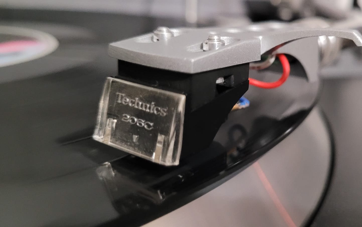

EPC-206 /207 to mimo wszystko niższa seria od linii EPC-205. Te wkładki nie różnią się tylko igłą.
Dlatego masz takie, a nie inne odczucia
Powiem więcej - EPC-206 to jest po prostu EPC-207 + przyłbica na igłę.
Ciekawe że ori igła 206/207 jakoś działa z 205 L, bo jakby ktoś mnie zapytał to bym tak nie obstawiał.
Ori igła 205 II ED (od modelu 205 II S) w połączeniu z body L gra za cicho.
A może... właśnie taki masz efekt i z inną igłą dałoby radę korzystać z lampki od MISSE?
Nie mam u siebie niestety ori igły od 206/207 żeby to sprawdzić.

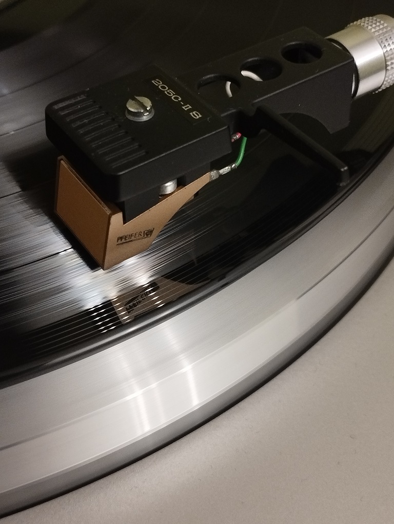

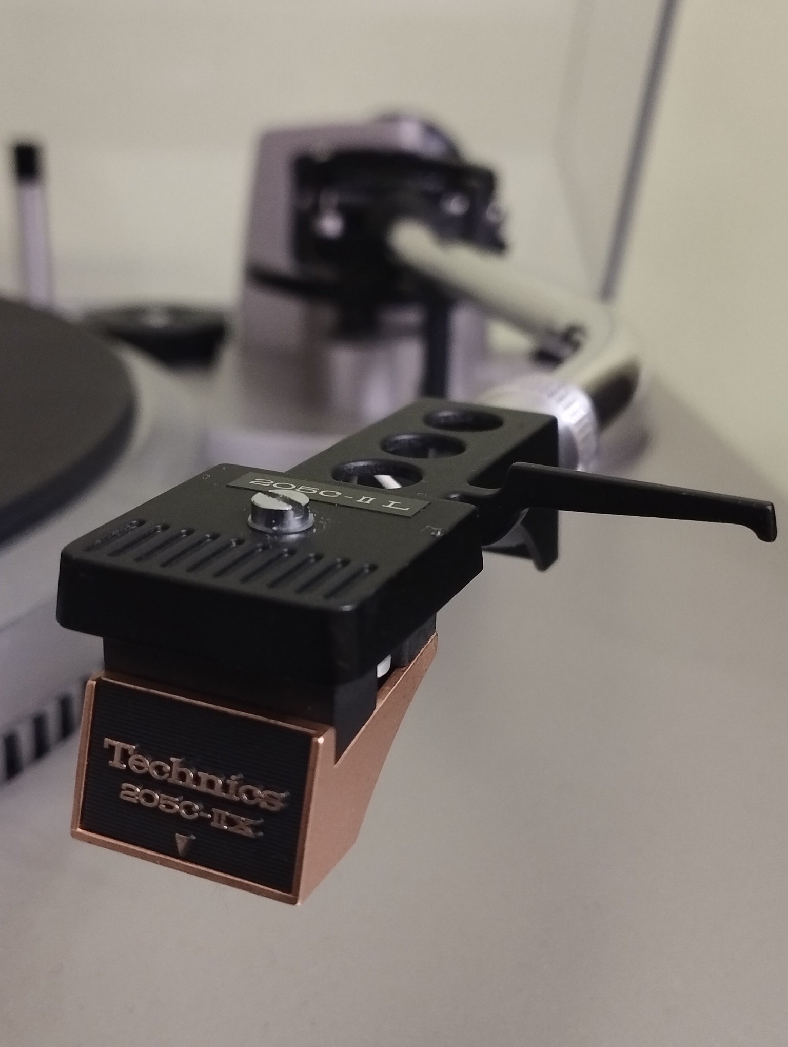

205C II S z igłą Pfeifer - kupiona od Wojtka. Obecnie jest moją podstawową wkładką. Ostatnio udało mi się wyhaczyć na ebayu 205C II L wraz z oryginalnym pudełkiem. Używam jej w celach porównawczych, tylko do ulubionych płyt - wiadomo, szkoda igły... Przegrała dotychczas u mnie ok 4 h. Igła wydaje się być w dobrym stanie, dźwięk jest czysty, bez zniekształceń. Potwierdzam - nawet na oryginalnej 205 EX gra ciszej niż 205 C II S z Pfeiferem. Niestety nie mam oryginalnej 205 ED do porównań. Do kolekcji brakuje mi jeszcze 205C MK3.
Przepraszam za niezbyt dobrą jakość zdjęć, ale były robione naprędce telefonem - jakby co można powiększyć - wtedy już coś widać
Widzę, że wywiązała się dyskusja na temat Technicsów, to i ja się pochwalę

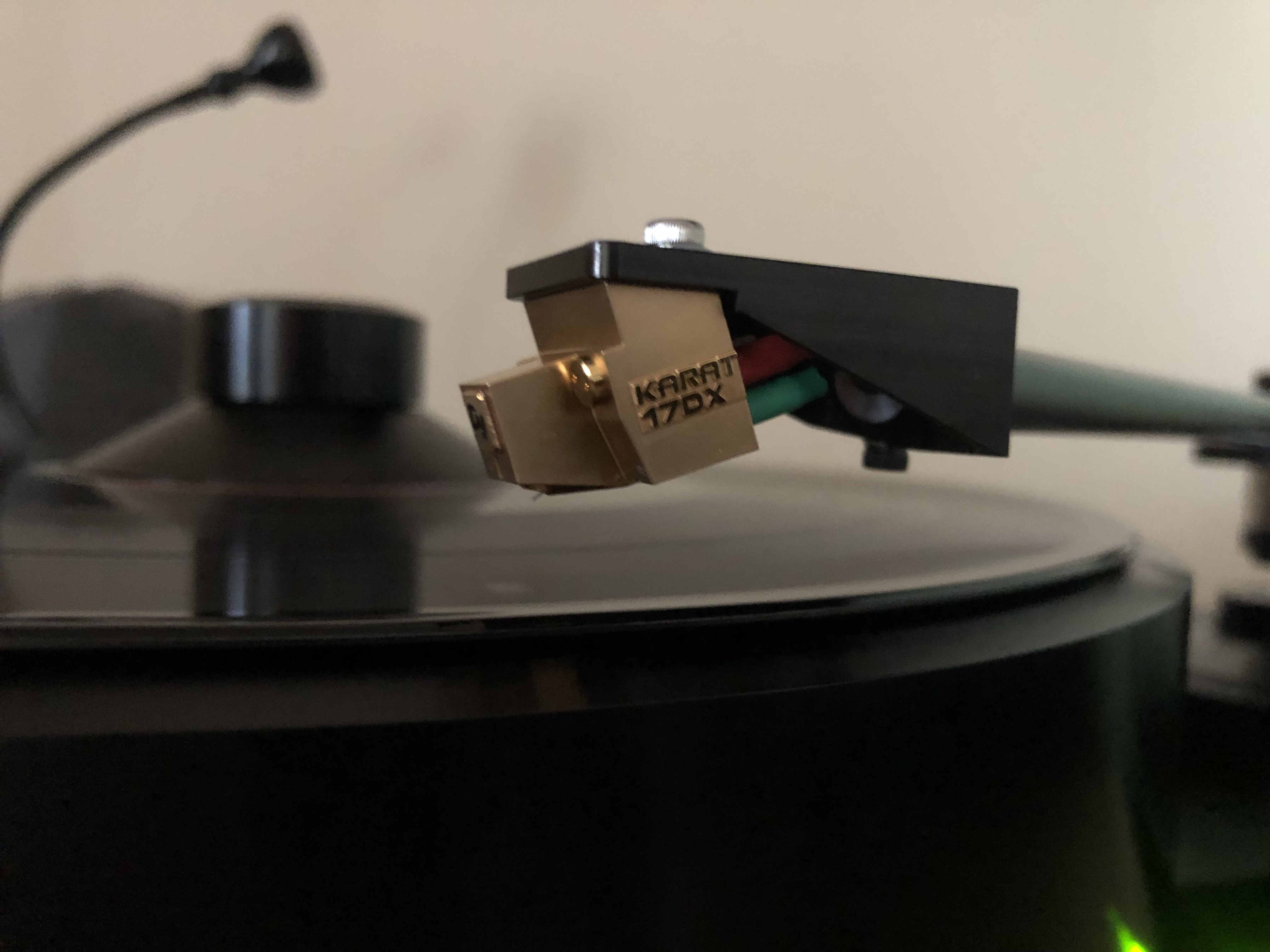

To mój kolejny Karat i muszę stwierdzić, że w porównaniu z poprzednią wersją jest spory progres
Brinkmann Bardo(Trant)/Brinkmann 12.1/Skyanalog G2Mk2/P1-G/Dynavector Karat17 DX/Denon 103/Denon 103C1/Brinkmann Fein/Benchmark LA4/Benchmark AHB2/Benchmark DAC3B/432 EVO/Harbeth SHL5 XD/Ton Trager.

A próbowałeś założyć Pfeifera na L ?
Adi.86
- Posty: 14
- Rejestracja: 09 lis 2022, 23:39
- Gramofon: Technics SL-1610MK2
- Lokalizacja: Łomianki
