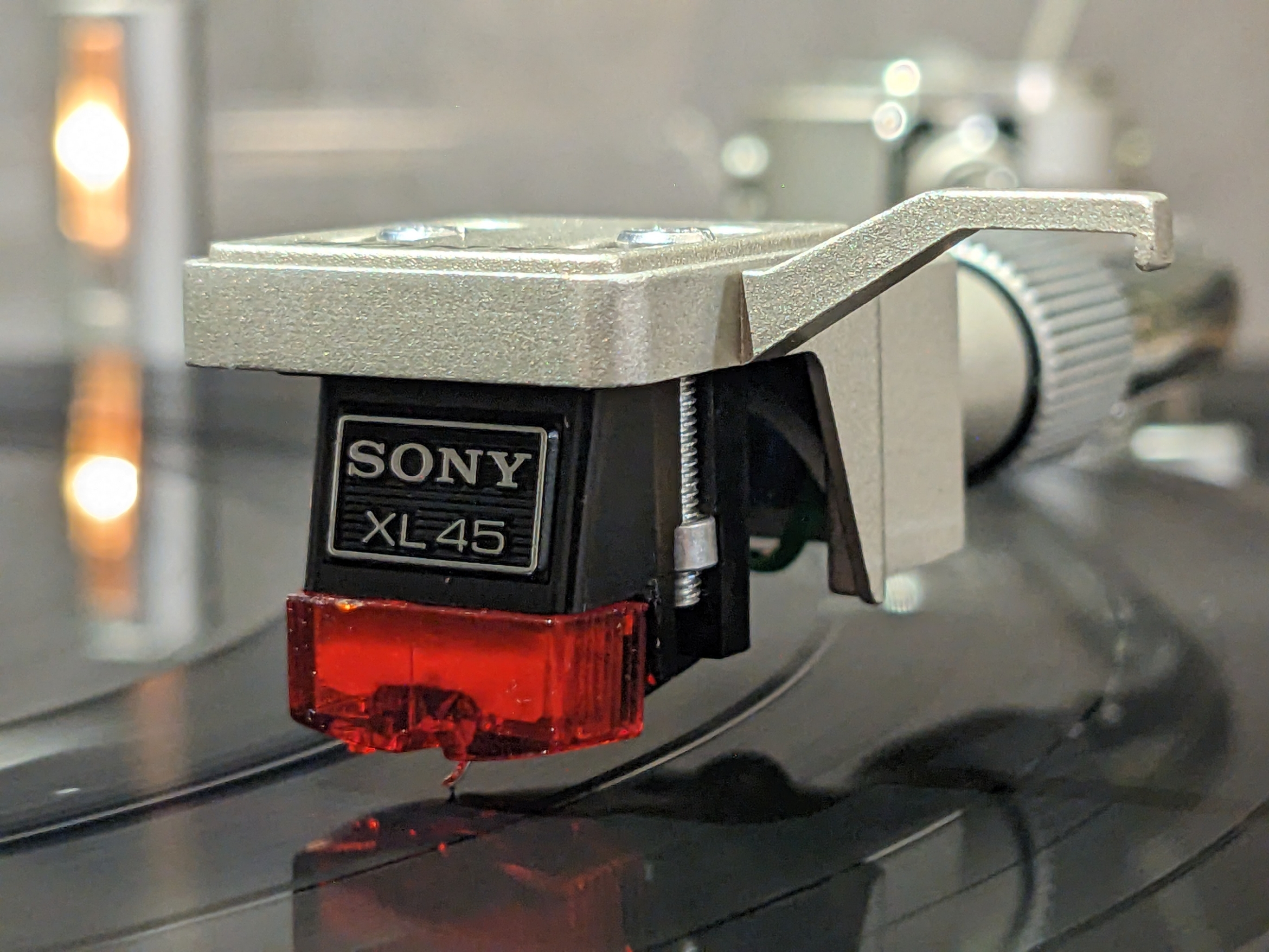

Post autor: domibobi »
Powoli zapełniam pudełko 😉
Sony XL45
Jico ND-45E
