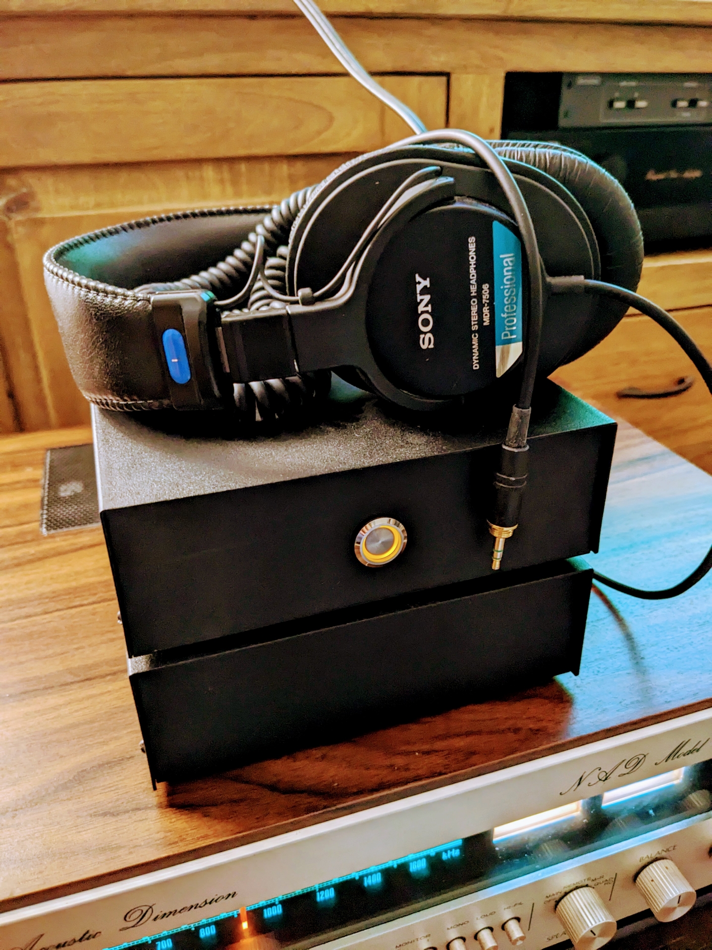

Słuchamy sobie...
No i właśnie Michał kupił viewtopic.php?p=448294#p448294 😀👍
Mój zna, one się różnią?
Dzięki za fajne granie 👍🎼🎶🎵

różnią
Tak. Ten od PatLov jest na opampach, Twój na tranzystorach.

Na pewno inne :)
To jest egzemplarz jedyny w swoim rodzaju, robiony specjalnie pod wymagania zamawiającego. Jest to płytka MM z wersji "rodzielnopłytkowej" na elementach przewlekanych, w której zastąpiłem jeden z kondensatorów obciążenia rezystancją 100R aby obsłużyć wkładki MC i zwiększyłem maksymalne wzmocnienie do 60dB.
