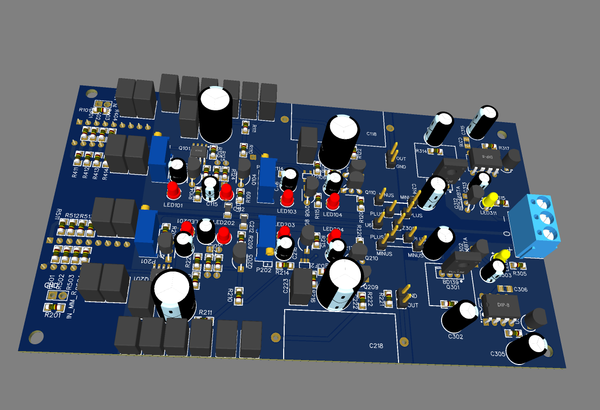

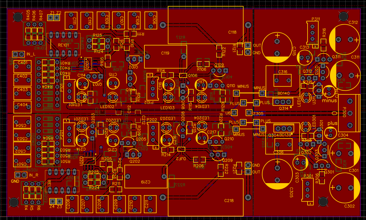

Projekt z powyższego posta nie doczekał się realizacji. Powstał inny, bez tego wątpliwego przełączania obciążenia, obsługujący wkładki MM i MC z użytecznym wzmocnieniem od 40 do 60 dB i z obciążeniami wkładki od kilkudziesięciu omów do 120 kOhm. Przełączenie między konfiguracją dla wkładki MM a konfiguracją dla MC zrealizowane przekaźnikiem. Zmieniłem także zasilacz z superregulatora opartego o wzmacniacz operacyjny na konstrukcję w pełni tranzystorową. W tej chwili kończy się produkcja płytek w JLC. Powinny przyjść w przyszłym tygodniu. Poskładam i zobaczymy, czy to w ogóle gra
Układ elementów na płytce: Widok od góry: Widok od spodu:

Jeszcze gdyby te dipswitche udalo sie ogarnac na jakies pokretła wyboru na front panelu byloby wybornie

Może w kolejnej wersji.
Póki co najbardziej interesuje mnie jak wypadnie w porównaniu z poprzednią wersją uzupełnioną HeadamPem. Ciągle nie mogę wyjść z podziwu jak gra ta konstrukcja Hiragi.
