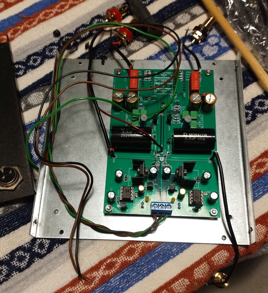

Tymczasem...
Pająk zlikwidowany ;). Płytka trafiła do obudowy
Trwają odsłuchy już na poważnie. Na talerze trafiło kilka płyt (m.in. Supertramp "Crime of the Century", Camel "Single Factor", JMJ "Equinox" [źródło V15-III/SAS-B], teraz leci Supertramp "Paris" [źródło Denon 301 przez SUT], wszystko wydania z epoki).
No i co tu dużo owijać w bawełnę, jest bardzo dobrze. Co najmniej tak dobrze jak na Dyskretnioku z pasywną korekcją (V. 2). Jest oczywiście inaczej. Wydaje mi się, że bardziej szczegółowo (niezależnie od wkładki). Pięknie brzmią talerze i różne metalowe przeszkadzajki. Gdybym miał wybierać między tymi dwoma przedwzmacniaczami, to bym nie umiał się zdecydować :D Na szczęście mam obydwa :dance: . Kupię im obudowę, która je ładnie w sobie pomieści. Zaraz też zabiorę się do lutowania kolejnego egzemplarza z przeznaczeniem do testów.

Egzemplarz pokazowy zlutowany:
Uruchomiony. Po sprawdzeniu napięć w superregulatorze, część zasilająca połączona z właściwym przedwzmacniaczem:
Zmierzone napięcia w punktach kontrolnych. Wszystko w jak najlepszym porządku.
Płytka zamontowana w obudowie:
Trwają testowe odsłuchy. Jest bardzo dobrze ("Samochwała w kącie stała...." ;) )
