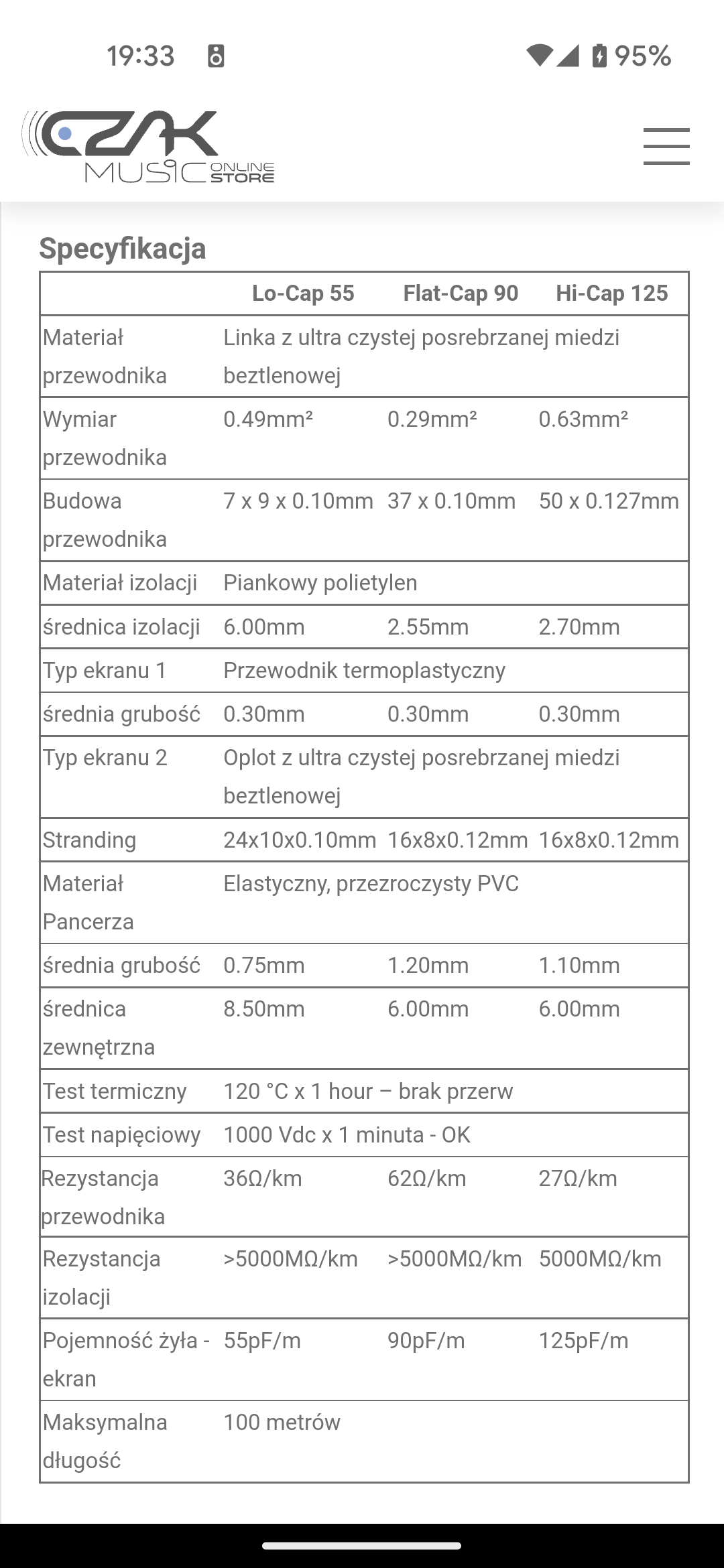

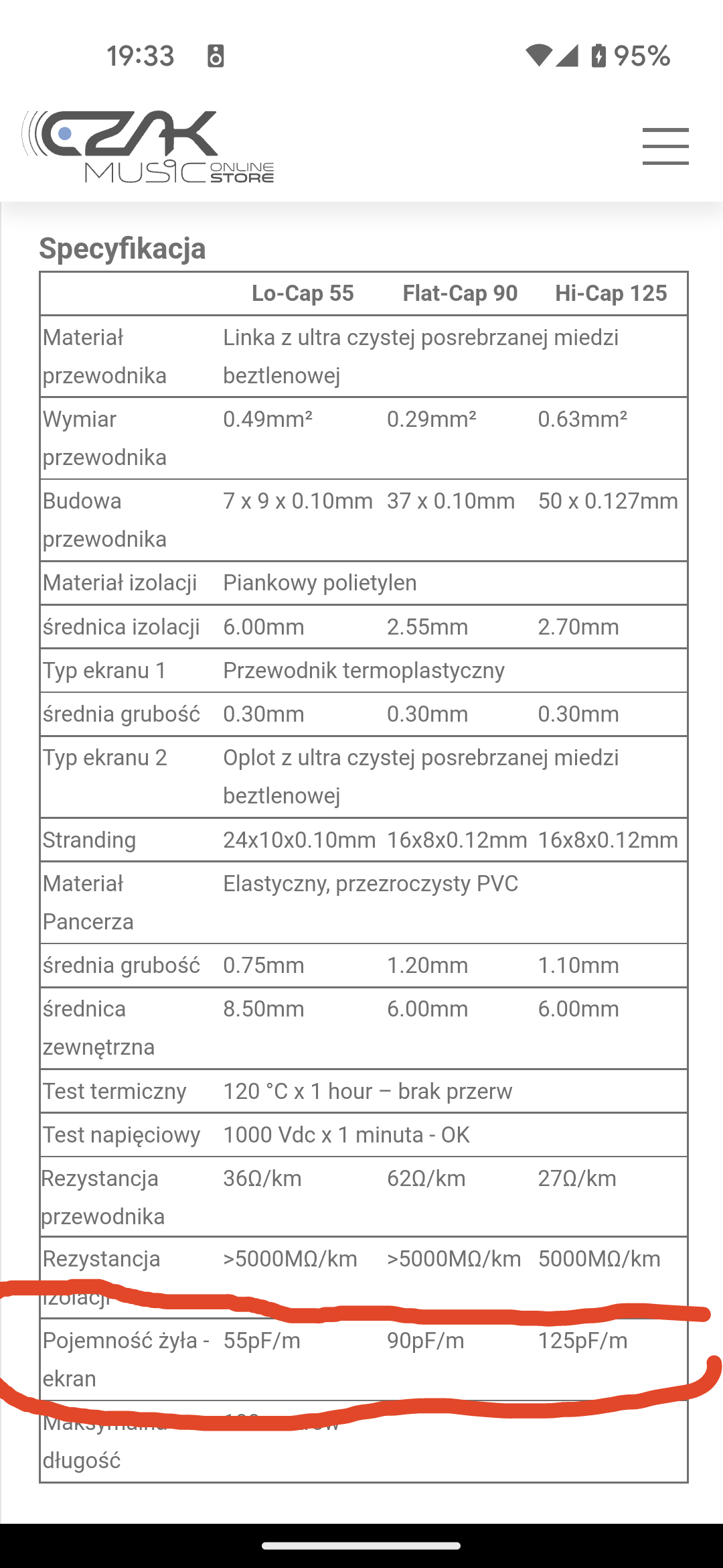

Na tej stronie jest tabelka:
I dane dla LO-CAP 55 trochę inne.

No wlaśnie z tym zawsze problem moralny. Skoro ekran w końcu łaczony jest z masą sygnału to pojemność będzie raczej koło 100 a nie 50.
