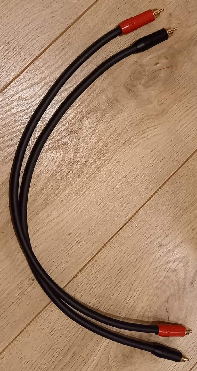

kukiz 30
Posty: 2093
Lokalizacja: dolnośląskie
Re: Interconnecty - testy różnych kabli
#353
Post autor: kukiz 30 »
kukiz 30
Posty: 2093
#354
