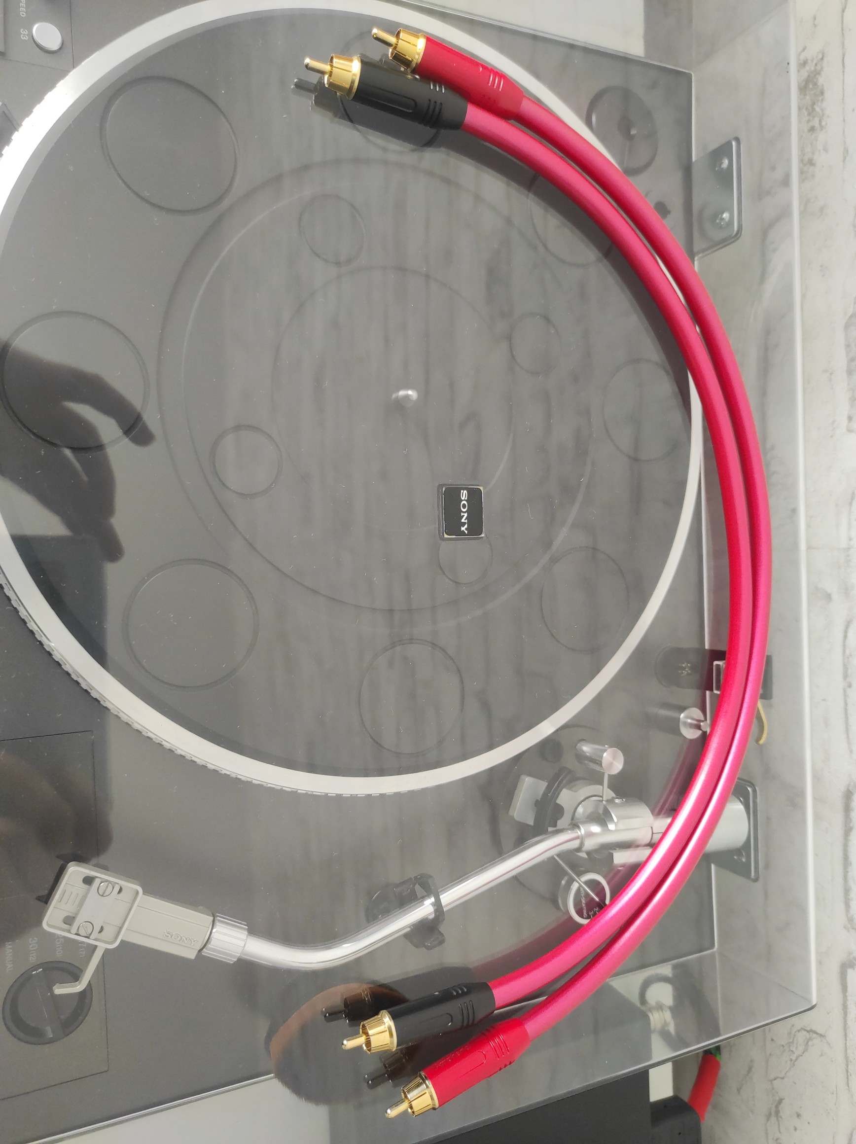

Ja zmieniłem rca z Klotz A106 na kabel Neotech NEI-3004 pod daca i muszę powiedzieć że kebelki warte uwagi. Trochę sztywne ale z wtykami amphenol dobrze się konfekcjonuje.
Chciałbym jeszcze zasięgnąć opini waszej czy warto przejść z rca Klotz A106 wpiętego do pre Buphono do wzmaka na lepszy przewód. Jeśli tak to jaki. Dzięki

kukiz 30 pisze: ↑ 12 lis 2022, 14:37
No raczej
A106 = Pojemność: 95 pF/m
zmieniłem go parę lat temu na
QED Performance audio = pojemność: 57 pF/m
Mogami (67 pF/m) też swego czasu używałem, obecnie przełożyłem go do czegoś innego bez przyczyny ale jakoś mi się znudził.

autor: darkman » 12 lis 2022, 15:19
Sprawdzaj sobie pojemność, bo ona ma znaczenie decydujące w tym rodzaju połączenia, które planujesz. Dla innych połączeń jest to już mnie istotne czyli stary kabelek mozna wykorzystać nadal.

autor: kukiz 30 » 12 lis 2022, 17:55
amrowek pisze: ↑ 12 lis 2022, 17:44
czy taki będzie się nadawał
Pojemność: 50pF/1m
Właśnie o ten mi chodzi LO-CAP 55. Będzie ok?

autor: darkman » 12 lis 2022, 18:19
55pF/m ja tam widzę. Na moje oko dobry, bo niska pojemność ale nie wiem jak pozostałe parametry.
Krzysiek Ahaja kiedyś pokazywał taki 47pF jeśli dobrze pamiętam.

kukiz 30 pisze: ↑ 12 lis 2022, 17:55
Zwróć uwagę na średnicę zewnętrzna 8.5 mm -dość dużo, przy wyborze wtyków. Mogami 2947 ma 8 mm i mam wtyki amphenol.
Pojemność: 50pF/1m
Powłoka zewnętrzna: PVC
Średnica powłoki: 7 mm
Ilość kanałów: 1
Ilość przewodników: 2
Średnica przewodnika: 0,70 mm
AWG: 21
Ekran: Podwójny, miedziany
Miedziane żyły: 48
Średnica żyły: 0,10 mm
Izolacja przewodników: PE
Średnica izolacji: 1,55
Waga: 60g/m
Pojemność: 50pF/1m
pojemność elektryczna ekranu - 100pF
Rezystancja: 25Ω/1km
