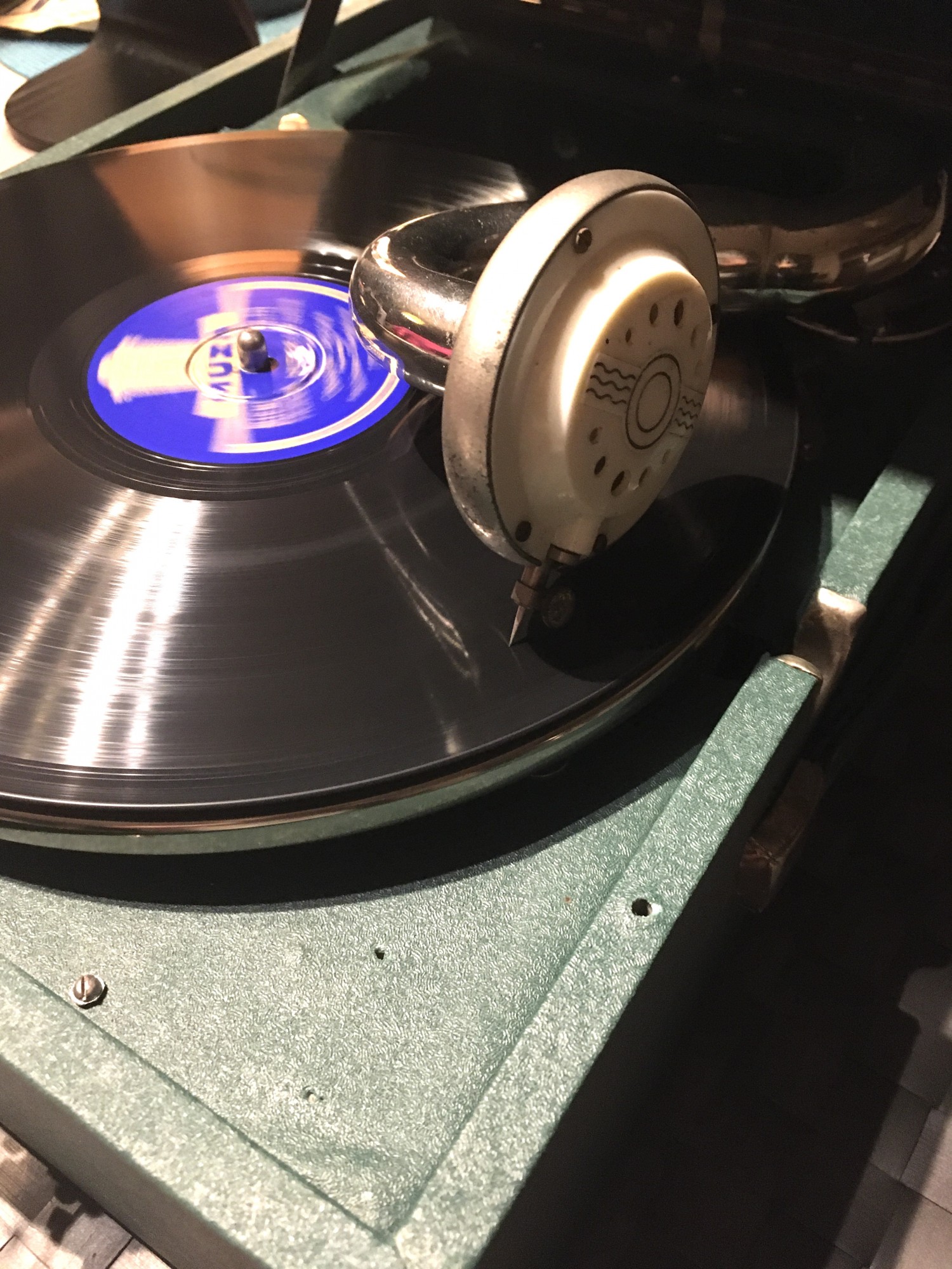

To dziwne, u mnie tak nigdy nie było.
Jakaś lewa płyta.
Zobacz zdjęcie, żadnego pyłu.
- Szelak
- Posty: 1662
Re: Nacisk igły - gramofon na korbę
Mój gramofon, walizkowy, typu HMV model 102, po nakręceniu odtwarza prawie dwie strony.

- Załączniki
- 9E06D98C-46F6-438E-A9EF-663FFDC2F2D5.jpeg (40.99 KiB) Przejrzano 2116 razy
