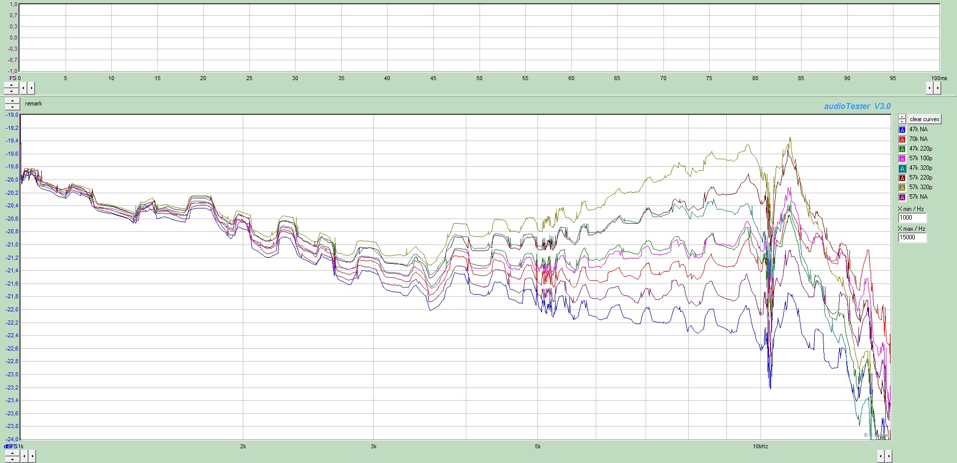

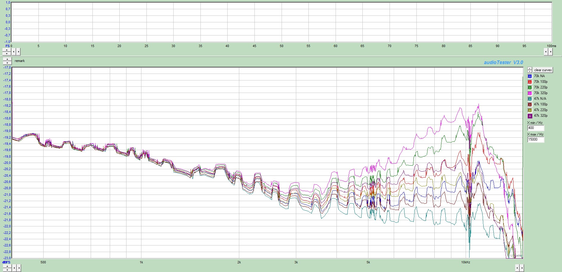

Zakładam temat żeby uświadomić co daje pojemność i rezystancja na wejściu preampa jak te elementy są ważne dla wkładki i jak one kształtują dźwięk i pasmo przenoszenia, testy i pomiary robione na wkładce AT95EX, wykorzystałem płytę testową ERATO HIFI test na której jest pomiar pasma przenoszenia 300Hz-15khz. Na początek badanie wpływu rezystancji wybrałem 30k 47k i 70k, jak widać im większa rezystancja tym poziom dzwięku na wyższych częstotliwościach jest większy, wkładka ma głośniejsza średnicę i górę. jak widać 30k odpada w przedbiegach za bardzo tłumi górne i średnie częstotliwości.

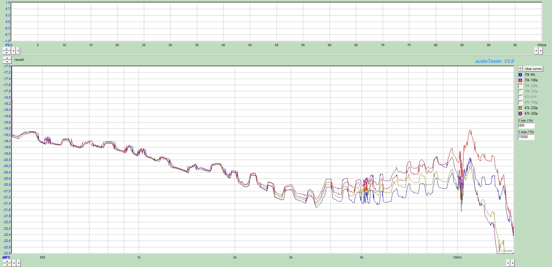

Więc badamy wpływ pojemności w wybranych rezystancjach 70k i 47k

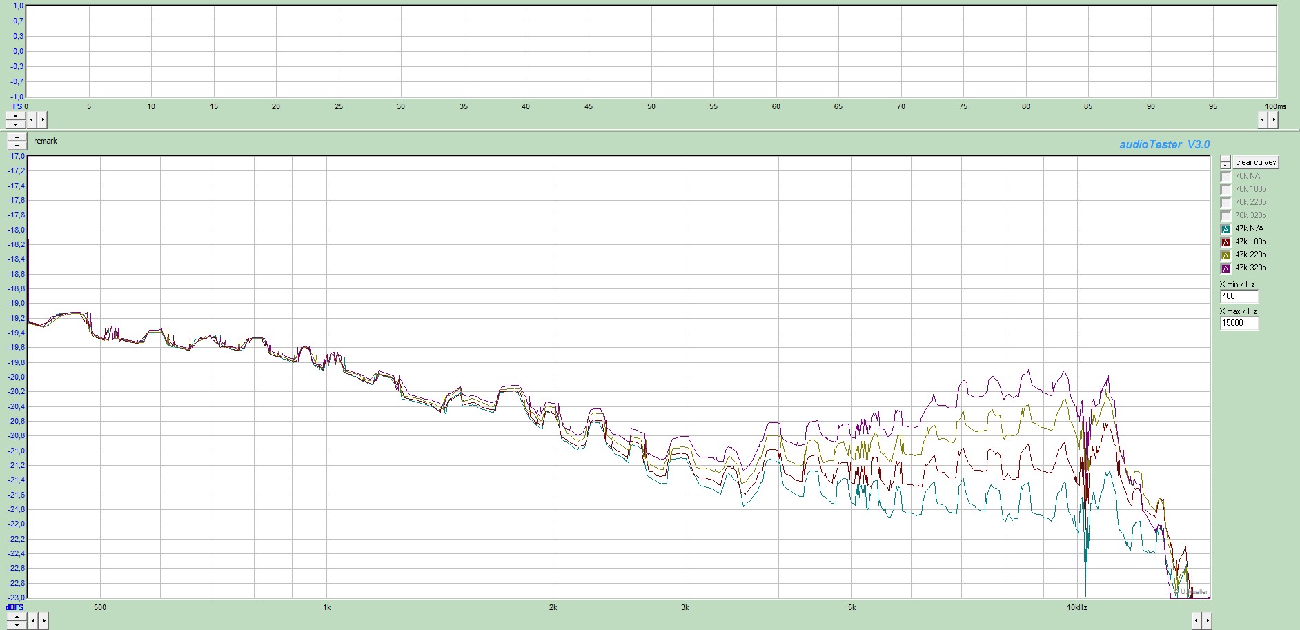

Dla 47k wygląda to tak

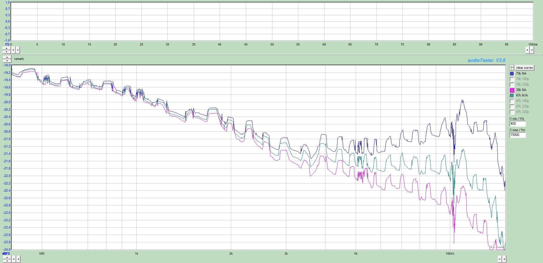

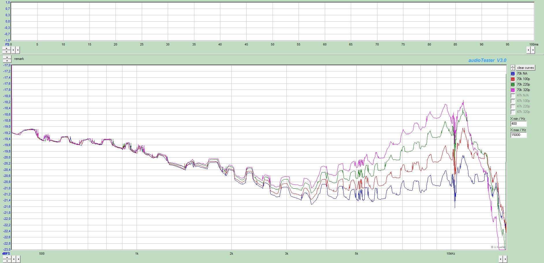

A dla 70k wygląda to tak
Jak widać kondensator im większy tym bardziej podbija średnie i wysokie tony Ale tłumi bardzo wysokie
robimy więc selekcje z tych pomiarów i wychodzi nam że najlepiej wypada 47k 220p, 320p i także 70k N/A, 100p.

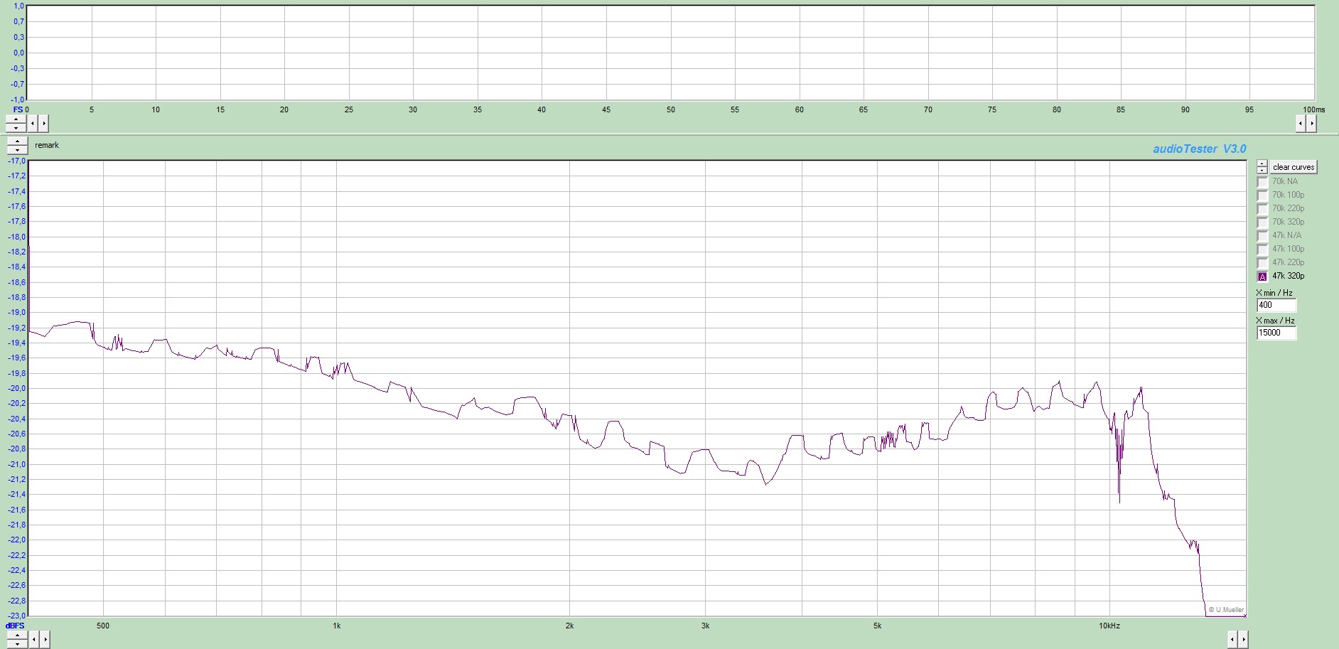

Po przebadaniu wykresów najlepiej wypada 47k 320pF
i taki nastaw robie jest najbardziej liniowo
Wszystkie pomiary wyszły tak
Mam nadzieję że trochę przybliżyłem jak ważny jest dla wkładki rezystor wejściowy i kondensator.

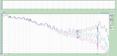

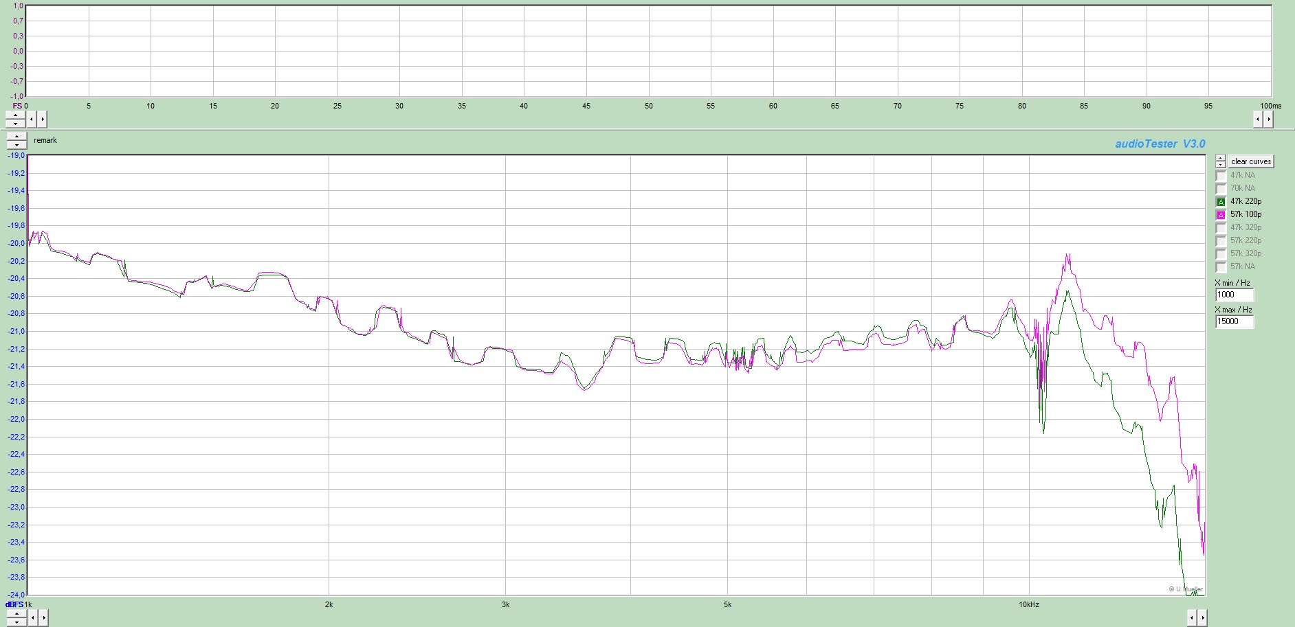

pomiarów ciąg dalszy.
preamp wzbogaciłem o dodatkowy loading 57k, zrobiłem pomiary dla 47k 57k 70k Są tu pomiary dla 70k NA, 47k NA 47k 220p 47k 320p 57k NA 100p 220p 320p
Jak widać jednak trochę 47k 320p podbija środek i mocno tnie wysokie. Tym razem najlepiej wygląda zielony 47k 220p i 57k 100p (różowy i zielony wykres) wykres dla 47k wygląda obiecująco ale strasznie tnie wysokie tony, dla 57k widać lekko przyciszone średnie tony ale za to dużo większe pasmo przenoszenia. Musze jeszcze dokupić kondensator 150pF wtedy będę mieć większe pole do popisu z obciążeniem pojemnością.

Bo dluzszych ustawieniach, odsluchach. Wyszlo ze wkladka najlepiej brzmi przy 53k 0pf przy 47k 0pf czegos brakuje przy 47k 100pf za bardzo ostro jednek, przy 57k na dluzsza mete meczace.
