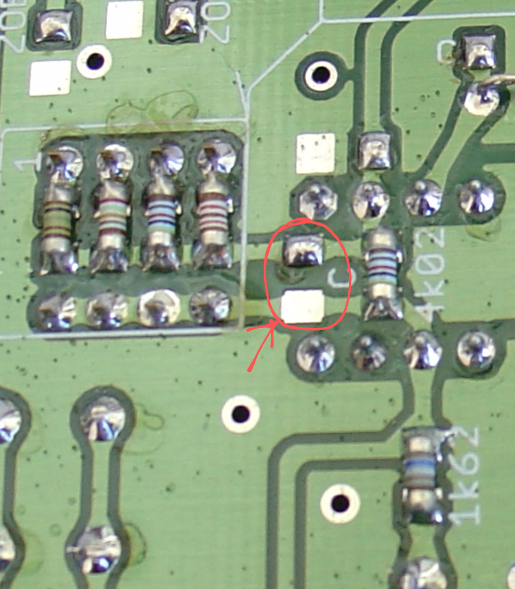

Cześć! Może komuś się przyda ta informacja jeszcze... Dzisiaj wlutowałem opcjonalny kondensator w 1szym stopniu MCLO (p. watek viewtopic.php?t=7366&start=90#p203430). Dałem 150pF.
Polecam każdemu kto ma trochę świerszczącą tą sekcję. Teraz jest SUPER cicho. Bajka :)

Kiedyś widziałem że ktoś pisał dlaczego pojawia się problem z jakim się borykam i jak zaradzić, ale siedzę, szukam i za cholerę nie mogę odnaleźć.
Pre zbiera mi jakieś szumy i stację chyba radiową na mc, gdy podniesione jest ramię gramofonu.
Proszę o podpowiedź, jak to wyeliminować?

Najlepiej zdjęcie gdzie wlutować :)

Panowie, to jest opisane w cytowanym przeze mnie wątku, ale tutaj zamieszczam kawałek zdjęcia od Ahaii:
Akcja dzieje się na płytce MCLO bliski jedynego tam dip switcha (wzmocnienie) dla każdego kanału.
