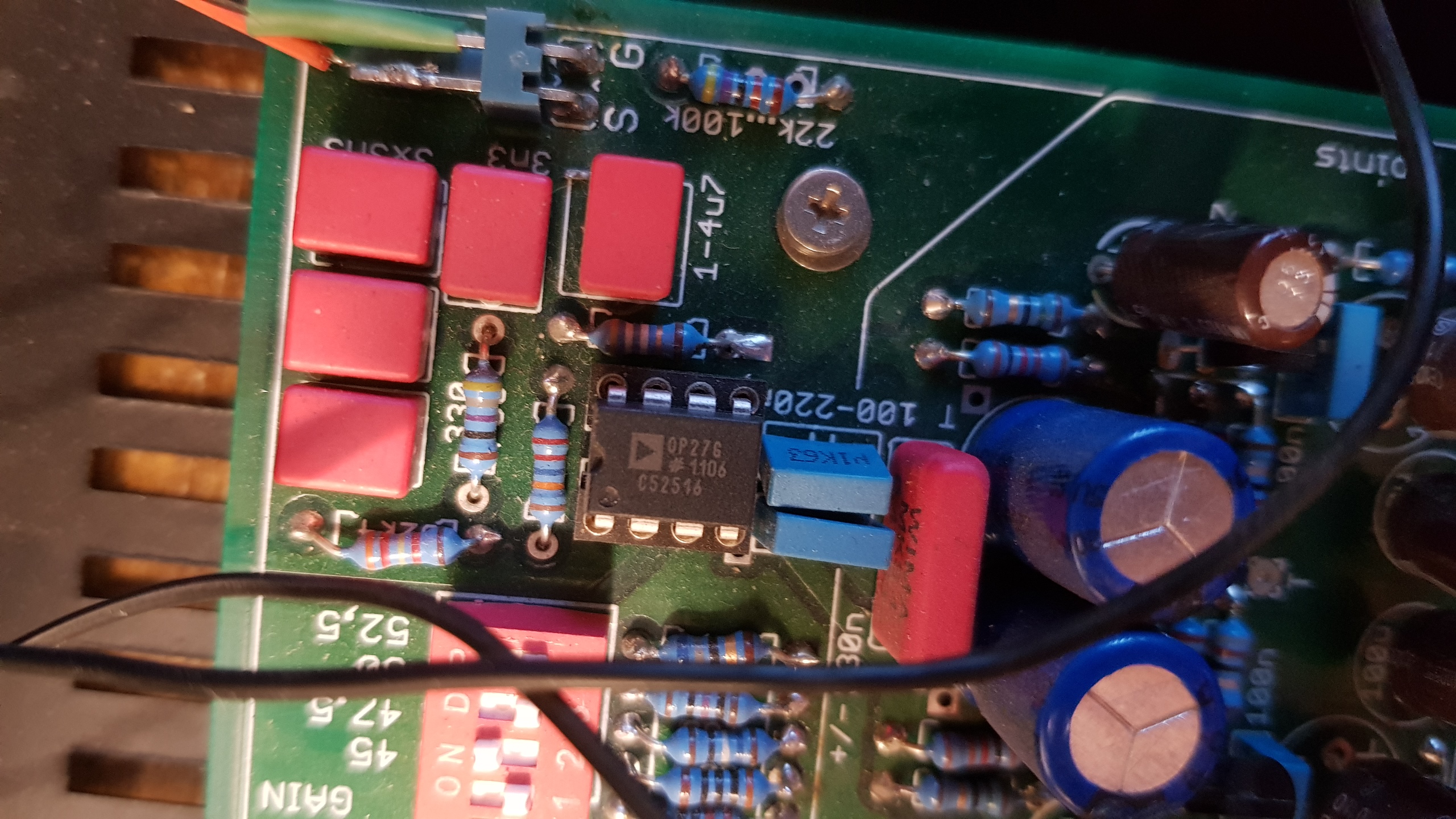

Re: NUDA i op-ampy
Witam
zakupiłem pre Nuda Phono MM i zastanawiam się nad zmianą op-amp. Widzę że jest u mnie OP27G. Czy 627 jest lepszy jakościowo? Wymieniać?
