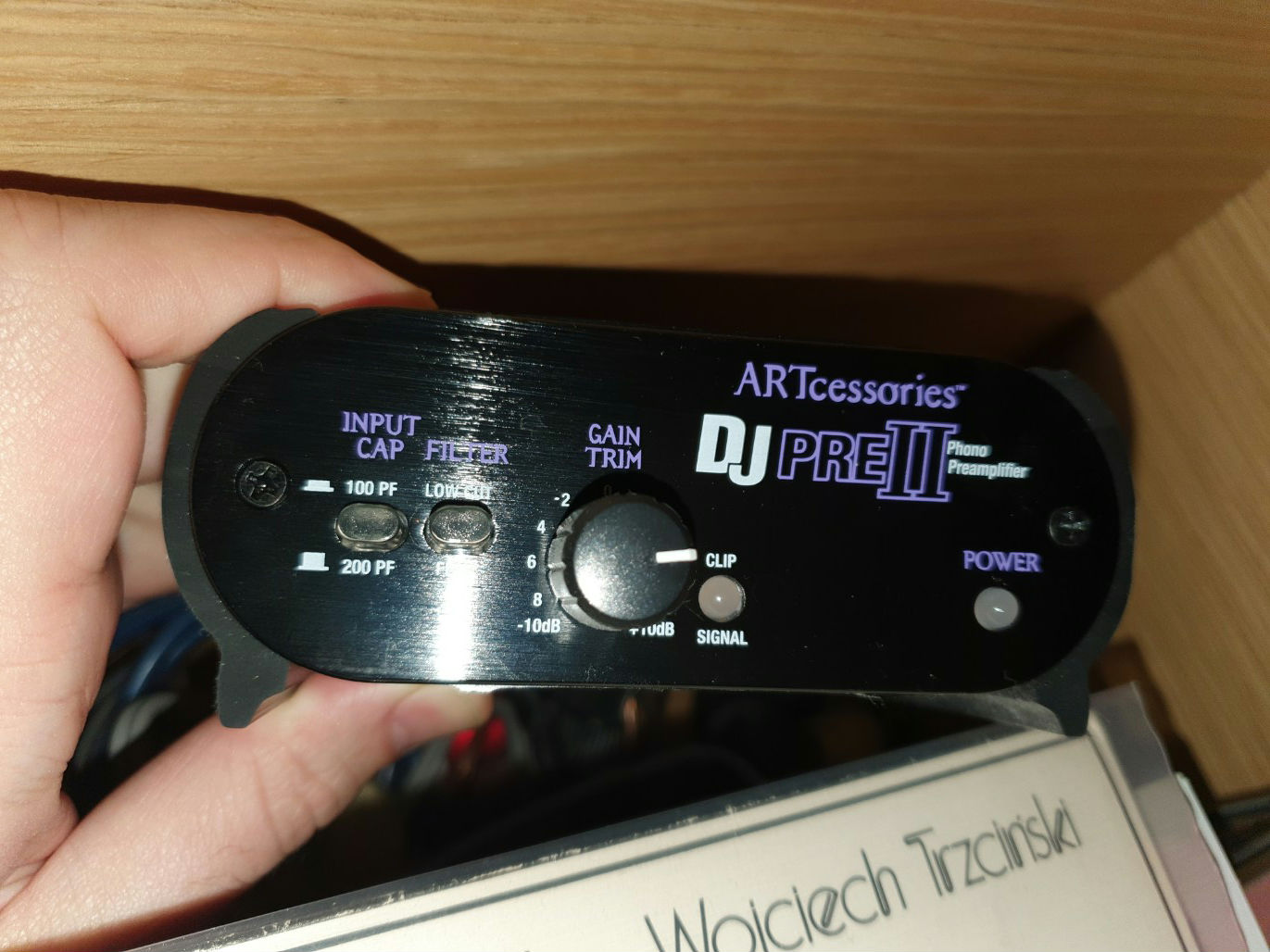

Jaki masz ten preamp?
ART DJ PRE II
Mam tak ustawiony gain żeby było coś słychać

A i jeszcze jedno: ten art to wciśnięty za wzmaka leży? Nie wzbudza się to to? Może warto by porozsuwać trochę klocki od siebie :think:
Co to znaczy? Oczekujesz że sygnał z gramofonu będzie na tym samym poziomie głośności jak inne źródła?
To złe założenie. Zredukuj gain, zwiększ głośność, powiedz czy gra to tak samo :)
No chyba że "nie da się", ale to oznacza że problem jest gdzieś indziej.
Poza tym Input Cap na 100pF.

Aha, jedna rzecz - jak dokładnie łączysz preamp gramofonowy z wzmacniaczem? Do jakiego wejścia?
1. Nie mam wejscia Phono w Amplitunerze
2. Podłączam wyjście Preampa do Wejscia Amplitunera
3. Probowalem rozne wejscia TAPE/VIDEO/CD...
4. Nie slyszalem roznicy wiec zostawilem pod TAPE
--- Głośność ----
Nie oczekuje zeby był na takim samy poziomie ale roznica jest znaczna.
Może ta sytuacja nie jest zła: wg mnie po prostu troche dziwna(?).
Przy ustawieniu gain np +3dB czy nawet +6dB jest taka ze musze na amplitunerze ustawić "głośność" pokrętłem na poziomie 80/100 zeby cos sensownie slyszeć.
Radio/input z CD ma tą samą "głośność" gdy pokrętło sie ustawione na poziomie 35/100.
Troche uciążliwe jesli przy przełączaniu źródeł ktoś nie pokręci pokrętłem to potrafi niezle "ryknąć".
A jak z Kambodżą? Też nie ma preampa phono wbudowanego?
morf pisze: ↑
08 sty 2021, 12:02
Bardzo dziwne.
Normalnie sygnał z preampa gramofonowego jest cichszy, ale nie aż tak cichy.
Czy jak pominiesz preamp gramofonowy i wepniesz gramofon bezpośrednio pod amplituner, puścisz płytę i zgłośnisz go (choćby na maxa) - to w ogóle coś słyszysz czy głucha cisza?
