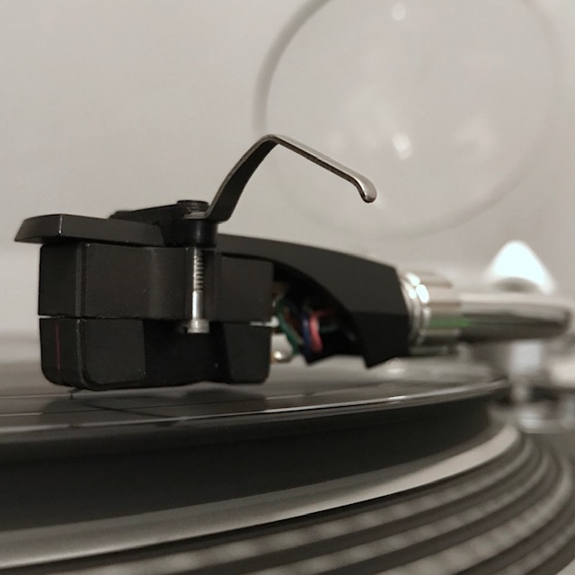

Technics 300MC uszkodzone cewki.e
To jest wredna wkładka do naprawy, cewki w kształcie koła to jeszcze w środku magnes.
Żeby wysunąć generator trzeba rozłożyć całość.
I chyba się poddam :o
A może nie :D
Nowa cewka!

Podziwiam pewnośc reki...

technics 300MC naprawiony :dance:

Brawo :)

Mam martwą AKG X8S z org igłą, tzn nie gra jeden kanał.
czy warto coś z tym próbować czy śmietnik?
Posty: 41878
Re: Cantilever - naprawa igieł
#161
Alienscum pisze:
27 lut 2019, 08:50
Chyba zapomniałeś o tym napisać w ogłoszeniu ;) viewtopic.php?p=228906#p228906
Alienscum pisze:
27 lut 2019, 08:50
Co to znaczy "czy warto"? Chcesz ją zachować dla siebie czy sprzedać?
Jeśli chcesz jej słuchać to warto ratować, o ile igła jest sprawna (tu firma AKG miała problem - padające zawieszenia).

Post autor: ISOPHON »
Wkładki AKG miały fajne rozwiązania techniczne co przekładało się na efekty soniczne ale wykonanie mega awaryjne.Słabnący po latach magnes(a to mowing iron) i drut nawojowy super dziadowski..jeszcze takiego nie spotkałem.po latach po prostu łamie się ze starości i utlenienia.Korpus sklejony jakimś paskudnym klejem w zasadzie na ament(P8ES).Absolutnie nie warto.Poza tym ich zaletą była właśnie igła..świetnie pomyślana ale po latach guma zawieszenia jest kaput.Wersje z mniejszą podatnością jakoś lepiej przeżywają ale topowe igły nie.

W ogóle zapomniałem że napisałem to ogłoszenie ;> Teraz jest rozłożony na części pierwsze i powoli go składam.
A z wkładką nie mam konkretnych planów, po prostu leży w szufladzie. Mogę ją odsprzedać, naprawić, wyrzucić, albo komuś oddać.

Bang&Olufsen awaria zawieszenia.
