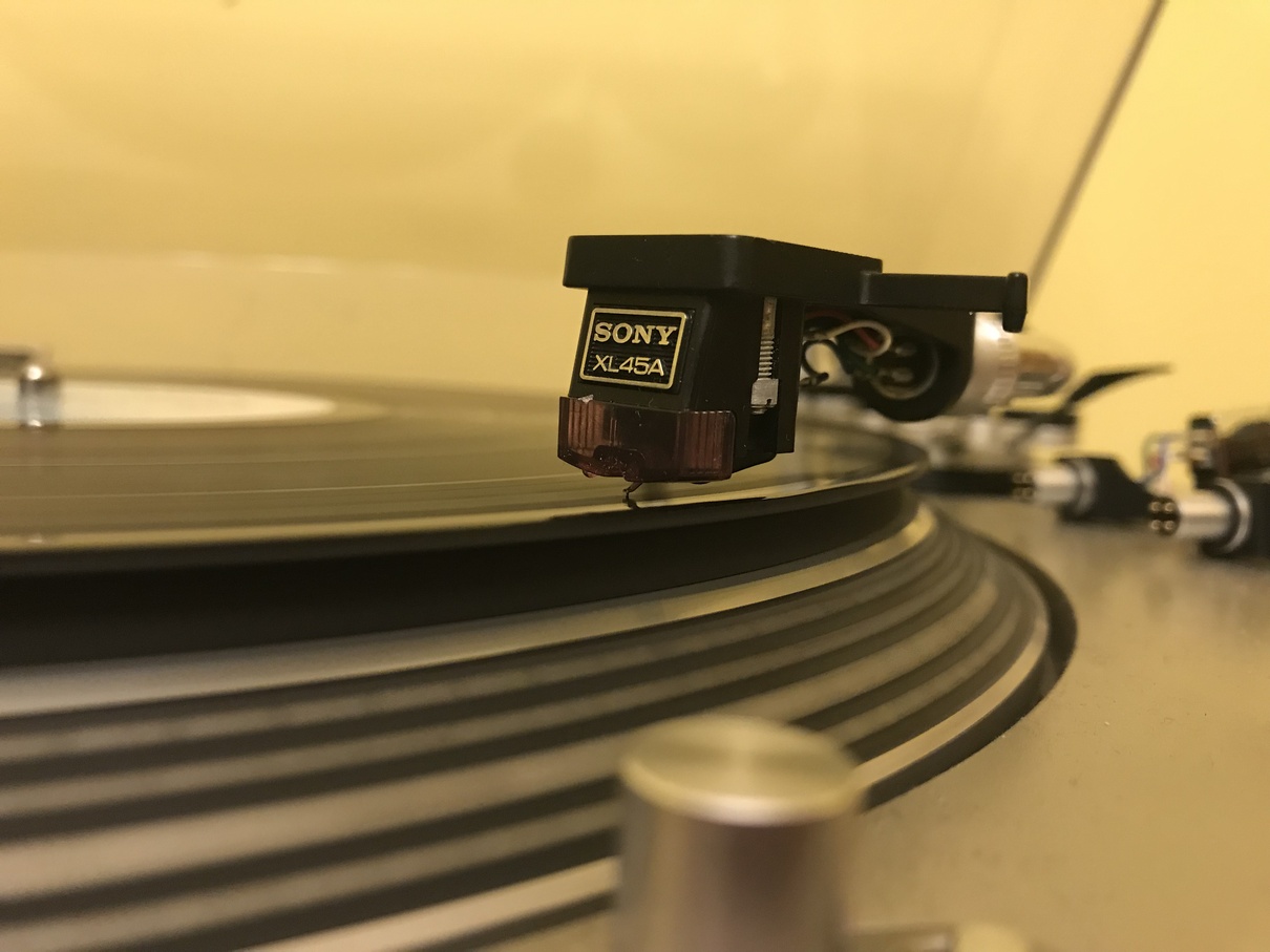

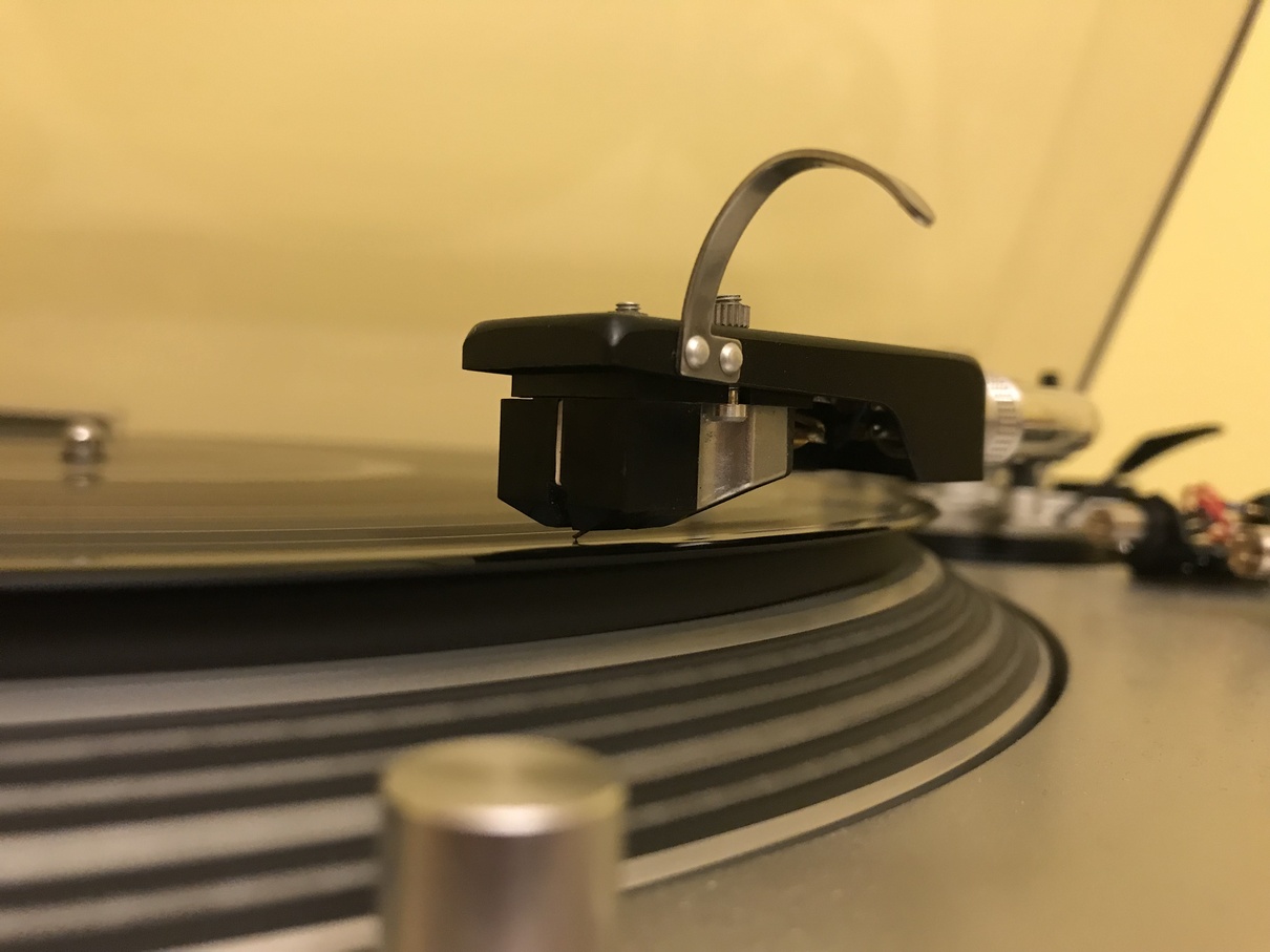

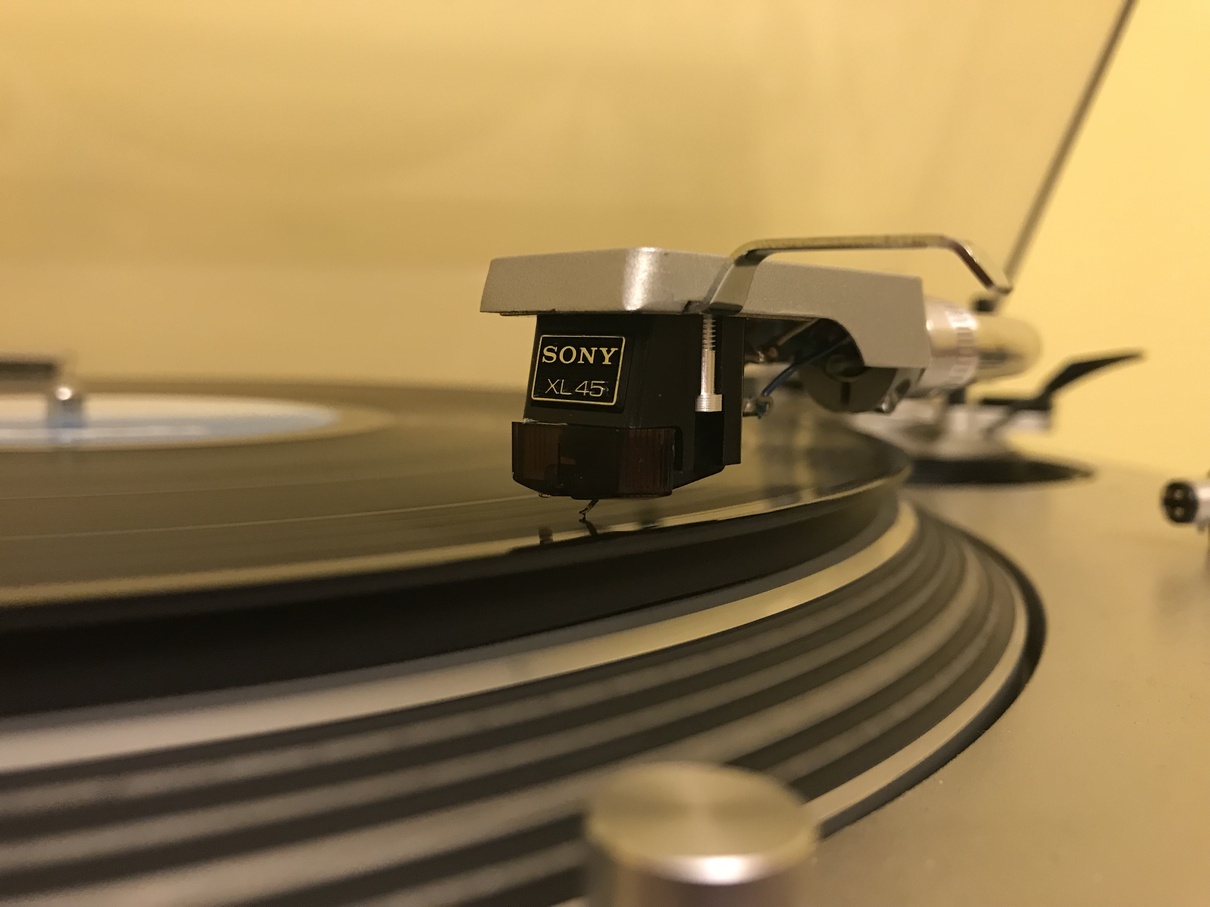

Sony XL-45
Najwyższy model wkładki MM z serii XL-x5, produkowanej samodzielnie przez Sony w drugiej połowie lat '70tych.
Oryginalnie dostępna ze szlifem typu Line Contact..
Dostępne były również:
XL-45II - generator XL-45 w postaci zintegrowanej z headshellem i nieco innej igle o szlifie "Super Elliptical"
XL-45E - wszystko to samo co XL-45 tyle że diament o szlifie 0.3x0.8 mm
XL-35 - biedniejsza wersja tego samego generatora z igłą 0.3x0.8 mm bez tzw. tension wire czy magnesów ziem rzadkich
Oryginalnie igły XL-45 i XL-35 były kompatybilne między sobą.
Igły XL-45II oraz XL-25/15 nie były kompatybilne z XL-45/35.
Tyle kwestii techniczno-historycznych.
Jak to gra?
Bardzo muzykalnie i mięsiście. Pasmo dosyć podbite, daleko jej do neutralności. Idealna do rocka :)
Ze wszystkich wkładek z igłami Shibata jakie znam ta ma najwęższą scenę, co jest ciekawe.
Niemniej to co się dzieje wewnątrz tej wąskiej sceny to muzyczna poezja pełna detalu.
Tak się złożyło ( :morda: ) że mam na posiadaniu 2 egzemplarze, XL-45 i XL-45A
Jedyna różnica między tymi wkładkami jest taka, że jedna ma "A" w nazwie, a druga nie ;)
Elektrycznie parametry mają takie same.
Regsoft to chyba kiedyś tłumaczył że wkładki z "A" na końcu były sprzedawane oddzielnie, a te bez "A" były dołączane do gramofonów Sony (albo vice versa, nie pamiętam).
Shibatę od JICO cenię wyżej od Shibaty Tonara - lepiej sobie radzi z trackingiem.
Wiem bezpośrednio od JICO że ich wersja igły jest tożsama z oryginalną, za wyjątkiem samego grota, czyli zawiera również drucik stabilizujący.
Wynika to z tego że projektant tej serii wkładek dla Sony... pracuje obecnie dla JICO ;)
Niemniej klasa tych dwóch igieł jest zbliżona.
Nie mam niestety porównania z oryginalnymi igłami Sony do tego modelu.
XL-45 + ND45X od JICO (Shibata)
XL-45A + ND45X od Tonar (Shibata)
Swoją drogą, istnieje na forum wątek dedykowany tej wkładce gdzie omawiane są również inne kompatybilne igły: viewtopic.php?f=12&t=9781

Wojtek pisze: ↑
27 sty 2019, 13:02
Nie bardzo rozumiem. Mógłbyś bardziej łopatologicznie? :?
Wojtek pisze: ↑
27 sty 2019, 13:02
Bardzo muzykalnie i mięsiście. Pasmo dosyć podbite, daleko jej do neutralności. Idealna do rocka ... Niemniej to co się dzieje wewnątrz tej wąskiej sceny to muzyczna poezja pełna detalu.
Dzięki za opinię! :handgestures-thumbupleft: :dance:
Wojtek pisze: ↑
27 sty 2019, 13:02
Rozumiem, że niezależnie od igły (sprawdzałeś dwie Shibaty)?
Wojtek pisze: ↑
27 sty 2019, 13:02
vice versa
YES
Wojtek pisze: ↑
27 sty 2019, 13:02
Dobre :clap:
Wojtek pisze: ↑
27 sty 2019, 13:02
Ano właśnie. Też bym chciał. Miałem w łapach oryginał ale trudno o sensowną wycenę z uwagi na to, że był konkretnie zjechany :roll:
Natomiast dla mojej XL-45A z przyjemnością dla ucha używam eliptycznej Astatic SO106-ed (wg. pudełka ND-45X/11). Chętnie bym polecił ale ... chyba wykupiłem wszystkie :lol:
Zazdraszczam Shibaty choć zawsze mam lekkiego stracha czy mnie nie będzie chodziła za "ostro". Niektóre (w przypadku niektórych płyt) potrafią mnie męczyć. To pewnie jakiś osobniczy defekt :?

Regsoft pisze: ↑
28 sty 2019, 00:36
nawet jeśli Sony robiło lepsze MM
Masz na myśli XL-70?
Za dużo tych wkładek Sony by Sony nie było :)
Regsoft pisze: ↑
28 sty 2019, 00:36
Masz może inne źródło danych? :?
Japońskie strony z danymi katalogowymi i opisami.
Japońskie blogi i artykuły.
Różnie, ale głównie wieści ze wschodu ;)
Regsoft pisze: ↑
28 sty 2019, 00:36
Nie wiem czy da się prościej, ale spróbuję: oryginalne igły od XL-45II oraz XL-15/25 nie pasują do body XL-35/45.
Oprawki przeszkadzają, stąd fizycznie nie jest to możliwe bez kombinacji.
Igły od XL-35/45 zaś wchodzą w niższe modele korpusów XL-15/25, choć w przypadku oryginalnych igieł byłoby to słabe posunięcie, gdyż słabszy generator stanowiłby ograniczenie dla lepszej igły.
Przy zamiennikach to w sumie wszystko jedno :)
Nie wiem jak z montażem igieł XL-35/45 na korpusie XL-45II - natrafiłem na wzmiankę że nie bardzo, choć trzeba by to jeszcze potwierdzić.
Regsoft pisze: ↑
28 sty 2019, 00:36
Tak. Nie po to mam uzbrojone dwie wkładki by ich nie słuchać :morda:
Stąd uznaję że taka cecha wkładki.
