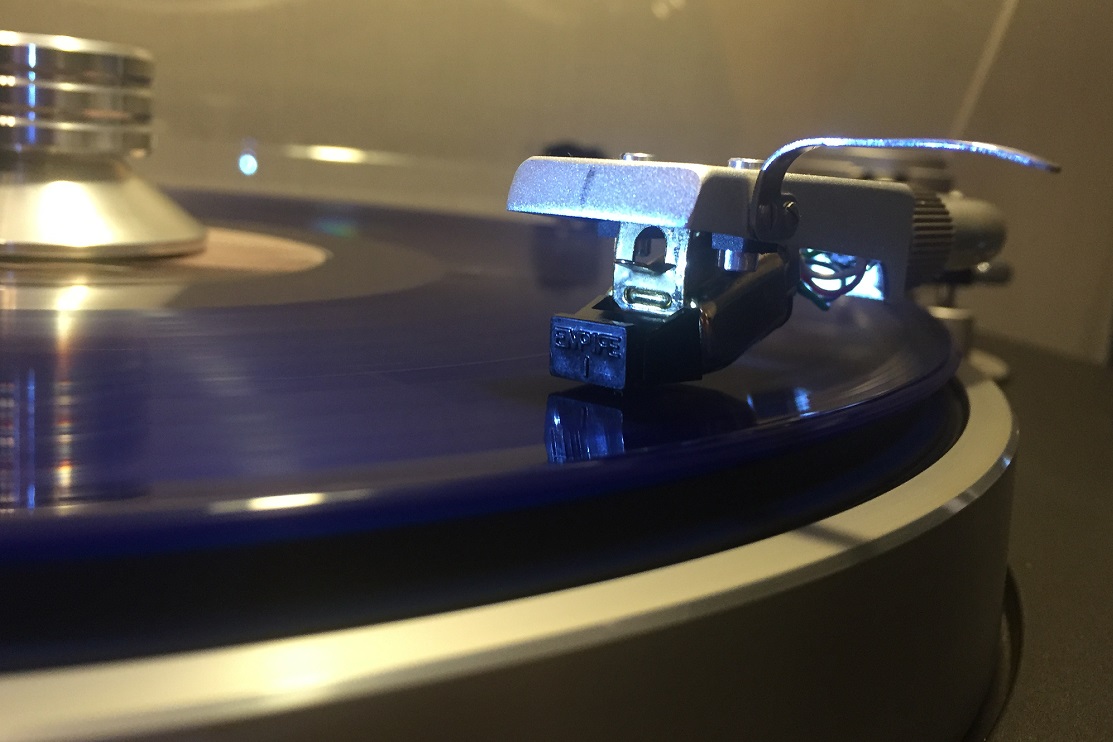

Re: Pokaż mi swoją wkładkę
#738
Post autor: klin »
19 sty 2019, 18:45
Niemniej jeśli dociążenie pomogło zapanować nad sybilantami to ja się zastanawiam - na jakim nacisku grasz?
Fuck...słuszna uwaga. Po dociążeniu wkładki dodałem też dodatkowy (standardowy) ciężarek do VTF i zapomniałem, że wtedy przelicznik jest x 2. Czyli rzeźbiłem na 2 gramach... :doh:
Posty: 44431
#739
Myszor pisze:
19 sty 2019, 18:58
Taki pomysł podsunął mi klin :lol:
klin pisze:
19 sty 2019, 19:35
OK, wszystko stało się jasne :)

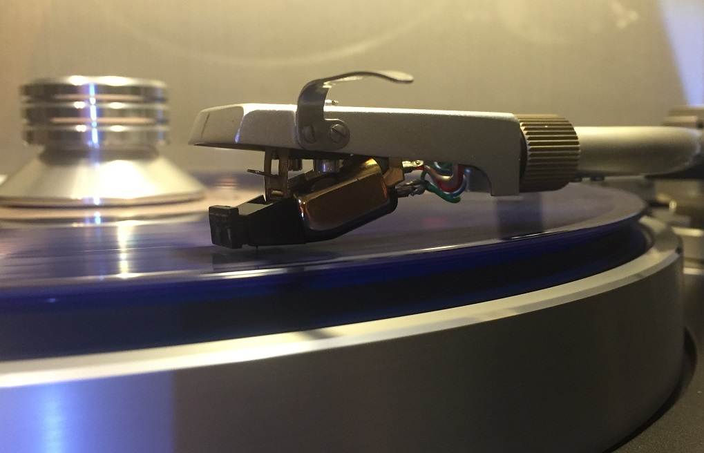

kriss
Posty: 1218
Gramofon: Sony PS-X50
#740
Post autor: kriss »
19 sty 2019, 18:45
Dolna płaszczyzna oprawki igły pomaga przy ustawieniu VTA. Powinno być równoległe do płaszczyzny płyty/talerza.
No właśnie. U mnie na shellu SH-145 wychodzi na to że VTA muszę ustawić na max tj. +3 według skali żeby bylo równolegle do płaszczyzny płyty, ale sugerowałem się całą dolną powierzchnią wkładki. Może będzie inaczej jak będę patrzył tylko na oprawę igły, trzeba sprawdzić ;)

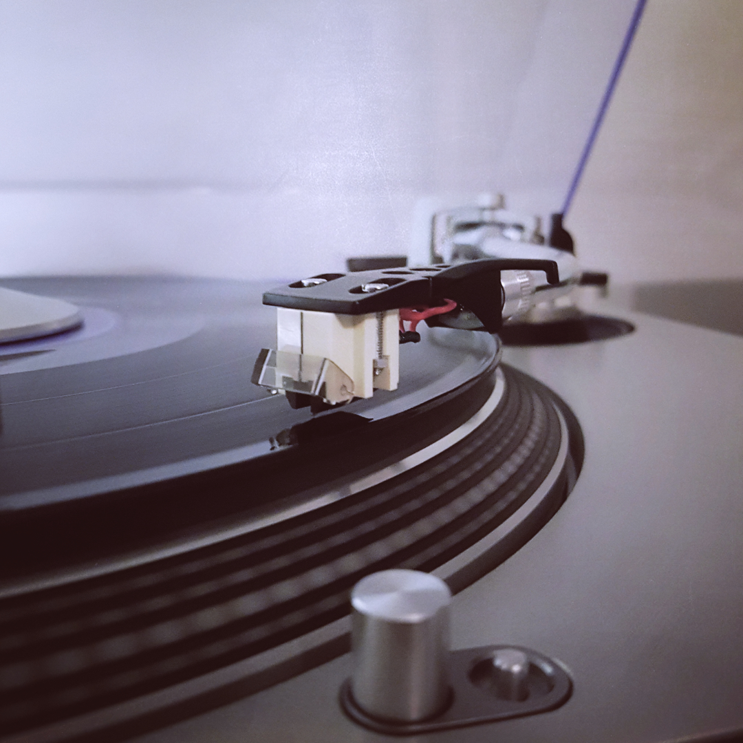

Dante
Posty: 679
Rejestracja: 17 sty 2014, 00:30
Gramofon: SL1700mkII/PS-P7X
#741
Post autor: Dante »
Kupiłem sobie kiedyś Sony, to trzeba było kupić Denona... tylko cyferki trochę inne:
DL 301 po przeszczepie.
Bardzo poukładane, szczegółowe i ciepłe brzmienie. W zasadzie gdyby nie fakt, że szukanie kolejnych wkładek to już u mnie jakieś zaburzenie, to z tym Denonem mógłbym zostać. Wisi na Technicsie, bo akurat był „wolny" i chyba na nim zostanie.

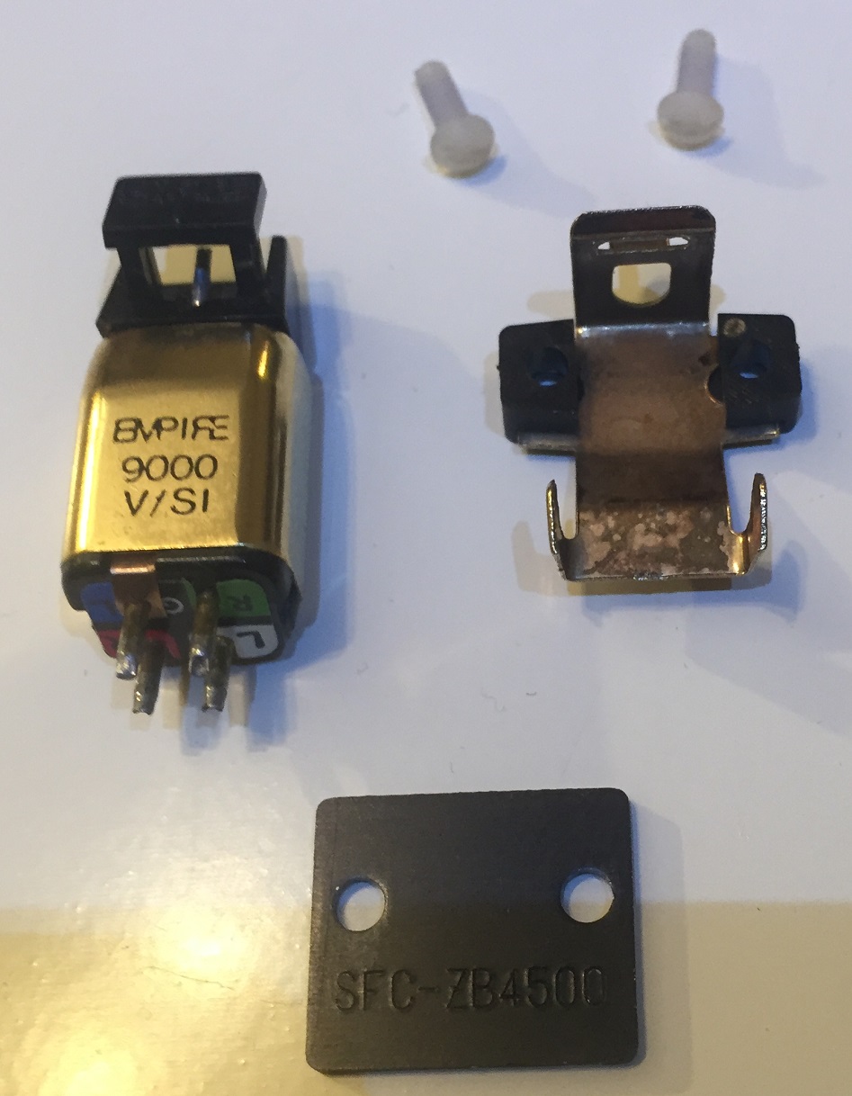

Peliks
Posty: 2756
Lokalizacja: Wejherowo
#742
Post autor: Peliks »
Tyle się dobrego na forum naczytałem o Empire że kupiłem używkę 9000 V/S1
Teraz kombinuję z nastawami w Buphonie ale już słyszę że jest nieźle.

Posty: 6565
#746
Dante pisze:
20 sty 2019, 15:21
Ho, ho ... MK1 :clap:
Jaka igła?

Dante
Posty: 679
#748
Post autor: Dante »
Nude elliptical cytując Tomasza.
Posty: 6565
#749
Dante pisze:
20 sty 2019, 18:29
Lubię Denony. Zarówno "ciężką" serię sto jak i lekkie trzysetki. Nigdy nie słuchałem MK1 więc zastanawiałem się jakie są różnice do oryginalnego MK2 (SE 0.07x0.14) 8-)
Posty: 44431
#750
Peliks pisze:
20 sty 2019, 16:49
Teraz możemy sobie zgadywać czy pod tą nazwą kryje się generator rodziny 2000 czy 4000 :)
Jak zmierzysz DCR albo indukcyjność na kanałach to będzie dopiero wiadomo.
Regsoft pisze:
20 sty 2019, 18:36
Przede wszystkim w generatorze.
Igła była praktycznie ta sama, łącznie z podatnością.
