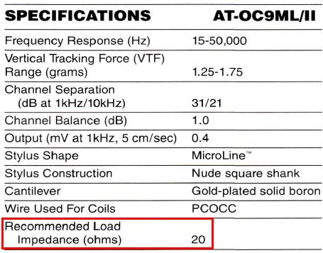

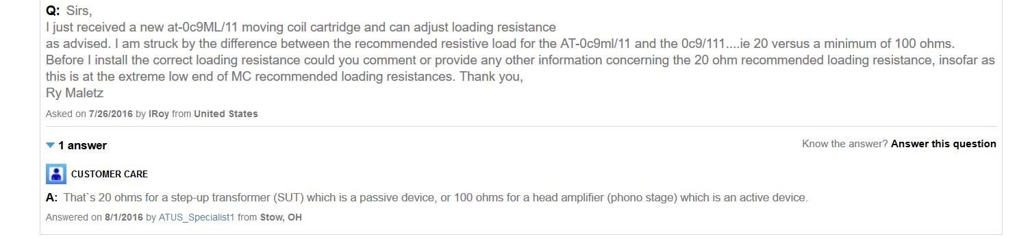

Instrukcja AT z jednej strony podaje recommended load impedance 20 ohm a z drugiej podaje wartość dla "headamp" 100 ohm. Nie wiem czy ta wartość podana dla headamp jest tą wartością, jaką powinno się według nich ustawiać na preampie MC jak Husariaa.

Czytałem Q&A na stronie AT.
Headamp to phonostage czyli pre.
Teraz mam bodaj na 96 bo wydaje mi się że jest lepiej.
