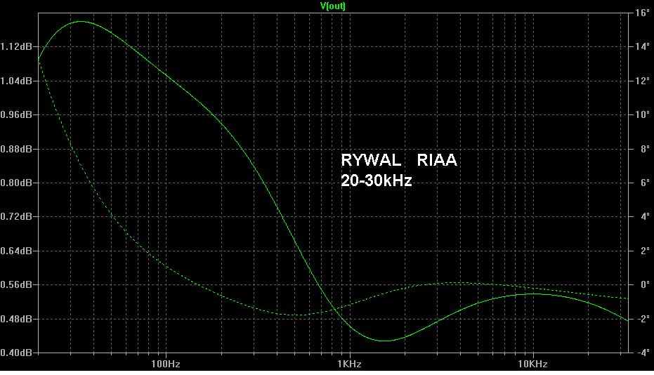

Teraz wyszło Tobie coś takiego:
mixann
Posty: 47
Rejestracja: 09 lis 2011, 16:16
Rywal VSPS by Mixann
#26
Post autor: mixann »
tak dokładnie zgadza się jest podbicie 0.7 dB względem 1kHz i bedę to jeszcze niwelował. tak by się zmieścic w 0.5 dB w całym paśmie. Nawet na moim wykresie to widać lesz pierwsze odsłuchy są obiecujące i jest nad czym popracować
