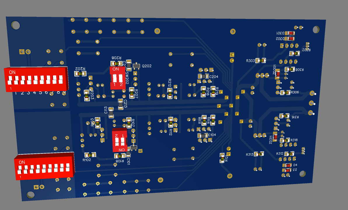

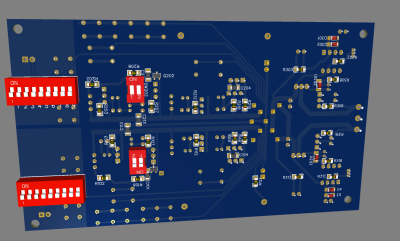

Mam ukończony projekt płytki PreamPa DP z obsługa wkładek MM i MC. Niestety nie udało mi się "pogodzić wody z ogniem" i ustawienia pozostały na DIP-switchach. Te różne przełączniki suwakowe i przyciskane budzą we mnie obawę. Lepiej spisałyby się tutaj miniaturowe przekaźniki ale ich zastosowanie wymaga poważniejszego przearanżowania płytki i dodania jakiegoś sterowania mikroprocesorem, a to generuje kolejne problemy: wydzielenie zasilania i ekranowanie RF.
Płytka prezentuje się następująco:
Jak widać nie ma osobnego sterowania obciążeniem (dip-switcha) dla wkładek MM i MC. Pomysł polega na tym, że na dużym dip-swichu pierwsza sekcja przełącza obciążenia rezystancyjne. W pozycji OFF w obwodzie występują tylko rezystory kiloomowe odpowiednie dla wkładek MM, w pozycji ON dołączane są równolegle rezystory o niższych rezystancjach odpowiednie dla wkładek MC. Zaleta: tylko jeden przełącznik. Wada ustawienie obciążenia dla MM i MC może wymagać korekty przy każdej zmianie wkładki (ten sam przełącznik z zakresu 2-5 w zależności od położenia poz. 1 ustawia obciążenie dla MM albo MC).

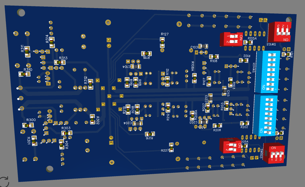

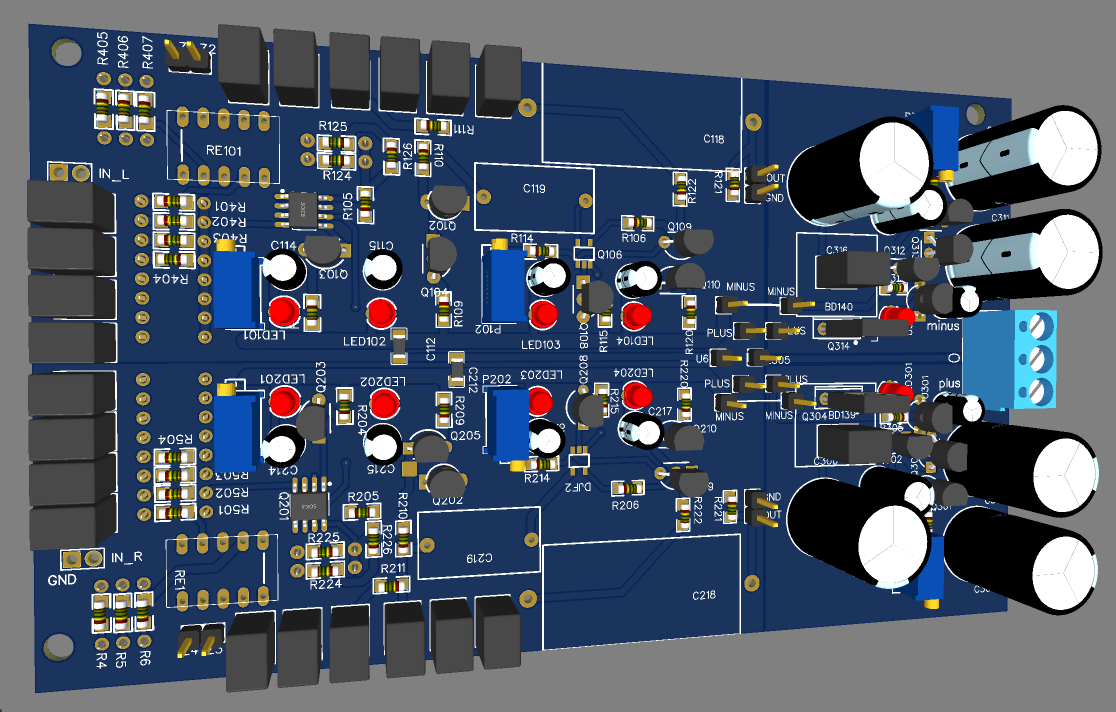

Projekt z powyższego posta nie doczekał się realizacji. Powstał inny, bez tego wątpliwego przełączania obciążenia, obsługujący wkładki MM i MC z użytecznym wzmocnieniem od 40 do 60 dB i z obciążeniami wkładki od kilkudziesięciu omów do 120 kOhm. Przełączenie między konfiguracją dla wkładki MM a konfiguracją dla MC zrealizowane przekaźnikiem. Zmieniłem także zasilacz z superregulatora opartego o wzmacniacz operacyjny na konstrukcję w pełni tranzystorową. W tej chwili kończy się produkcja płytek w JLC. Powinny przyjść w przyszłym tygodniu. Poskładam i zobaczymy, czy to w ogóle gra :?
Układ elementów na płytce:
Widok od góry:
Widok od spodu:
